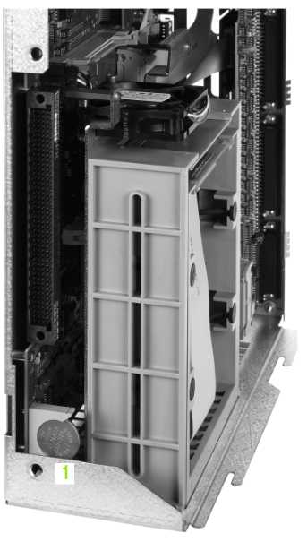

Kámošovi začal ITNC 530 hlásit malý napětí zálohovací baterky CR2450N. V systému je počítač na PIII, MC422B. Nevíte prosím někdo, jestli baterka kromě reálnýho času drží ještě biosácký údaje na zálohovaný RAM a nebo tam je už flash paměť?
Je tedy možný starou baterku vydloubnout a dát novou a nebo se ztratí kromě RTC ještě další nastavení? Předpokládám, že kalibrační konstanty, kompenzační konstanty os a jiný důležitý hodnoty jsou uložený na HDD a k jejich ztrátě snad nedojde.
Díky!

Ahoj,
baterie je buď v rozvaděči vevnitř v řídicím systému, to je u starších verzí, nebo u nejnovější verze je v panelu ovládání.
U starších verzí baterie držela paměť, u iTNC530 moc netuším, co všechno zálohuje, protože na PLC a CNC software je tam harddisk. Už jsem párkrát HDD měnil (u nového stroje jsem si vždy udělal obraz HDD), po výměně stroji nic k životu nescházelo, ale jistotu nemám, od servisáků jsem se toho moc nedozvěděl.
Typ baterie (viz níže), se musí dodržet, důležitý je tam ten výrobce RENATA a to písmeno "N" v označení. Pokud tam dáš verzi od někoho jiného, nepasuje do držáku a nemusí mít kontakt. Ta RENATA je v polovině výšky až k mínusu menšího průměru a držák s tím počítá.
Napiš přesně verzi systému, eventuelně, jestli je panel klávesnice v provedení černém nebo nerez,velikost displeje, pak zjistím bližší informace o umístění baterky. Verze SW se zjistí v ručním režimu stroje po zmáčknutí tlačítka MOD, tam ho to už navede.
S výměnou je lepší moc neotálet, možná není od věci si projít BIOS a obrazovky si nafotit.

Tak podle verze se to tváří jako jedna ze starších. Jen mě trochu matou ty PIII. U nás ve firmě máme verzi z roku 2003, tam je procesor AMD.
U té nejstarší najdeš baterii uvnitř PLC v rozvaděči. To se musí celý systém odpojit, vyndat z rozvaděče a "rozpůlit" - jedna část je zdroj, druhá PLC.
Pokud je to mírně novější (podle verze asi jo), měla by být baterie trochu přístupnější, avšak u té si to nepamatuji.
Ono se to bohužel jmenuje iTNC530 asi 14 let, ale každá verze má jiný hardware. V těch nejmladších verzích je řízení v panelu (a baterie dobře dostupná), který je i s klávesnicí v nerezovém provedení s šedými klávesami (foto vnitřku v minulém příspěvku).
Níže je obrázek z manuálu k tvé verzi, baterie je vlevo dole. Text v manuálu je shodný s tím, co jsem dával na začátku.
Manuál
 Velikost:  21.52 kB
 Zobrazeno:  437 krát

Ještě dodávám obrázek tvaru té baterky.
v nouzi se dá použít VARTA, ale může se stát, že nebude mít dotyk.
 Velikost:  6.15 kB
 Zobrazeno:  393 krát
pouzdro v systému je pro tento profil, důležitá je právě ta dělicí rovina v polovině.
 Velikost:  11.78 kB
 Zobrazeno:  420 krát

Tak baterka vyměněná, vše maká jak má. Byla to strašná pakárna, nutno odpojit cca 25 konektorů Canon a celou jednotku vytáhnout ven. No a pak zase zpět. Počítadlo vůbec nevypadá jako PC je to velký jak dvě starý 286 vedle sebe a hromada interface desek v dalších dvou patrech nad sebou. Ta fotka Clipboard01 co jsi sem dával je zadní pohled na baterku a diskový šuple. Je tam originál baterka, držák má boční kontakty v těch plast šínách, Varta by stopro neměla dotek a nebo by se zkratovala.
Je v tom opravdu PIII a na to že to vývoj 2000 tak je to vevnitř opravdu parádně udělaný na spolehlivost, zkrátka profi zařízení na léta. I zdroje jsou lineáry, elyty Siemens, to vydrží navěky. Chlazení pasivní, jen malej ventilátor u disku. Docela jsem na to koukal, ta horizontka je 5 osa, každá osa je kuličkovej šroub s hydraulickým zamykáním. Jenom vřeteno má kolem 2,5 tuny, celek odhaduju tak na 15 - 20 tun.
Díky za pomoc.
