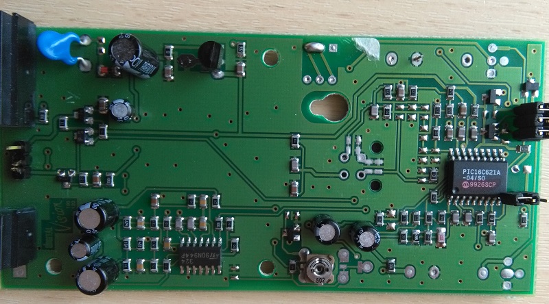

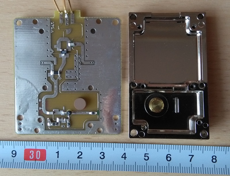

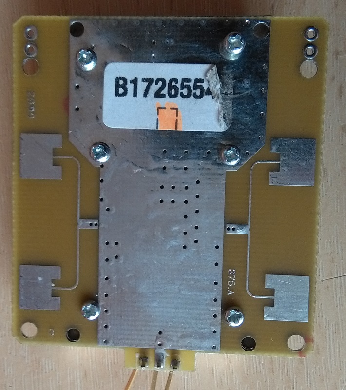

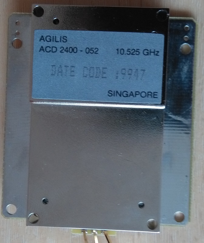

Zdravím, z blíže neurčeného PIR senzoru jsem vymontoval tento modul. Čidla mám dvě, tudíž mám dva moduly. Podobný radarový moduly jde vybrakovat i ze světel, dveří, či jiných aplikací. Mě osobně jde o to, že bych zkusit tento modul rozchodit samostatně. Podle informací, co jsem našel na netu, by uvnitř měl být oscilátor, a směšovač, který "mixuje" vysílaný a odražený signál (10,525GHz) a s rozdílovou frekvencí se nějak operuje.
Když jsem tento modul zkoušel uvnitř toho čidla, na výstupu byl nejaký klíčovací signál (asi 10KHz), jehož amplituda se střídavě zvyšovala a snižovala podle toho, jak se k němu přibližuju rukou. Klíčovací signál šel z procesoru čidla (stejná signál klíčoval napájení a výstup taky někam do procesoru). Podle mě to musí fungovat i bez toho klíčování..

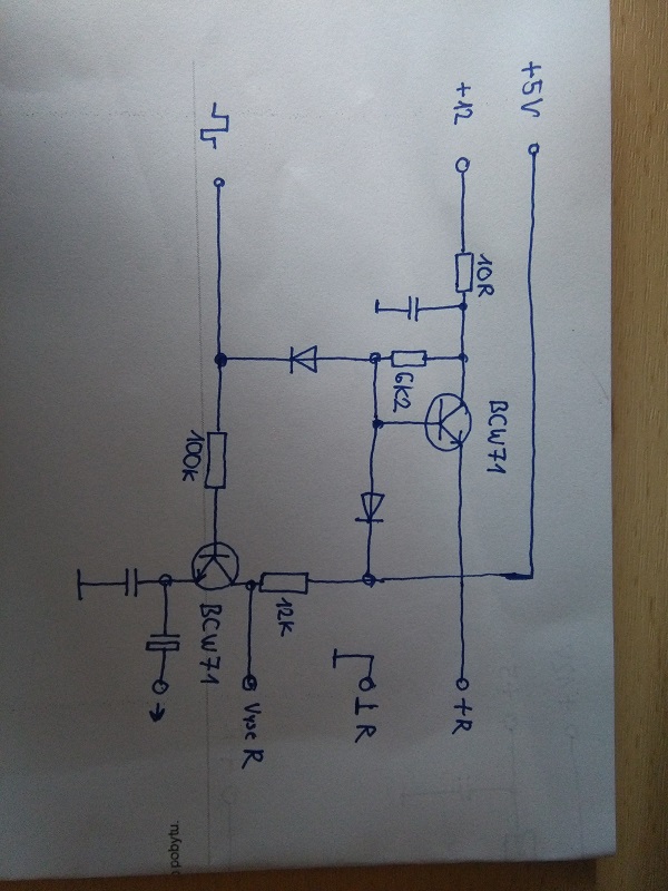

+R - napájení radaru
výstR - výstup
vlevo je vstup z PIC čidla
vpravo je výstup někam k tomu operáku, nebo co to je.

Teď jsem tu experimentoval s 5V zdrojem a na výstup toho radaru jsem připojil audiozesilovač z reproduktorem. Při rychlým přibližování a oddalování bylo slyšet rozdílový signál (musel jsem hodně rychle hýbat překážkou, aby se "zázněj" dostala aspoň na 100Hz). Takže po vhodném zesílení a připojení čítače můžu měřit rychlost aut v nějakých jednotkách, nebo to přepočítávat Smile A nepotřebuju ani to klíčování.. Na osciloskopu by bylo poznat i ty "maxima i minima", jak se přijatá a odražená vlna buď sečte, nebo odečte od vysílané.. Ani tomu nevadilo, že jsem se kouknul dovnitř. (škoda, že jsem tenkrát ten radarový snímač ze světla zlikvidoval)

Náhodou mě Google vyblil spoustu informací o jiným modulu, ale funkčně je stejný. Mikrovlnařině nerozumím, takže nějak nechápu, jak může kousek válečku z nějaký keramiky spolu z mosazným šroubem nad ním ovlivnit frekvenci, ale to na na používání modulů nemá vliv.

Modul se dá provozovat s trvalým módu, nebo klíčovaným (proto ty impulsy na napájení a na výstupu). Modul je pasívní, takže je potřeba vysoce zesílit výstup a ještě jej prohnat nějakýma propustima (je tam nějaký pasívní směšovač, do kterýho nevede žádné napájení - jedině že by z 5V přes odpor do výstupu podobně jako u elektretovýho mikrofonu (nezkoušel jsem). Výstupem je rozdílová frekvence vysílané a přijaté vlny - od pár Hz (dokonce při použití osciloskopu jsem dosáhl toho, že ten modul uměl hlídat polohu předmětu (interference na směšovači). Na vyzkoušení stačí připojit na modul 5V a na výstup proti zemi sluchátka (docela mě to udivilo). Ani bych se nedivil, kdyby se lepší varianty těchto modulů nepoužívaly v radarech pro měření rychlosti na silnicích.

Diky za zajimavou inspiraci. Mam nekolik podobnych modulu z PIR+MW detektoru vyrobce DSC.
Treba se k tomu taky nekdy prokousu a zkusim si z nich neco postavit.
Zvlastni je, ze jsem k tomu memu modulu vyguglil jenom Datasheet bez nejakych konkretnich zapojeni, treba jen ve vazbe k "prvnimu" mikroprocesoru. Sad

To moje má na obalu "Paradox". Dokonce to mají i elektrolyty na desce.

Tak to bude PARADOX 525D Smile
