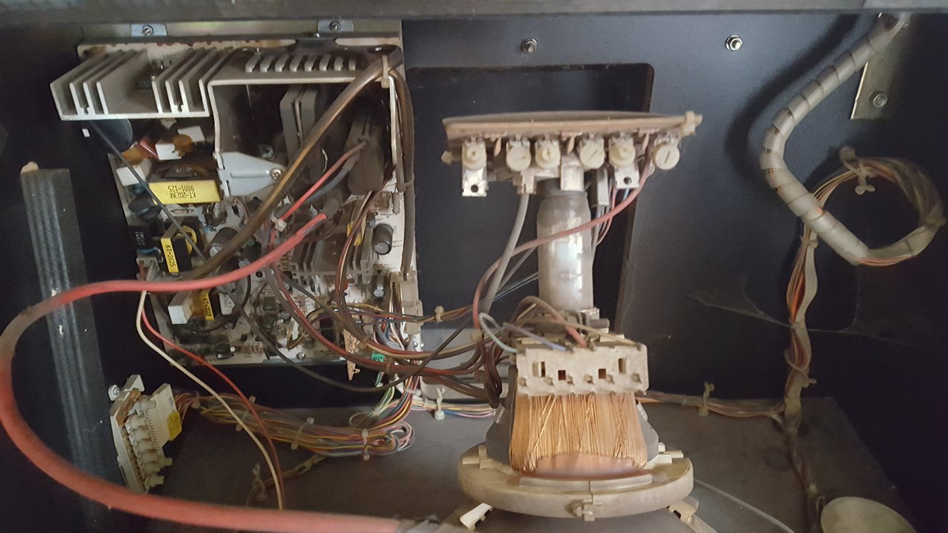

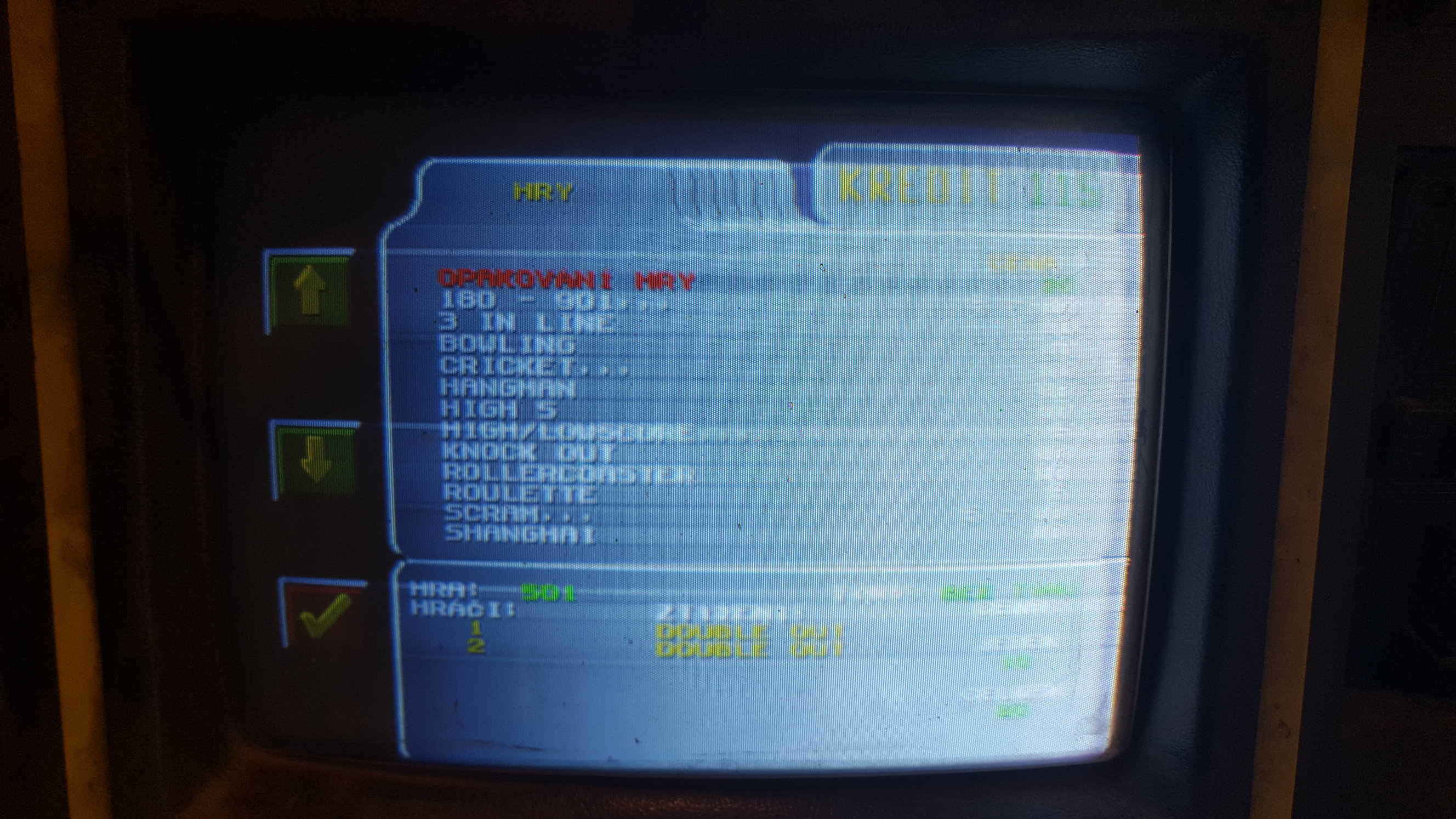

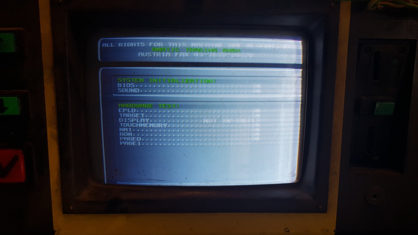

Zdravím vás. Na mém už skoro historickém šipkovém automatu nefunguje správně monitor. Směrem k pravé straně se obraz rozpíjí a háže duchy. Je možné to v domácích podmínkách výměnou nějaké součástky opravit, popřípadě pokud ne dokážete mě nasměrovat na někoho kdo tuto opravu zvládne? Díky a přikládám nějaká fota pro představu.

To spíš vypadá na nefunkční demagnetizaci (vadný posistor). Ten lze vyměnit snadno. Wink

Mne to tak nepripada... Povedal by som, ze problem v RGB zosilnovaci.

řekl bych vadná filtrace napájení horizontálu. Když jsem tyhle monitory opravoval tak elyty byly vždy na kompletní výměnu.

Jo, asi máte pravdu, něco s horizontálem, nejčastěji filtrace. Vypadá to jako porucha zatemňování horiz. zp. běhů.

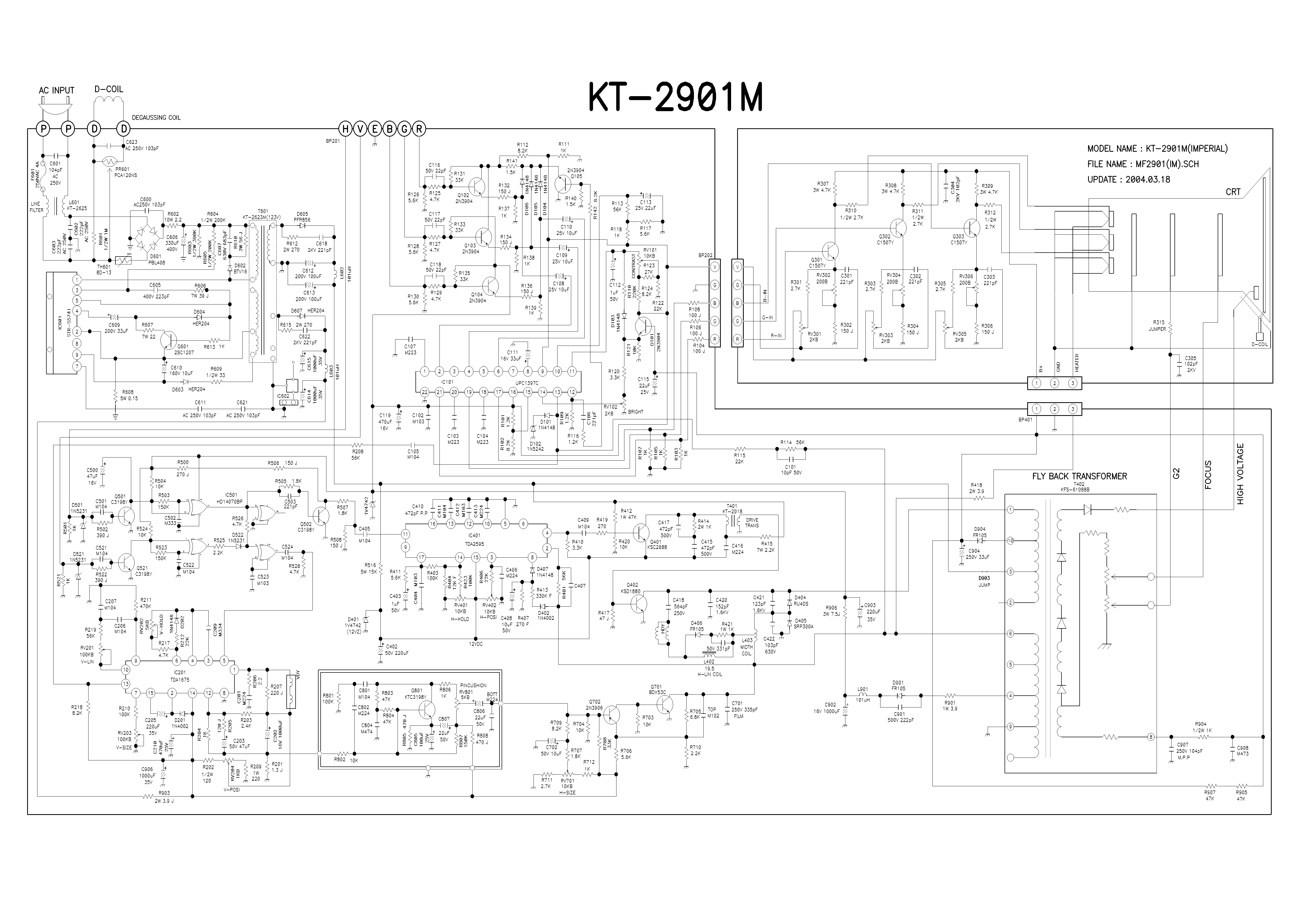

Jedná se nejspíše o šasi Kortek KT-xx01. Prakticky shodné je šasi KT-2901, jehož schema přikládám.
Měnit všechny elektrolity sice má své kouzlo, hlavně pro tzv. výměnkáře. Já upřednostňuji výměnu těch, které závadu působí. V tomto případě bych začal ve zdrojové části výměnou C612,C613 a C614.

Přidal bych k tomu určitě i C615 (oddělenej od C614 jen filtrační tlumivkou L603 - dohromady dávají filtrační CLC-článek ∏ (pí). Těch 1000µF na 16 i na 25 nebo 35V je tam povícero, rozhodně by se vyplatilo prohlídnout je všecky, jestli nemají vypouklý "kloboučky" - s takovýma bych se vůbec nebavil a letěly by všecky do jednoho jak Trepifajxl blahý paměti ...

C615 zřejmě není osazen. Wink
Výměna těch mnou zmíněných může napovědět pro další výměny.
