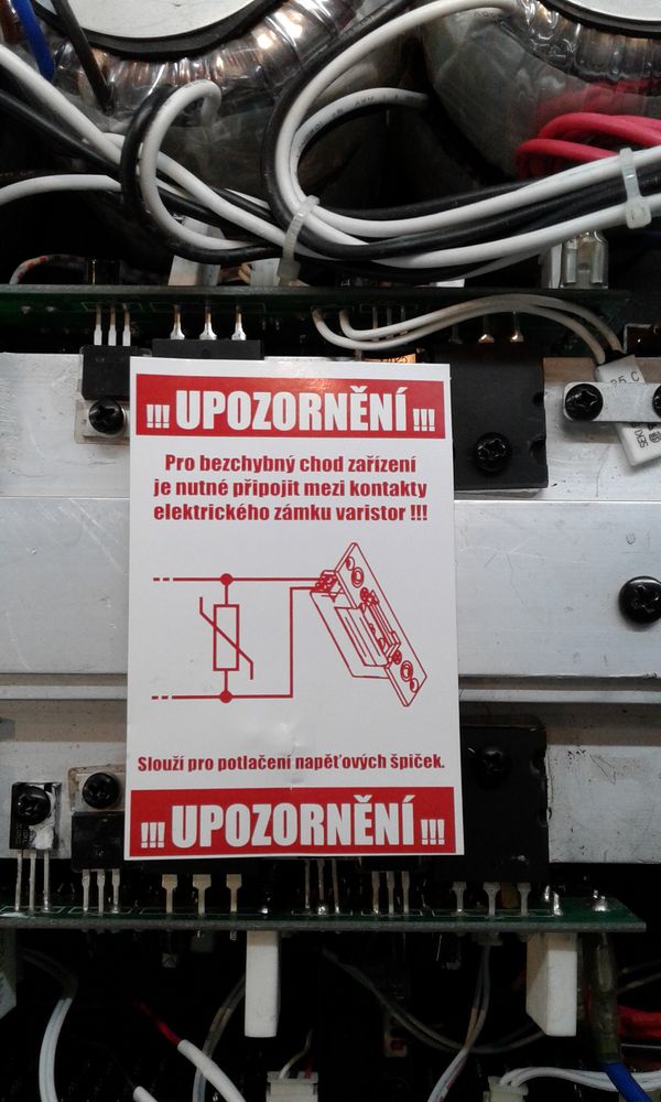

Jen tak mimochodem. Co dnes dávají třeba jako upozornění výrobci el. domovních zvonku s možností ovládaní el. zámku Very Happy

Jo, na AC pár voltů. Asi deset let jsem spínal klasický zámek, ale DC 12V relém LUN. Normálně furt šlapalo, až mi ho pak přišlo líto (nebo jsem ho potřeboval).
