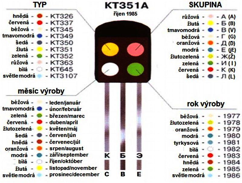

PříspěvekZaslal: ne duben 07 2019, 13:19    Předmět: Značení ruských tranzistorů Citovat

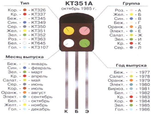

Nemá někdo, prosím, tabulku značení ruských tranzistorů barevnými tečkami? Katalogy co mám k dispozici k tomu mlčí. Jde o čtyři barevné tečky místo čísla. Díky.

Už jsem to našel.
patrikvarga
Založen: Apr 24, 2007
Příspěvky: 1143
PříspěvekZaslal: ne duben 07 2019, 13:43    Předmět: Citovat
Po funuse, ale možno niekomu pomôže.
 Velikost:  55.2 kB
 Zobrazeno:  244 krát

Jo, to je ono. Ale ty vyblitý barvy se parádně rozlišujou.. Rolling Eyes Laughing

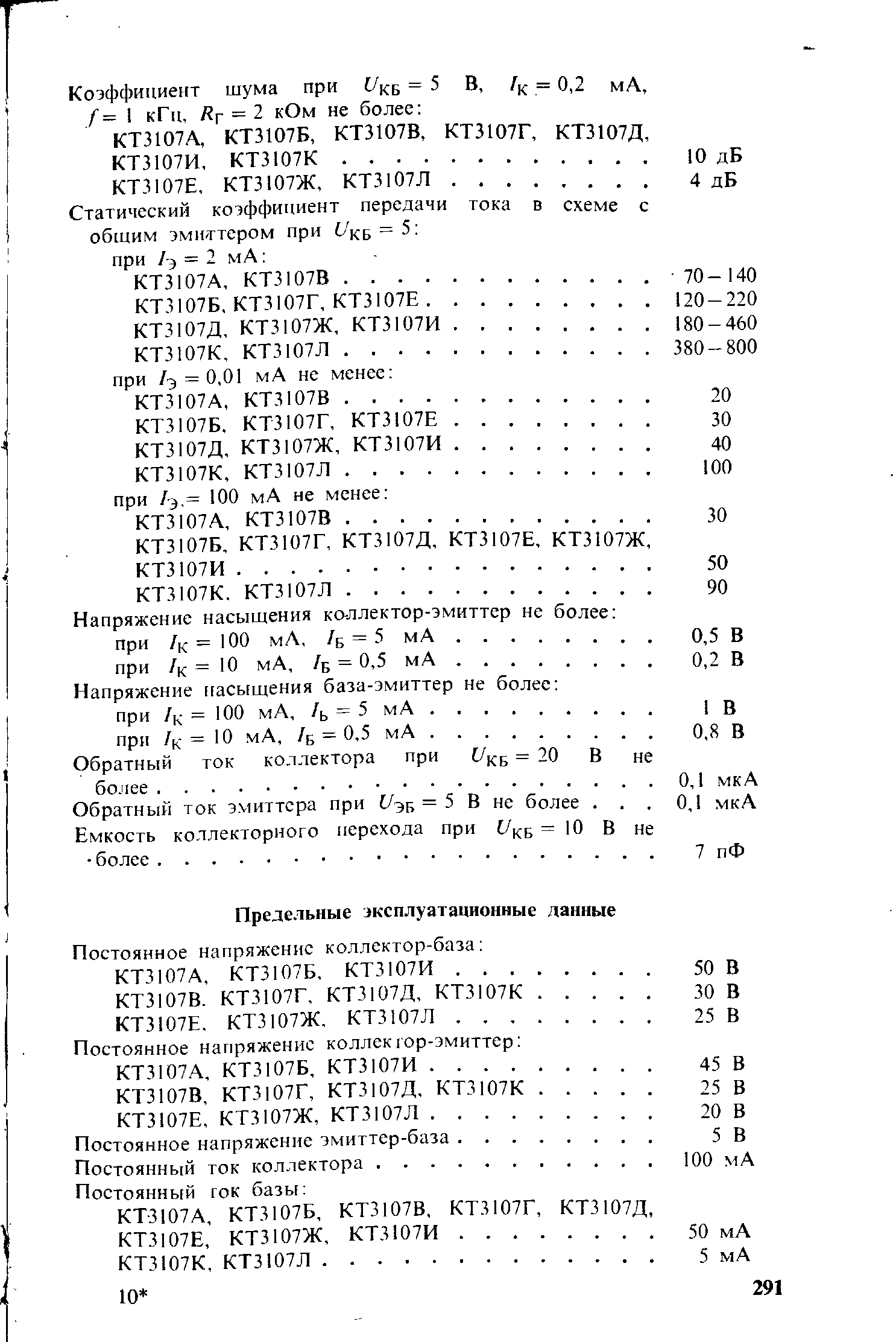

Příspěvky: 19633
PříspěvekZaslal: so duben 13 2019, 7:54    Předmět: Citovat
Překvapivě slušně to dopadlo i jako strojový překlad...
Takhle je to lepší?
 Velikost:  102.35 kB
 Zobrazeno:  165 krát

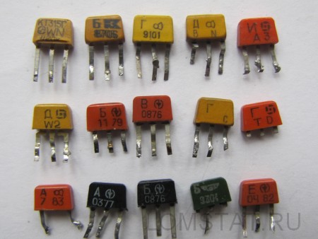

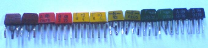

Kluci a co ty žlutý pouzdra stejného tvaru, jako ty oranžové KT315?
Ty žluté jsou teda co zač?
Na obrázkách vidím vedle oranžového zelený, který jsem naopak fyzicky nikdy neviděl Very Happy
Za lamu jsem tady jednoznačně já, protože vlastním pytle tranzistorů, aniž bych o většině z nich věděl aspoň to příslovečné zbla. Very Happy

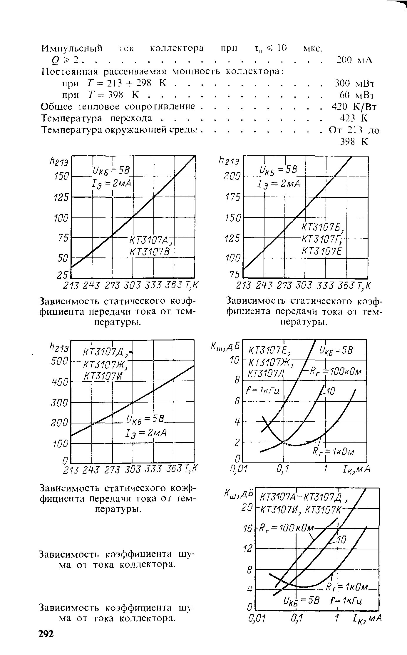

patrikvarga
Příspěvky: 1143
PříspěvekZaslal: ne duben 14 2019, 15:41    Předmět: Citovat
 Velikost:  46.79 kB
 Zobrazeno:  169 krát
 Velikost:  48.88 kB
 Zobrazeno:  173 krát
 Velikost:  46.49 kB
 Zobrazeno:  146 krát

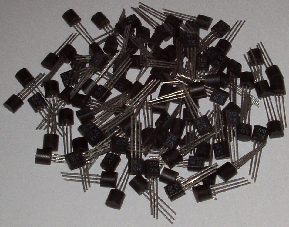

PříspěvekZaslal: ne duben 14 2019, 15:55    Předmět: Citovat
Patriku mocmoc díky - a vůbec všem, co pomáhají hledat. Třeba se i mezi těmi tečkovanými skunéčky najde něco fakt kvalitního pro nf.
Ono když se štěstí sakra unaví, tak sedne dokonce i na sinclaira.
Rovných 100 kousků v pytlíku, tři pytlíky a všecky ze série Ž, ostatní ještě nerozbalené s původním ruským štítkem. Ž by tedy měly mít katalogem ohlášených 4dB a méně, pokud té pojebané ruštině ještě správně rozumím Very Happy
Jeden z těch grafů /stejný existuje třeba pro KC309 i ostatní "devítkové" typy, pnp i npn/ ukazuje pokles pod 2dB.
Za víceméně shodných podmínek /KC309 Rg opt=2k, KT3107Ž Rg opt=1k/ je ten ruský výrobek o něco lepší, než standardní KC309C, graf od KC309F jsem takhle narychlo nenašel.
No čert aby se v tom vyznal..v katalogu mají být značené barevnými tečkami, jako ostatní. Na fotce vidíte normální celé označení typu a i ty další dva pytlíky /jsou z jedné dodávky asi/ jsou značený úplně stejně.
Kromě toho jsem našel ještě nějakou buď bulharskou či jinou variantu.
Je označená 2T3107, ve světle šedém plastu, černý potisk.
Jsou zavařené v nekonečném pásu PE, v takových jakoby odtrhávacích sáčcích - komůrkách po 25ks, jestli jsem dobře počítal.
V každé "komůrce" je česky na zažloutlém štítku napsáno "Tranzistor 2T3107G", takže je to zřejmě balený už u nás.
Systém označování je tam jiný. Nahoře je jenom 07G latinkou, dole zřejmě letopočet a měsíc výroby jako u ruských, tady je konkrétně 86 05.
Takže nápad najít i mezi těmi KT3107Ž nízkošumové kusy, zdá se býti reálným...kór, když je jich 300.

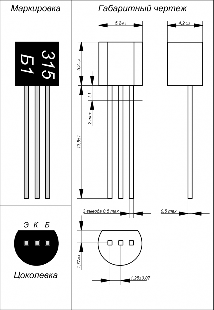

kokun
Založen: Jun 21, 2008
Příspěvky: 8878
Bydliště: Valachy
PříspěvekZaslal: ne duben 14 2019, 16:31    Předmět: Citovat
sinclair napsal(a):
Kluci, jste moc šikovní. Mně ruština nikdy moc nešla, neměl jsem ji moc rád, protože nám ji nutili jako jazyk budoucnosti, zatímco vedoucí radiokroužku nám už od 6. třídy vtloukal do hlavy, že základním technickým jazykem vždy byla a bude angličtina. No a my víc věřili jemu, než fanatické ruštinářce, tak to přesně bylo..
Tak třeba já - ne že bych ruštinu zrovna zbožňoval, ale protože jsem byl nucen z ní i maturovat (na frenštátské SPŠE - v r. 1966), tak mně z ní přecejen v hlavě něco zůstalo (přestože jsem ji léta nepoužíval) - než jsem začal se servisem TVP a byl nucen opravovat i "rusáky": Rubíny, Elektrony, apod..
A to jsem s ní na průmce ze začátku docela bojoval. Třídní byla právě naší ruštinářkou. A protože jsem přišel na průmku z učiliště (MEZ Vsetín - obor elektromechanik), kde jsme ovšem ruštinu a chemii 2 roky neměli vůbec (a to jsem navíc vyšel z osmičky - za mě se teprve ZDŠ zaváděly Shocked ), tak jsem oproti spolužákům-deváťákům byl s tou ruštinou i chemií na štíru (v pololetí prváku jsem z nich měl 4-ku Sad ).
Nakonec jsem tu ruštinu odmaturoval "za 2" Wink
Leoši - futrály KT315 (ale i KT361)byly nejen oranžové a žluté, ale i mnoho dalších barev, či jejich odstínů (viz fota níže).
Při prolézání těch ruských stránek jsem narazil i na lepší fotky, které teď ale zpětně nemůžu honem nalézt - ale i z těch přiložených můžeš vidět, že těch barev bylo více.
A navíc - v pozdější době (kdy se tyto typy vyráběly už v Bělorusku) byly pouzdřeny do futrálu CT-26 (TO-92?) pod označením KT315x1 (KT315-1).
http://radio-hobby.org/modules/news/article.php?storyid=1037
https://elekt.tech/elektronika/tranzistory/tranzistor-kt315-harakteristiki-tsokolevka-analog-primery.html
https://radioskot.ru/forum/33-4952-1
Pouze samé KT315x
 Velikost:  38.56 kB
 Zobrazeno:  165 krát
KT315x i KT361x
 Velikost:  15.27 kB
 Zobrazeno:  176 krát
Novější KT315x1
 Velikost:  287.67 kB
 Zobrazeno:  141 krát
Honza - kokúň
__________________________
