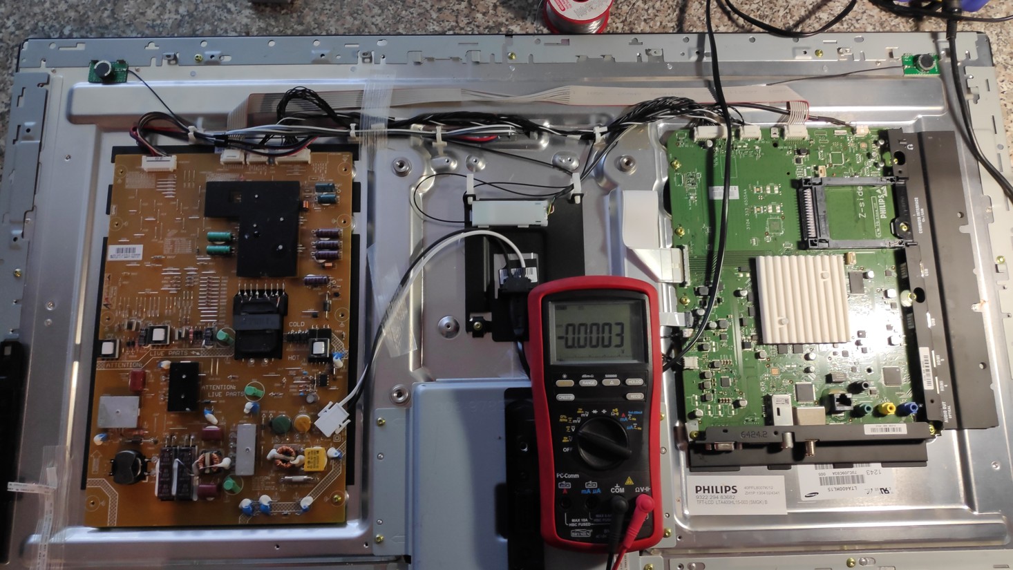

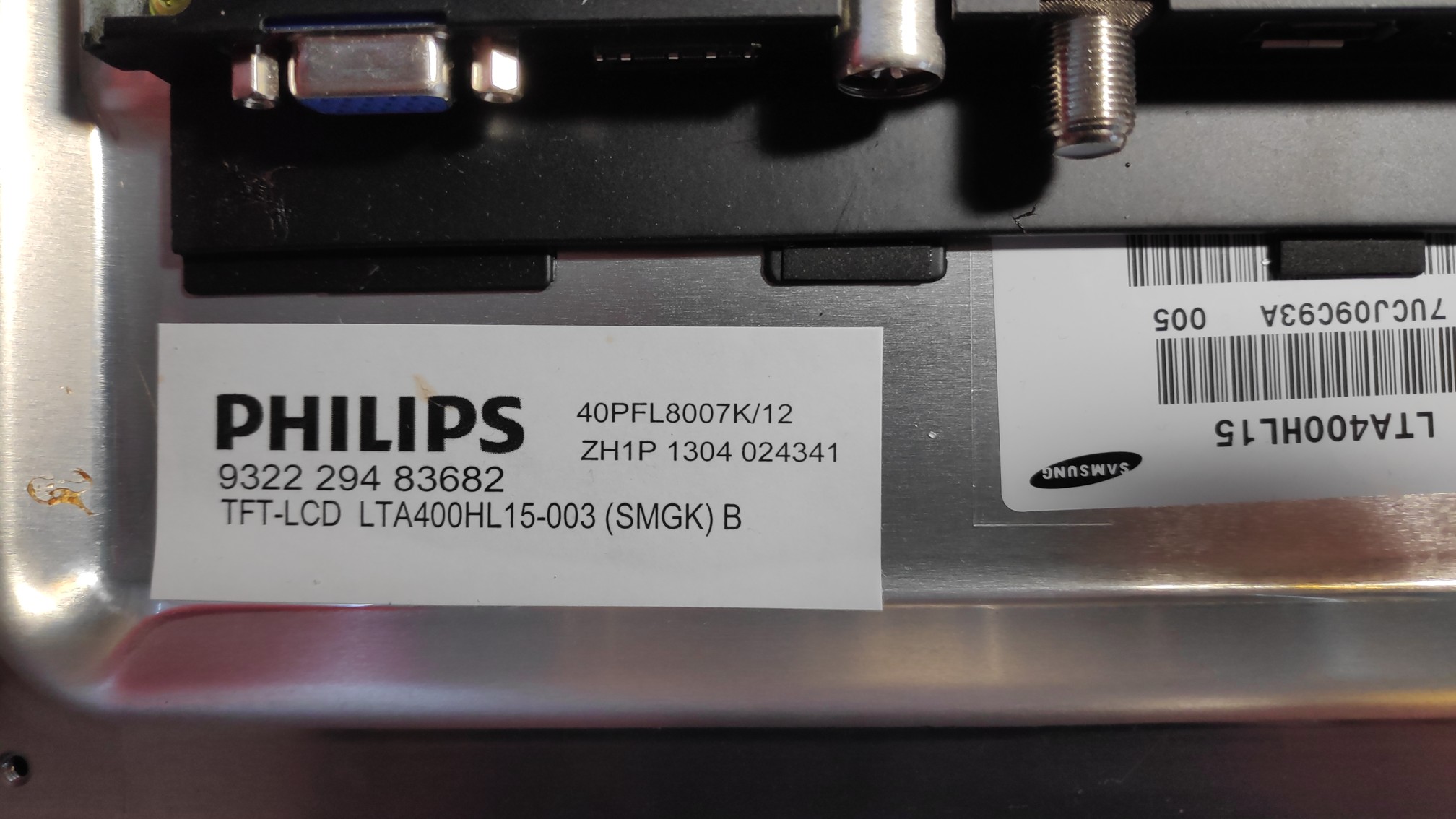

Zdravím,
Dostal se mě na stůl tenhle philips a zajímalo by mě jestli někdo neporadí.
Televize nenaběhne a nereaguje na ovladač.
Po cca 5 min ze rozbliká ledka, ta 2x blikne pak 3s nic a zase 2x blikne a stále dokola.
Zkoušel jsem zadat 062596 na ovl a nic.
Na zdroji jsem prošel kondíky, ty jsou ok.

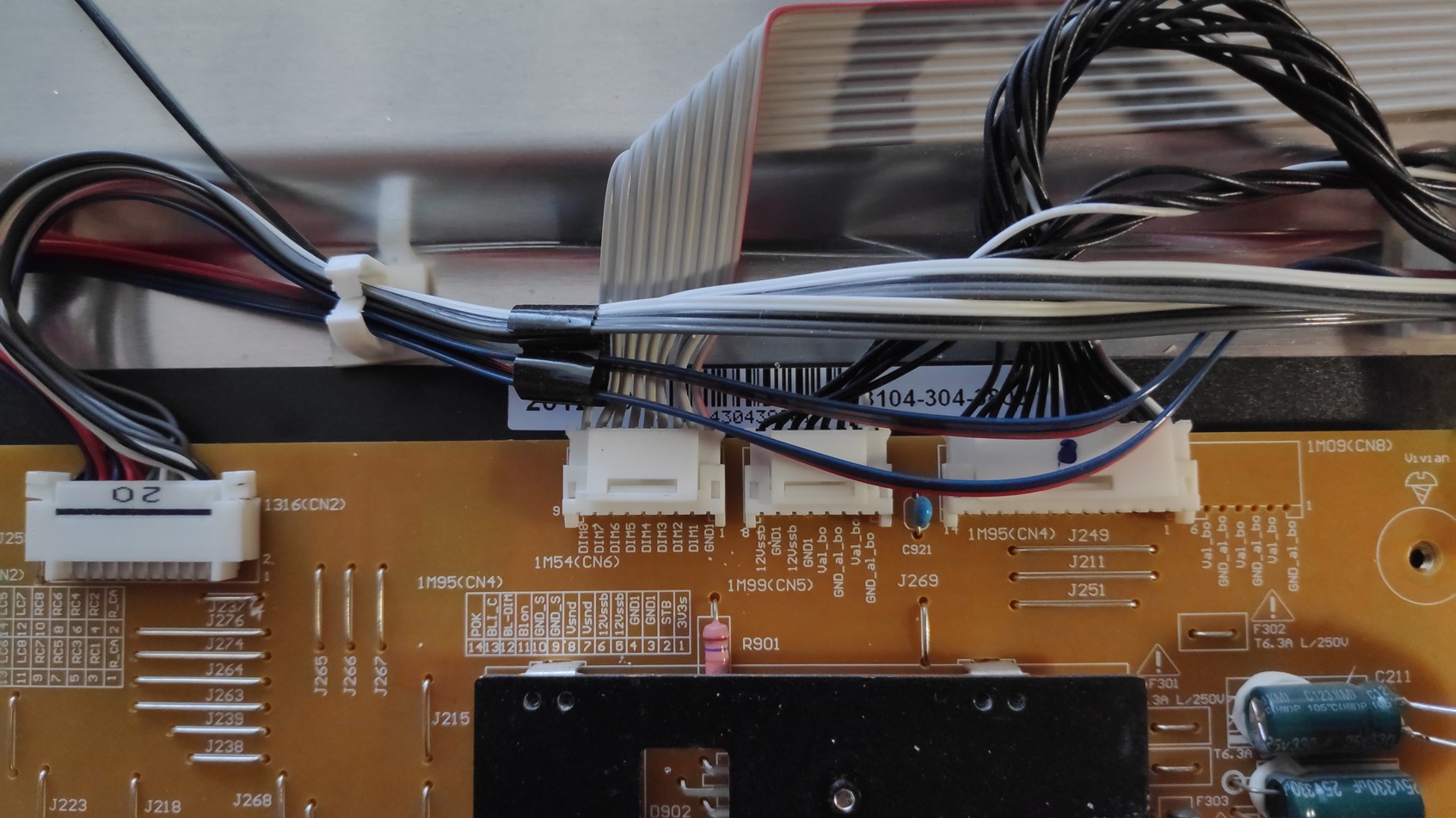

když led ještě nebliká tak jsem naměřil na konektoru 1m99:
kód:
pin:
1-0v
2-12.5v
3-0v
4-12.5v
5-0v
6-12.5v
7-0v
8-12.5v
a na konektoru 1m95
kód:
pin
1-3.3v
2-0v
3-0v
4-0v
5-12.5v
6-12.5v
7-12.5v
8-12.5v
9-0v
10-0v
11-0v
12-0v
13-0v
14-1.5v
když se led rozbliká 1m99:
kód:
pin:
1-0v
2-0v
3-0v
4-0v
5-0v
6-0v
7-0v
8-0v
a na konektoru 1m95
kód:
pin
1-3.3v
2-3v
3-0v
4-0v
5-0v
6-0v
7-0v
8-0v
9-0v
10-0v
11-0v
12-0v
13-0.5v
14-0.3v
předpokládám, že problém bude asi na řídící desce, ale bohužel nemám ani sachéma. neřešil to už někdo? nebo to mám vyhodit?

miromatus
Založen: Dec 11, 2004
Příspěvky: 356
Bydliště: SK Levice
PříspěvekZaslal: po květen 13 2019, 19:52    Předmět: Citovat
tu http://televid-sib.ru/index.php?topic=5841.msg21326#msg21326 alebo tu https://elektrotanya.com/philips_ch.qfu1.1e_la.pdf/download.html
Gagan2006
Založen: Jan 01, 2017
Příspěvky: 45
Bydliště: Nymburk
PříspěvekZaslal: út květen 14 2019, 16:40    Předmět: Citovat
Včera jsem řešil podobný problém, ale u 55pfl6007/12, main qfu 2,1. A pan Sahánek ze SAHY.CZ potvrdil výměnu NAND 29F8G08ABABA . Tak nevím ještě jsem to neobjednával, je to moje televize a ta má času dost.
impedance
Založen: Feb 14, 2012
Příspěvky: 273
PříspěvekZaslal: út květen 21 2019, 19:52    Předmět: Citovat
díky za rady.
v sdm modu zabliká chyba 53 a bude to tedy nejspíš firmware problém.
Takže jak píše Gagan2006.
