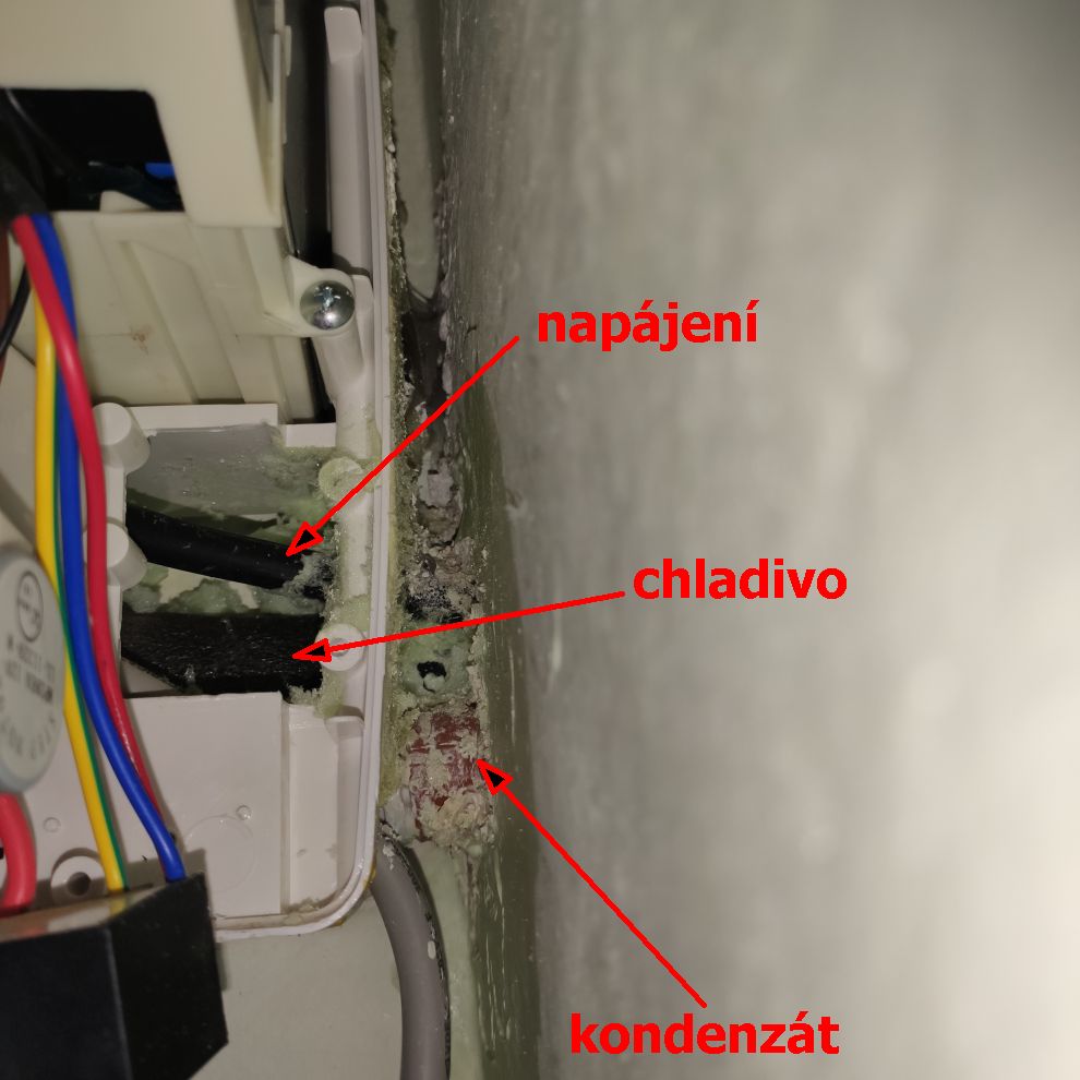

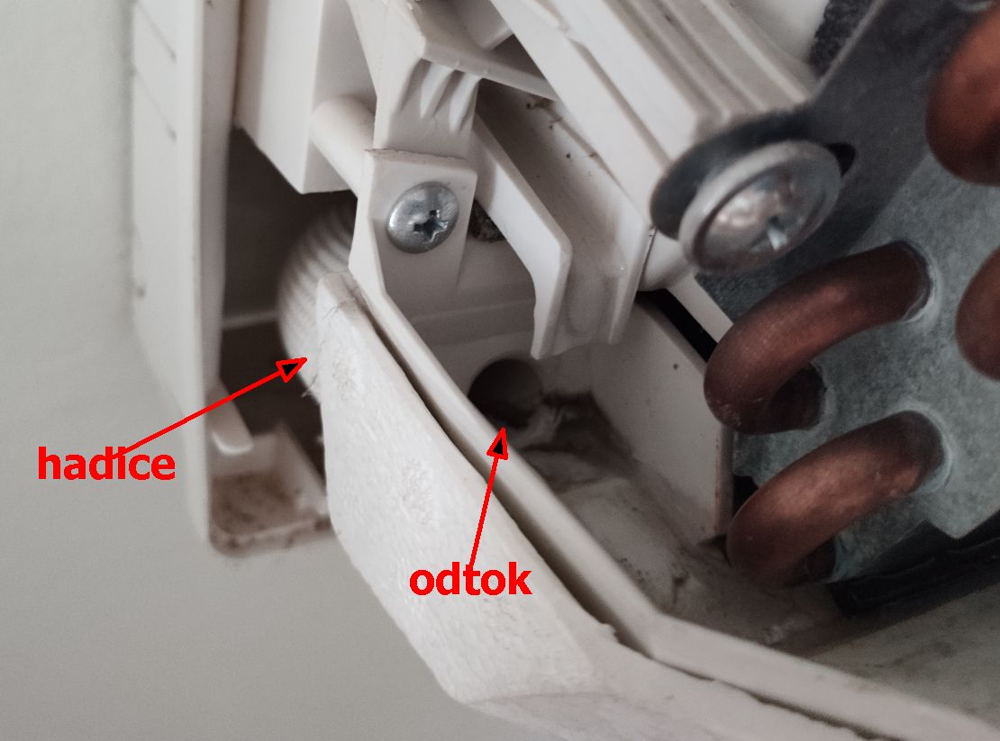

Ta skvrna nevyschla ani přes noc, ale PUR pěna už může být nacucaná, každopádně předevčírem se ještě nic neprojevilo, opravdu je to jednodenní záležitost. Trubky mají asi metr, hned za stěnou je venkovní jednotka a tam ta PUR pěna vlhká není.
Kondenzátní hadice je u odtoku izolovaná, takže asi bude někde spojka na tu venkovní, ale zatím nevím, jak to dál rozebrat. Tak i to napojení vypadá normálně a kdyby, tak by to teklo přímo z jednotky přes plasty.
Edit: Ještě mě napadlo, že uvnitř je na chladivu černá izolace a venku bílá, takže někde v té PUR pěně je napojení a to kdyby netěsnilo, tak se tam bude srážet voda. Zkusím to zapnout v rozebraném stavu a budu bádat.

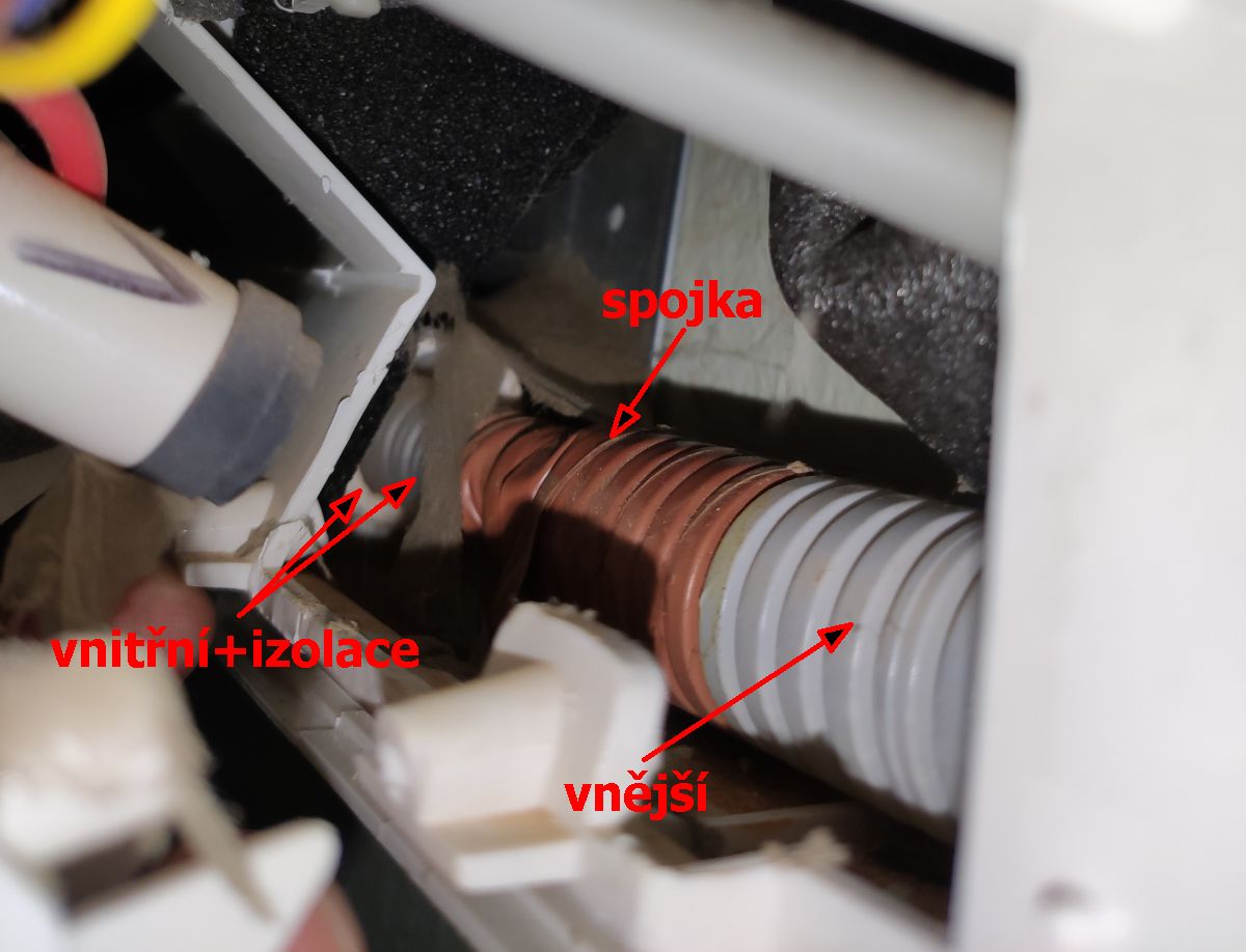

Tak jsem to spustil v rozebraném stavu a teče to z té kondenzátní hadice viz. video, nahoru jsem dal suchý ubrousek a na prstě je vidět, jak to prosakuje a ztéká. Na té hadici je použitý stejný materiál (to hnědé, asi vulkanizační spojka), jako je na spojení mezi vnitřní a vnější hadicí od kondenzátu. Prvně jsem myslel, že to tam dal kvůli tomu prostupu skrz stěnu, aby to hadici chránilo, ale nejspíš ji při montáži poškodil a tu vulkanizačku tam dal jako opravu.

To je zkreslený optikou kamery a nebo je ten odvod kondenzátu opravdu trochu šikmo nahoru? Pokud jo, tak montážník byl asi línej vysekat větší díru a nebo to odtlačila PUR pěna při vytvrzování.

Ano je to do kopce a ta vulkanizačka tam byla jako oprava (asi 4 cm široká a vedla pod pěnu). Když jsem ji sundal, tak je vidět poškozená hadice a odkud to vytéká viz. video.
Dnes tam dám "sloní hovno", nic lepšího nemám, ale je to zralé na výměnu, jenže vydlubávat v 30 cm stěně PUR pěnu se mi moc nechce.
