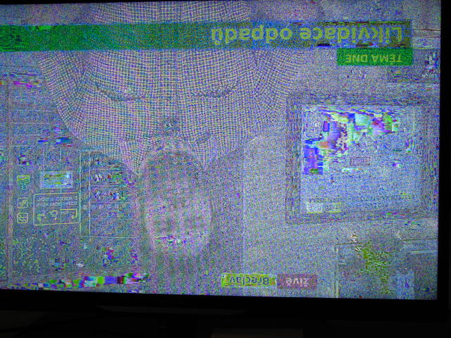

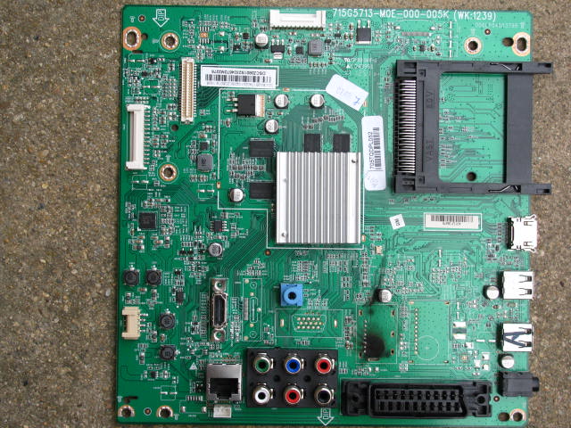

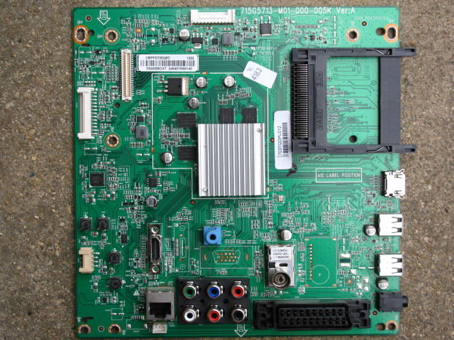

Ahoj kluci!
Mám tu LCD televizor Philips 39PFL3208H/12 s vyhořenou základní deskou 715G5713-M0E-000-005K. Měl jsem možnost levně koupit na pohled stejnou desku s označením 715G5713-M1E-000-005K, tak jsem ji koupil s tím, že nejspíš bude stačit v servisním menu změnit typ panelu a bude vše OK. Nyní je obraz na výšku převrácený, rozmazaný a se špatnými barvami, ale menu se dá přečíst. Problém je však v tom, že nevím, jak se dostat do servis módu a manuál nemůžu nikde sehnat. Poradí mi prosím někdo? A je vůbec moje úvaha správná? Fotky přikládám.
Díky. Miloš

PříspěvekZaslal: st červenec 10 2019, 22:34    Předmět: Citovat
Jestli je firmware v sériové a ne paralelní flash, tak bych zkusil paměť z původní desky vyčíst a nahrát tím obsahem tu v nové desce. Obsah paměti z nové desky si raději zazálohuj. To vše, pokud máš programátor samozřejmě. V extrému, pokud nemáš programátor, můžeš zkusit jen paměť ze staré desky přehodit na novou, při troše štěstí bude vše ostatní stejné a pojede to. Doporučuje se alespoň prověřit, zda souhlasí napájení panelu, ale stejně jsi to už zapnul bez toho a zřejmě to neshořelo, takže bych začal tou pamětí.

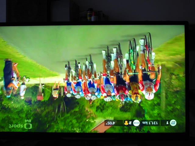

PříspěvekZaslal: pá červenec 12 2019, 13:35    Předmět: Citovat
SAHY díky! Udělal jsem jak píšeš. Obraz už je pěkný, ale pořád vzhůru nohama. Viz fotku. Nevíš prosím ještě, jak to převrátit? Miloš

PříspěvekZaslal: út červenec 16 2019, 8:32    Předmět: Citovat
Jo, Sahy, ta dvě čísla Option code jsem našel. Tak bych to ještě zkusil. Jak se prosím dostanu na ty "Dealer options"?
Ještě jsem zjistil, že ta nyní mnou použitá deka 715G5713-M01-000-005K, místo 715G5713-M0E-000-005K, je z televizoru Philips 40PFL3208H/12, kde je stejné chassis jako v tom mém televizoru 39PFL3208H/12 a to TPM10.1ELA. Díky za odpověď. Miloš

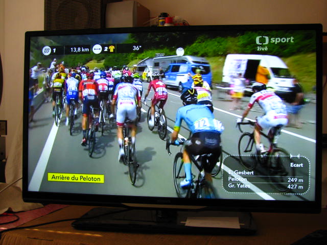

PříspěvekZaslal: so červenec 20 2019, 15:37    Předmět: Citovat
Nakonec mi poradili na badcaps: ve factory menu najít HV-flip a nastavit yes nebo no. Tak jsem to udělal a obraz je OK. Takže skončeno. Děkuji všem za účast a přeji hodně štěstí. Miloš
