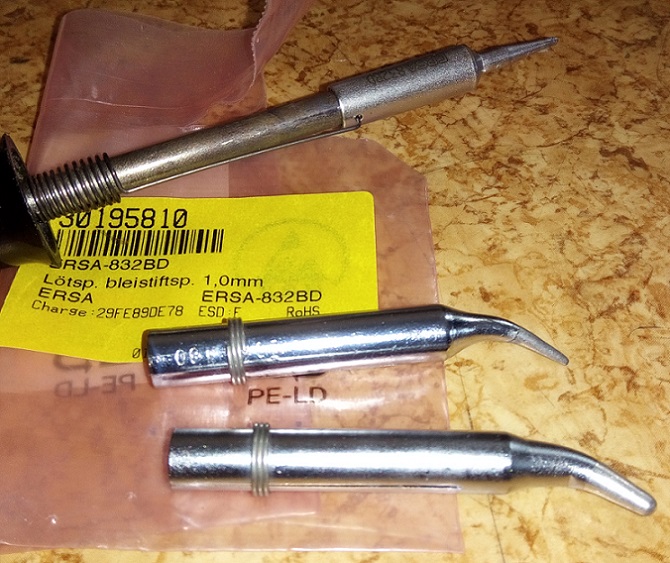

Protože dnes dorazily keramický korále od místního přispívatele Matycha, dojel jsem do Nadety pro textilní silikonizovaný hadičky a vzal i pár pytlíku různých keramických korálů na topná tělesa a spirály.
No a pustil jsem se do opravy ERS50 a kontroly dalších dvou. A dobře jsem udělal, za ty léta, co je mám, silikon hadičky různě posunutý, rozpraskaný, zálisky v připojovacích trubičkách uvolněný, tělíska v trubkách posunutý hodně dozadu, takže se musela nastavovat vyšší teplota.
Takže to byla jen otázka času, kdybych zase hořel. Rolling Eyes
Všechny měděný připojovací trubičky jsem vyházel, na vývod z zadní části tělíska jsem navlékl korále až asi 20 mm do konce drátu. Pak nasadil 15 mm textilní silikonizovaný hadičky jako pružný člen, co bude stlačovat korále k sobě a na konec jsem nadvakrát zalisoval sériovou 1,5 mm2 kabelovou spojku. Druhý vývod od termočlánku blíž k hrotu jsem nechal holej a na konci opět zális 1,5 mm spojka. K spojkám jsem zapájel silikonovej přívodní kabel. Na vývod s korálema jsem dal silikonovou hadičku. Pak jsem to ještě posichroval proti posunu polyesterovou izolačkou Nitto tape, snese krátkodobě přímej plamen ze zapalovače.
Doufám, že to je zcela blbovzdorný a už nikdy nebudu hasit.
Jinak jsem nasadil nový dlouhoživotnostní hroty:
krátkej je Ersa 832DB, jistí ho původní háček pro hroty ERS50.
zahnutý poleno je JCB C-20D
zahnutej slabej je JCB C-10D
JCB nepotřebují háček, jistí je svírací pružina. Je lepší dát dvě za sebou.
Na všech třech nikdy neodešlo pokovení hrotu, vždycky po několika letech dojde k oxidaxci a postupnému rozpadu násuvné části na topnou trubku.

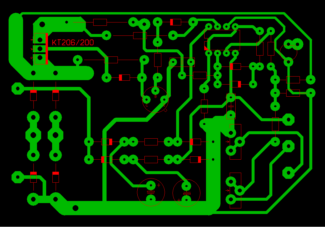

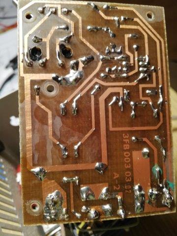

zdravím všechny, prosím, nemáte někdo v elektronické podobě originál desku plošných spojů na starou ers50, viz příloha? je to s rezistorem R13. snažil jsem se tady to všechno projít, abych neotravoval, ale fakt jsem nenašel, předem děkuji Smile
 Velikost:  38.86 kB
 Zobrazeno:  116 krát
Příspěvky: 12908
PříspěvekZaslal: st únor 26 2020, 21:59    Předmět: Citovat

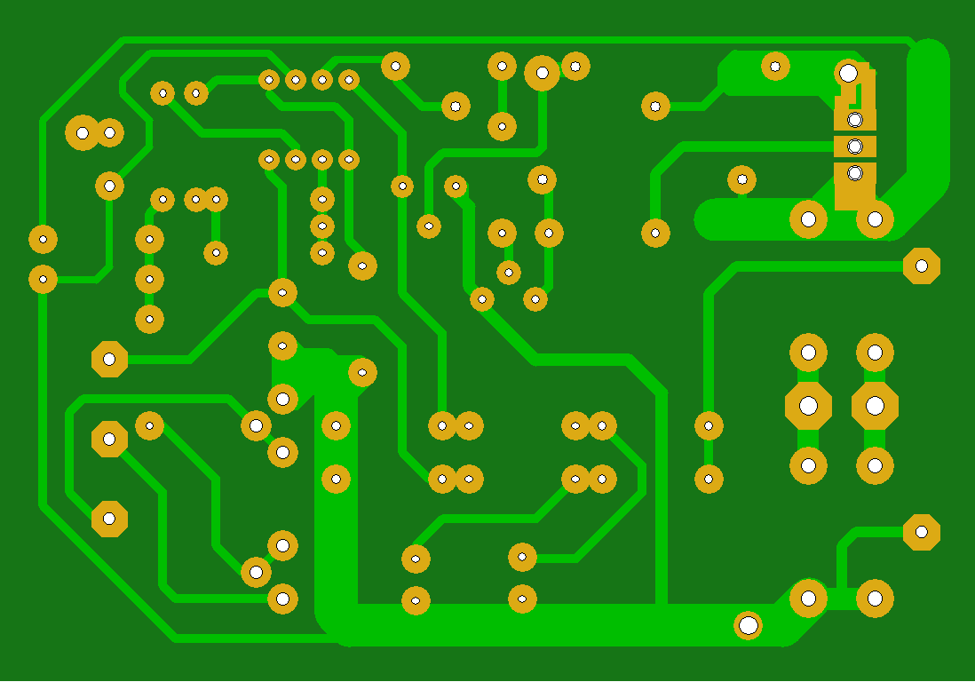

Pokud se ti nechce ji nakreslit třeba v Eagle, můžeš si ji za 55Kč koupit u výrobce. Myslím, že to vyjde levněji.
edit: Podklady ve formátu Sprint layout si můžeš stáhnout tady.
Pohled ze strany spojů
 Velikost:  24.1 kB
 Zobrazeno:  131 krát
Rozvržení součástek
 Velikost:  25.56 kB
 Zobrazeno:  147 krát
