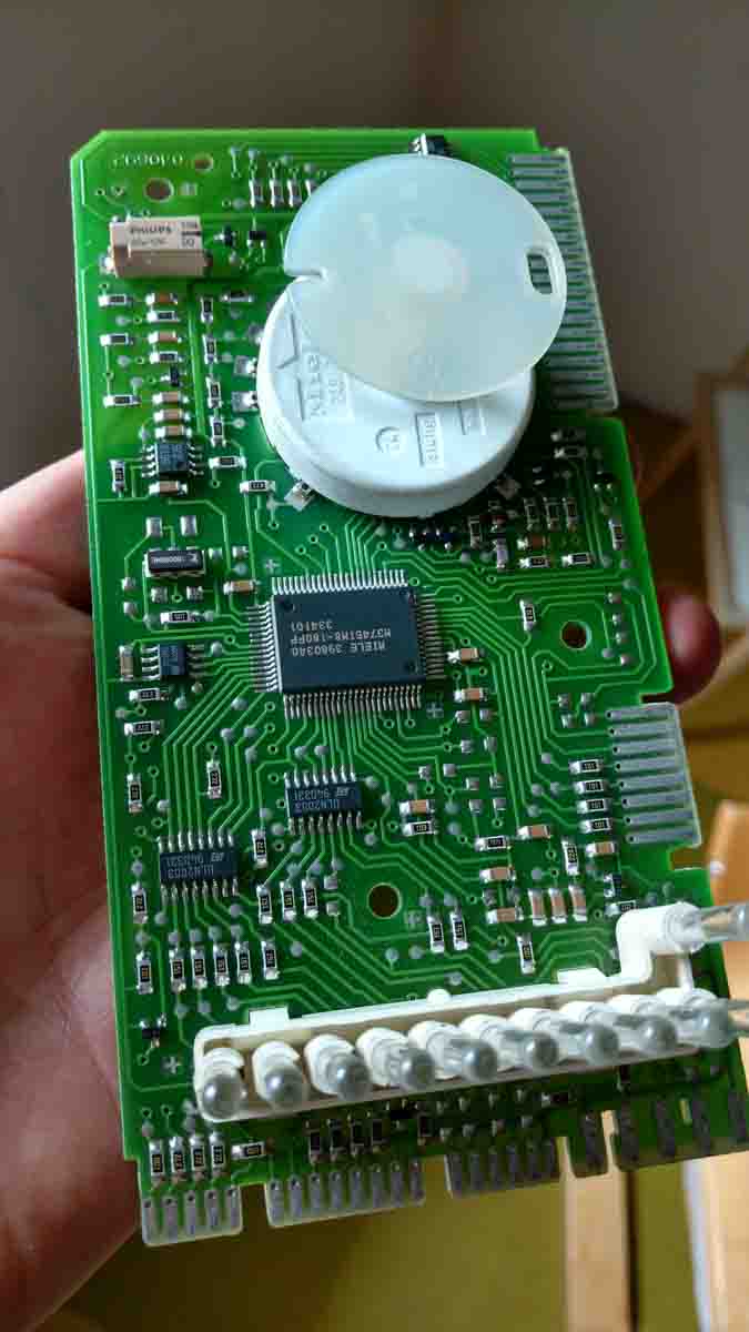

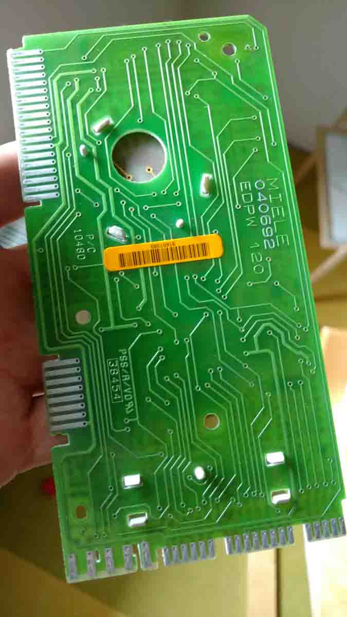

Dobrý den bastlíři! Řeším zapeklitý problém: naše prastará pračka (Miele W 697) začíná zlobit. Před časem uvařila prádlo, vyměněno teplotní čidlo i spálené topné těleso, vyčištěny kontakty v relátku. Nicméně od té doby do cca deseti minut po spuštění programu (jakéhokoliv, i bez ohřevu vody) se celá pračka vypne. Prostě zhasnou kontrolky a šlus. Znovu spustit nejde. Po vytažení ze sítě po řádově hodinách jde znovu spustit, ale problém se opakuje. Motor se točí v obou směrech. Má cenu se ji snažit křísit? Je to poctivě postavená pračka a i po 25 letech života se mi jeví ve skvělém mechanickém stavu, čili je mi poněkud líto ji šrotovat. Doplním, že co se mechaniky týká, jsem schopný vyřešit ledacos, s elektrem jsem poněkud na štíru. Děkuju za Váš čas a případné nasměrování, ať už do sběrného dvora nebo k řešení problému.

Díky za reakce! Do desky jde normálně 230V, deska samotná vypadá v pořádku, nikde žádné čmoudíky, tišťák vizuálně v pohodě. Dál je to nad moje síly. Nevím co, jak a proč měřit. Otočný volič programátoru (je to jen otočné kolečko na desce s tišťákem, tak nevím, jestli to je elektronický, nebo mechanický programátor) jsem prolil čističem na kontakty a několikrát protočil, bez efektu. Na ebay.de je spousta součástek ze zkanibalizovaných praček, ale to je dle mého názoru marná investice s nejistou životností. Kromě té elekrické části jde do téhle pračky prakticky všechno sehnat, dokonce za levno.Pračka je postavená jako tank a bylo by mi fakt líto ji vyhodit kvůli nějakému švábovi. Děkuju tatramacek za kontakt na servis, dám vědět, jak se věci hýbou.

Fotku čeho konkrétně? Jinak bádání se vyvíjí tak, že s panem Macejkou (mmopravy- ještě jednou díky tatramacek za odkaz na něj) na telefonu jsem proměřil napájení a vypadá to tak, že trafo (dává nějakých 32 V) i jakási malá štěnice (dělá z toho 5 V) fungují i při poruše. Taky jsem pračku spouštěl s odpojeným ohřívacím okruhem a opět spadla do poruchy. Zkoušel jsem z desky odpojit vše kromě přívodu a kabeláže do hlavního spínače a programátoru (ten je skutečně elektronický s mechanickým voličem) a pračku v poruše takto zapnout a nic. Přitom pokud je pračka funkční (vždy řádově hodiny po poruše vytažená ze sítě), jde s takto poodpojovanou napájecí deskou normálně zapnout. Čili jsme vyloučili poruchu nějakého čidla. S panem Macejkou jsme domluveni předběžně na úterý, měl by se stavit si to změřit osobně.

romanS napsal(a):
...ten je skutečně elektronický s mechanickým voličem...
Takhle nevypadá elektronický programátor:
romanS
Založen: Aug 21, 2019
Příspěvky: 6
PříspěvekZaslal: ne srpen 25 2019, 20:45    Předmět: Citovat
Jenže tohle v té pračce není. Je tam tohle:
