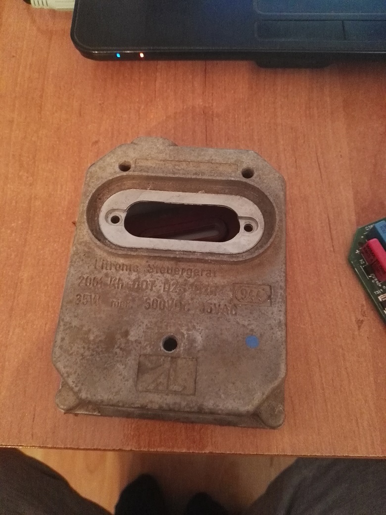

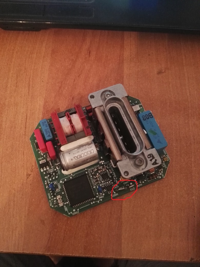

ono je to z riadiacej jednotky xenonovich svetiel na aute ... prestalo svietit prve že ziarovka a nakoniec po otvoreni som zistil. ze vsetkym kablom chyba buzirka rozpadli sa. po prekablovani stale nic. tak po merani sa nasla chyba riadiacej. po otvoreni som nasiel vyhoretu diodu. ktora nebola skrate. podla merania na plosaku nieje ziadni skrad ziadne prerusenie polovodicovej suciastky. jedine co nemam premerane je ingerovane obvodi. tak skusim vymenit diodu a zapojit co to povie. ak by niekto mal taketo nieco kupim nieje problem. dakujem

PříspěvekZaslal: ne prosinec 01 2019, 17:23    Předmět: Citovat
Můžeš zkusit tu diodu vyměnit (i nahradit některým typem, který jsem uvedl).
Podle popisu se však obávám, že ta dioda nebude jediné co je vadné, ale kdo ví. Rolling Eyes

kubbec - píšeš " som nasiel vyhoretu diodu. ktora nebola skrate "
Rozumím tomu tak, že dioda nemá zkrat a je úplně přerušená, tedy vůbec nevede v propustném směru?
Hmm.... velmi, velmi neobvyklá závada diody
