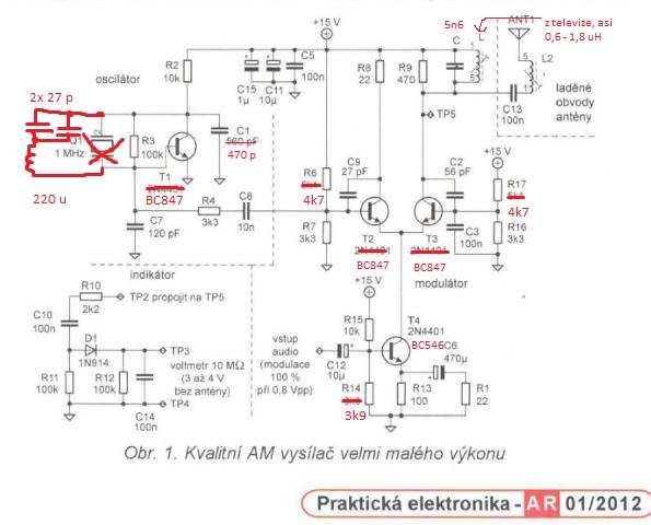

Je to postavený podle tohoto schématu z PE s drobnými úpravami dle Jirky Babici.
 Velikost:  64.09 kB
 Zobrazeno:  171 krát
Příspěvky: 13126
PříspěvekZaslal: čt prosinec 05 2019, 10:05    Předmět: Citovat
S tou cívkou 1uH si děláš prdel, ne? Wink

masar: Nedělám, větší laditelnou jsem neměl. V čem je problém? Rezonance s kondem 5n6 sedí.
Ale to je jedno, tohle jsem teď stejně vyhodil a nahradil cívkou s odbočkou podle toho druhého schématu (Improved circuit zde nebo PE 4). Výsledek lepší, ale divný.
Na frekvenci, kterou skutečně vidím na osciloskopu, tj asi 1,6 MHz to hraje na rádiu s mizernou kvalitou - zní to jako těžce oříznutý a utopený v bordelu, který to tam očividně samo vysílá (když to vypnu, tak zmizí i to pozadí) - přestože dle skopu je hloubka modulace tak 50 %. Co mi ale nejde na rozum, že to naladím i na zhruba 680 kHz, kde je síla signálu dokonce vyšší (podle indikátoru vyladění na tom Videotonu) a poslechově je to daleko čistší (i když by to mohlo být lepší - pořád to docela dost šumí).
Blbý je, že ten Talisman, kvůli němuž jsem to stavěl, má zřejmě poškozený laditelný kondík, který se zřejmě při vyšší kapacitě zkratuje (od nějakých 900 kHz níž to při ladění jenom chrastí, ale nic se nenaladí), takže tuhle frekvenci na něm nechytím.
ok1hga: Ta nosná by neměla být až tak slabá, na B T2 je asi 0,15 Všš, podle popisu v PE stačí pro plné vybuzení diferenčního zesilovače 0,2 Všš.

Mně tam poněkud uniká funkce kodíků C9 a hlavně C2. C9 budiž, možná to kmitalo.
Na vysílači s autotrafem má přece kombinace C2(pak i C3 má vliv) a L1 taky nějakou rezonanci. Proto je pevná hodnota C2 divná.
Když jsem podobné zapojení používal jako elektronický potenciometr v automatickém mixpultu, tak vím, že to nesnášelo velké amplitudy signálu, aby ta regulace chodila čistě od nuly. Ale možná jsem to měl blbě. Tady naštěstí to nemusí chodit od nuly, takže je to asi OK.

kolik máš ten odpor R2 ???
co se stane když tam dáš cca 1K ?

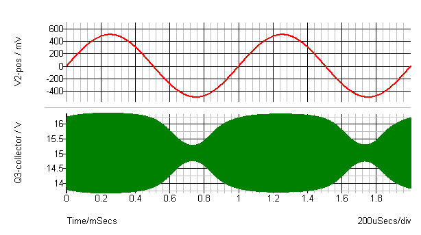

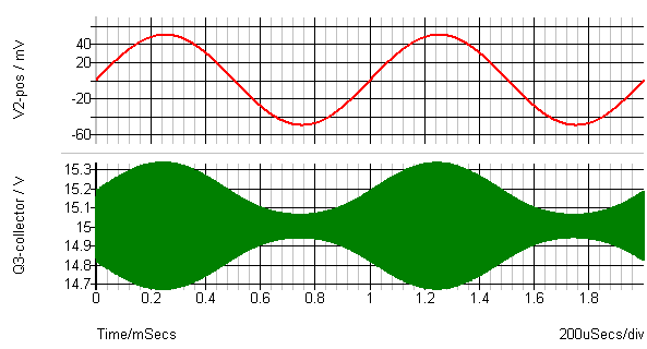

Ten modulátor je navrženej blbě. Dalo by se s tím víc pohrát, ale zatím posílám příklad změny odporu R13 na 2K2. Asi by to chtělo i upravit pracovní body, i když ten LC dost věcí vyfiltruje. A není to věc buzení, je to pořád stejný. LC nemám v rezonanci, je střelenej od oka. Smile
 Velikost:  6.18 kB
 Zobrazeno:  42 krát
 Velikost:  6.35 kB
 Zobrazeno:  51 krát

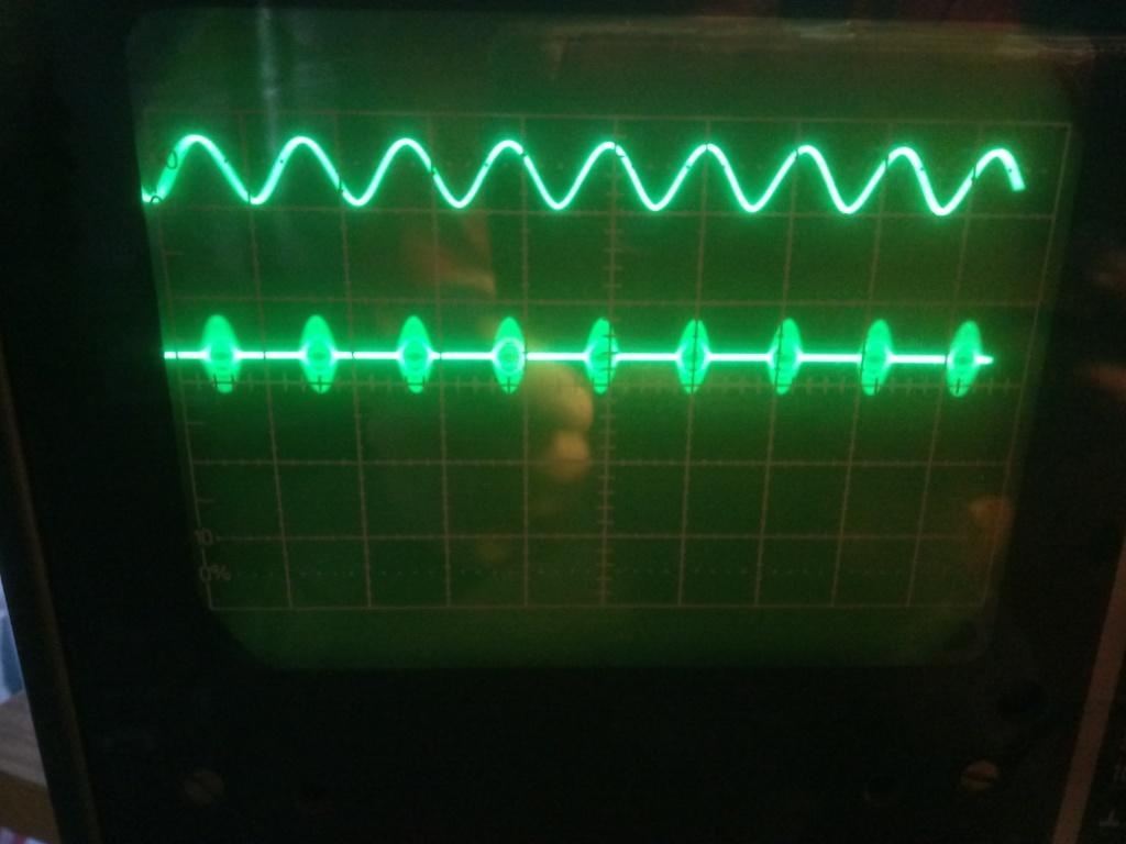

ok1hga: R2 mám 10k, s 1k to vypadá blbě (viz obrázek).
Crifodo: Ten Talisman jinak hraje velmi dobře, bohužel teda jenom v horní půlce pásma.

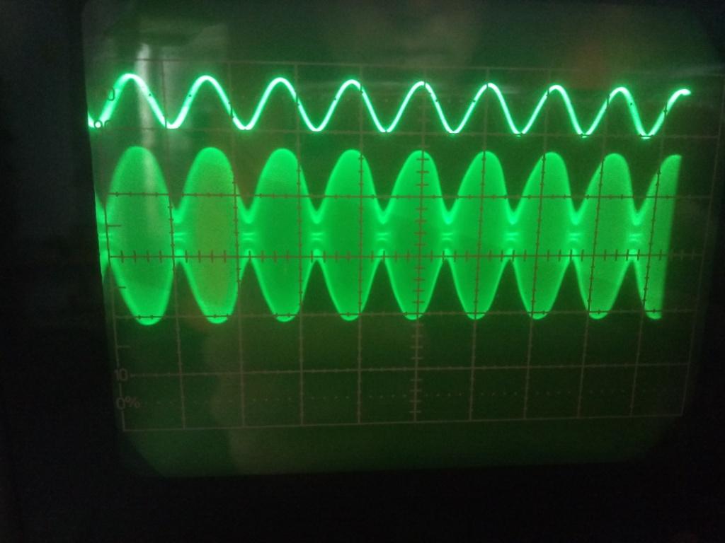

Takže situace je taková, že to zapojení s autotrafem generuje signál dostatečné intenzity, problém je s jeho kvalitou - silný šum na pozadí, který při mělké modulaci dost ruší, při hlubší modulaci naopak dochází ke zkreslení (a šum pořád vadí). Dá se s tímhle něco dělat?
Na tom Videotonu na 680 kHz jsem asi naladil nějaký zrcadlo, protože u jiných přijímačů na týhle frekvenci nic není. Zajímalo by mě ale jednak, kde se bere a hlavně jak to, že jeho příjem je v porovnání se základní frekvencí mnohem čistší.
EDIT: ZdeněkHQ: Dík, zkusím. Neklesne pak ale zase dost amplituda, když bude procházet menší proud?

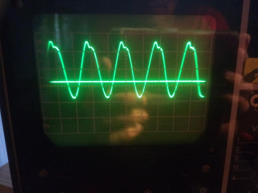

C T3, 1V/dílek, 0,5 us/dílek, R2=1k

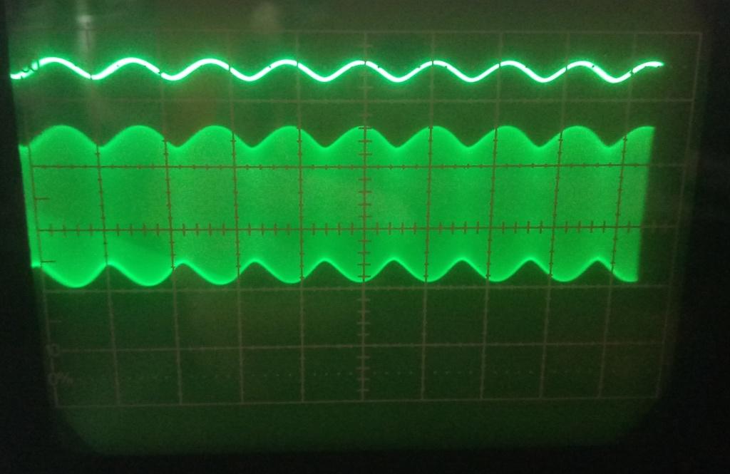

C T3, vstup 1 kHz, 1V/dílek, hlubší modulace
 Velikost:  59.35 kB
 Zobrazeno:  71 krát
C T3, vstup 1 kHz, 1V/dílek, mělká modulace
 Velikost:  57.34 kB
 Zobrazeno:  46 krát

PříspěvekZaslal: čt prosinec 05 2019, 14:50    Předmět: Citovat
Možná se mně to zdá, ale při té hlubší modulaci je tam navíc nějaká parazitní. Někde něco kmitá, ale navíc.
Příspěvky: 13126
PříspěvekZaslal: čt prosinec 05 2019, 15:33    Předmět: Citovat
To vypadá, že tam máš kromě základního kmitočtu ještě jeho 7. harmonickou. Musíš zkontrolovat, jakou nosnou cpeš do diferenciálu.
Také bys měl ověřit osciloskopem tvar nf signálu v přijímači, abys zjistil, zda je šum součástí modulace nebo jen vlastní šum přijímače.

ZdeněkHQ: Takhle pěkně to vypadá jen změnou R13? Tomu se mi nechce věřit, nehýbal jsi nějak i s odporama, co nastavují pracovní bod?
Po pouhé změně R13 jsou u mně tranzistory zavřené.
masar: Ta nosná je trochu nakopnutá, no. Tak to asi vysvětluje ten zrcadlový příjem. Ale jak to, že je to čistší?
Jsem přesvědčen, že to není vlastní šum přijímače, žádná normální stanice takhle brutálně nešumí.
C T3, R13 = 2k2
 Velikost:  52.69 kB
 Zobrazeno:  47 krát
B T1
 Velikost:  53.49 kB
 Zobrazeno:  46 krát

PříspěvekZaslal: čt prosinec 05 2019, 16:36    Předmět: Citovat
jakubrosler napsal(a):
Musel jsem snížit modulaci na 50mV. Z oscilátoru jde 100mV. V praxi je to 100mV špička-špička a 200mV špička-špička. Ale simulátor je jinej svět než praxe.
Vyhoď ten LC, dej tam 22R odpor a podívej se, co ten modulátor vlastně vyrábí.
