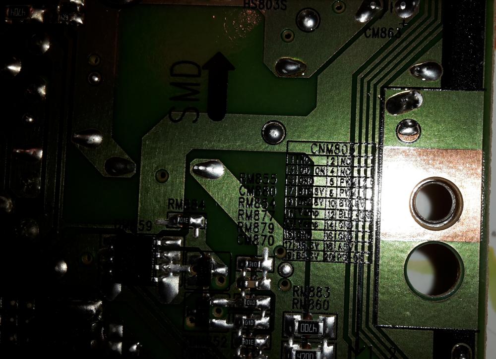

Foto z desky zdroje
Ještě se omlouvám je to PWM 1 a PWM 2

Robert18
Založen: Apr 15, 2009
Příspěvky: 335
PříspěvekZaslal: čt únor 13 2020, 22:21    Předmět: Citovat
Ze zdroje jde do LED asi 20 drátů značeno +- rozděleno na polovinu vlevo a vpravo na panelu. Bude to nějaké ser/par zapojení - nestudoval jsem.
Dle mého přesvědčení PWM 1 PWM2 řídí podsvit vrchní a spodní části.
Odpojuji řídicí vodiče z desky procesoru do zdroje. Konektory pro LED jsou jiné když odpojíš tak podsvit nejde ani jeden.
Problém je že bohužel o řízení podsvitu nic nevím jen si domýšlím.
BLU_ON jsem také zkoušel odpojit bez změny chování televize. Pokud mám něco změřit prosím o informaci co a jakým způsobem funguje a jaké hodnoty mám očekávat.

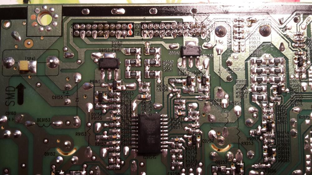

Dej sem pár čitelných fotek se záběry kolem konektroru pro podsvit seshora, ale i zespod. Měl by tam být nějaký šváb na regulaci těch ledek a taky nějaké odpory. A jestli ho najdeš, tak sem opiš jeho označení.

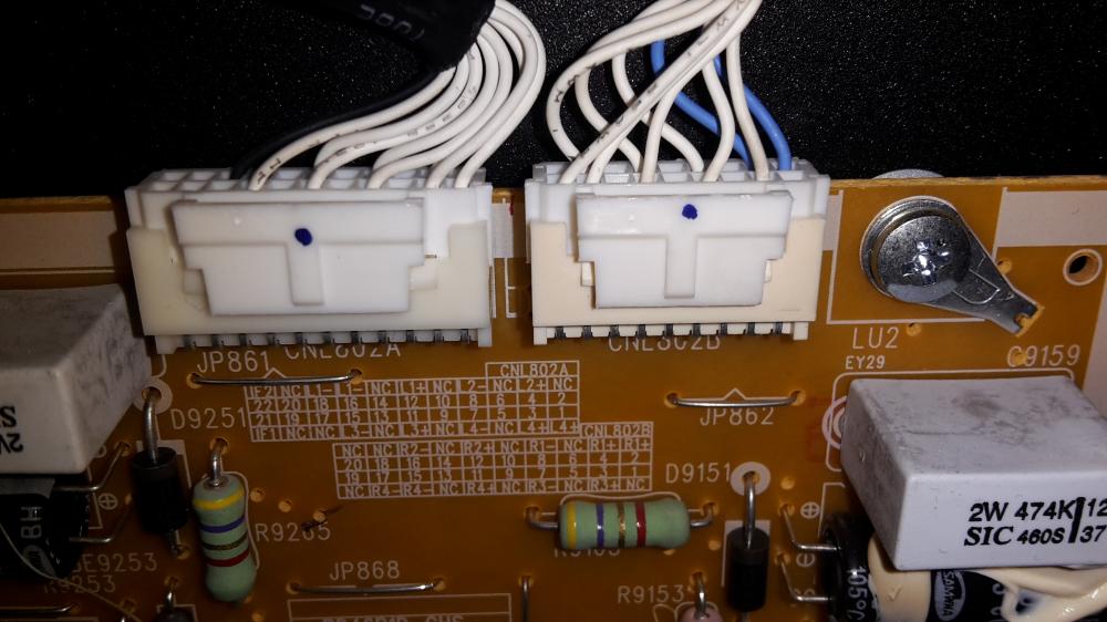

PříspěvekZaslal: po únor 17 2020, 19:10    Předmět: Citovat
Zasílám fotografie.
Kdyby někdo věděl jak vypadá signál pro ovládání podsvitu mohl bych se pokusit jej nasimulovat arduinem.
Jinak by mi bohatě stačilo jakkoliv trochu sofistikovaně nařídit / snížit intenzitu podsvitu a do pracovny dobrý.
Díky

PříspěvekZaslal: po únor 17 2020, 22:13    Předmět: Citovat
Zdravímm. Že to trvalo!! Takže do dílny by byla jedna možnost. Silně neodborná, zato úplně primitivně jednoduchá. Není co polazit. A pokud by se ukázalo časem, že je opravdu nějaká vadná LED, dá se to později dodělat, a není co pokazit.
Takže: stačí vypájet odpory 4R7 pod těmi konektory pro podsvit. Jeden jsem přečetl, pokud je to správně, jako R9205, ten druhý není k přečtení, musela by být fotka pod jiným úhlem. Ale nemůžeš si je splést. Jiné 4R7 tam nejsou. Dej místo nich 9,4Ω, nebo 8,2, které jsou v řadě. Případně 10Ω, ale to už bude asi málo svítit.Při 9,4Ω bude proud LEDkami poloviční. Máš tam podobně zapojený zdroj pro podsvit, jako já, ale dvojitý. Ty PWM 1 i PWM 2 nech samozřejmě odpojené. Budeš mít napevno nastavený podsvit. Změnou hodnoty těch dvou odporů si můžeš zvolit jinou velikost proudu, ale mělo by vyhovět to, co jsem ti napsal. Dej vědět, jak to dopadlo. Na ten internet bych se já osobně vybodl, nebo si připojil NTB.
