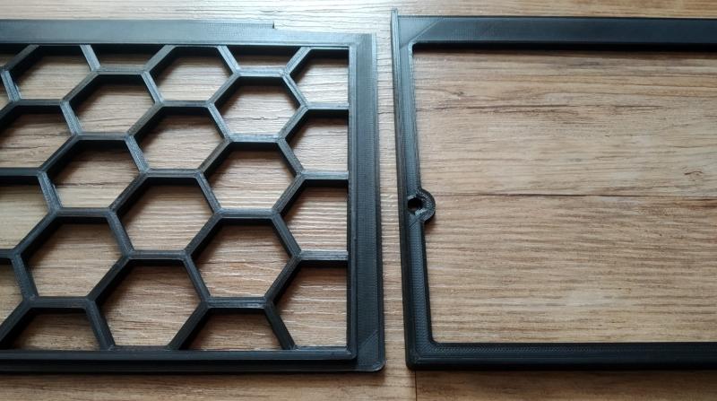

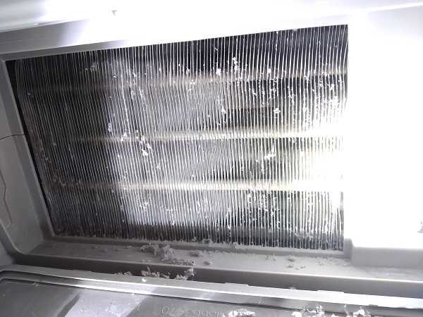

Mám typ T8DBG47WC, kde i přes pravidelné čistění filtru ve dveřích (je zdvojený hrubé a jemné nečistoty) vidívám na výměníku dost vláken a bordelu. Aviváž nepoužíváme.
Přemýšlím, jestli má smysl přidat nějaký rámeček s další filtrační vrstvou. Asi by tam šlo vytisknout třeba z PETG rámeček s pláství a nějakou buničinu přidat.
Nemáte někdo zkušenost s takovou dodatečnou úpravou?
Čím čistíte ten ulpělý svinčík vy? Já musím vzít ostrou pinzetu a sjet jedno žebro po druhém. Následně mokré čištění kartáčkem - blbé je, že se nedostanu do celé hloubky toho chladiče

Ahoj, nic moc s tím neuděláš protože když tam dáš něco jemnějšího zase snížíš tím průtok vzduchu a účinnost sušení a taky ti tady bude ta voda hodně kondenzovat a bude ten prach vlhnout.
Nejlepší na to uklízení tohohle je vysavač s takovým tím nástavcem se štětinami. Jednou za rok nebo za dva ještě udělám to, že si vezmu vysavač na vysávání vody a tenhle výměník pomalu propláchnu sprchou a zároveň tu vodu odsávám. Tímhle způsobem se dostanu na celou délku toho výměníku ale chápu, že to každý udělat nemůže.

Já bych tam zkusil předřadit rámeček z pytle do průmyslovýho vysavače. Má celkem malej odpor a přitom má být skoro na úrovni filtru FFP2. Musíš to samozřejmě často čistit.
Já jsem to použil jako předfiltr 120 x 120 mm u odsávání pro pájení. Bez něj se mi zalepovaly filtry s aktivním uhlím. Nějak jsem nepozoroval že s novým papírem by se zhoršil odtah ventilátoru. Ale stačí půl dne pájení a přestává to makat. Na rozdíl od chlupů to nejde čistit ale musí se dávat novej, protože ty výpary pájení se na něm vysráží.

Ten vysavač se štětinovým nádstavcem sem zkoušel a je to na těch lamelách celkem pevně nalepené. Takže jemná mechanika a proležená hodinka u sušičky. Reakce na podobný problém byl, proč sem nechtěl nějakyou (snad) lg?? ponaučení pro příště, volba sušičky bude hlavně podle filtračního konceptu. Jinak si nestěžuji, ale tohle je opruz a to jsem mladej, že na to vidím a ohnu k tomu hřbet...

Udělej si tam rámeček pro molitan. Některé to tak mají.

Řešil jsem to natíracím štětcem, kterému jsem zkrátil chlupy asi na 1,5 cm, aby se moc neohýbaly, tím jsem jemné nečistoty vymetal, zároveň je hned odsával vysavačem.
Za čtvrt hodiny jsem měl vyčištěno.
Ale je pravda, že jsem to dělal jednou měsíčně, tak byly nečistoty většinou jen ze přední strany radiátoru.

Já to vyndávám tak, že jednou za rok jde sušička na dvůr, odmontuji zadní plastový kanál s ventilátorem a vyženu to hezky od "teplého" výměníku wapkou. Suška se musí vzadu zvednout, aby bordel vytékal předem. Práce na 2 hodinky, bohužel. Musí se ale před smontováním pokaždé opatlat plocha kanálu doléhající k zadní stěně sušičky silikonovým tmelem, původní těsnení je nalepeno a utrhá se. Typ který máš je v pohodě, ale u novější aeg se společným motorem pro ventilátor i kroucení bubnu je po 8 letech provozu srážník celý měděnkovatý, takže až to měděnka prožere, freon bude v p_či (Most!)...

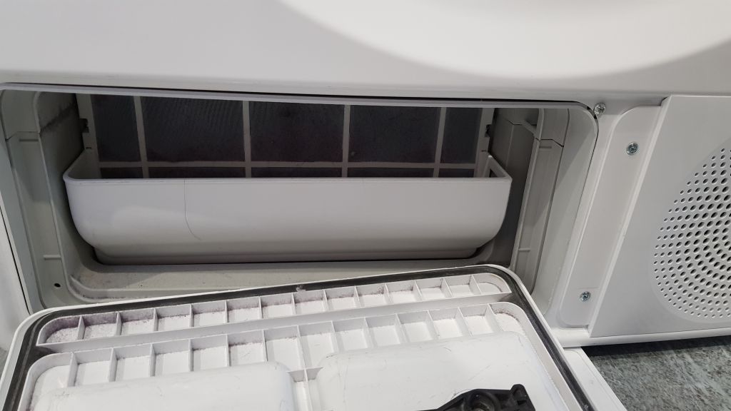

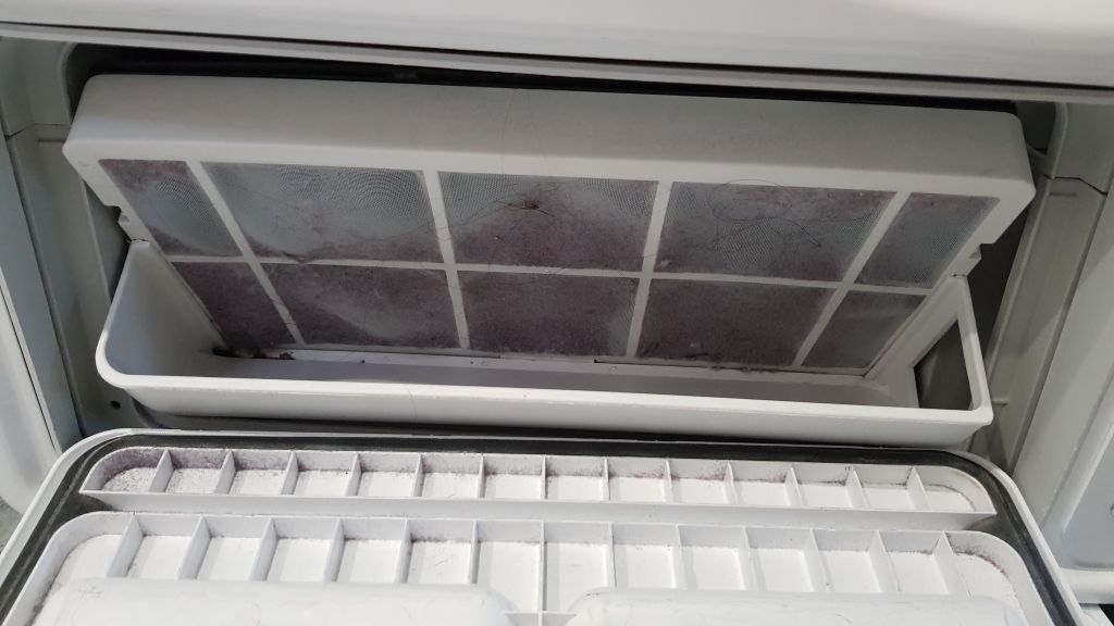

Mám Gorenje a Slovinci beťári to vymysleli takto:
Klasika na dverách

Výmenník

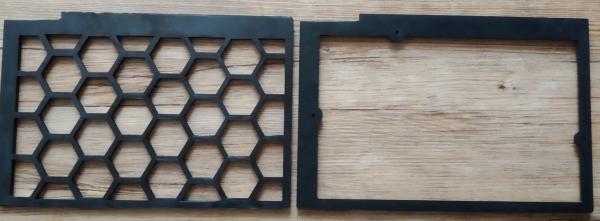

Jo nakonec sem použil podobně smetáček, kde sem tvrdší chlup natlačil žebrem dál a "namokro" vyčistil.
V návodu je kontrola jednou za půl roku, nebo když bliká nějaká poblblá kontrolka..
Jsem ve fázi ověřovacího tisku. Rámeček sem musel vyladit jedním řezem - nedostal sem jej dovnitř. Vypadá, že rozumné dotlačení by mohla zajistit nerez pružinky (délky cca 35 / 45 / 50mm). Zajistí se dvířky.
Uvidím, jak dopadne test.Rámek z PETG a druhý krycí pro zajištění filtru tam teď zapadá celkem dobře. Možná sem tu plástev udělal zbytečně širokou.

nápad je to zajímavý ale když tam dáš moc jemný filtr tak snížíš hodně průtok vzduchu a tím i účinnost sušičky nehledě na to, že ke konci sušení už může být filtr skoro neprůchodný, ten větrák nemá bůh ví jaký tlak a navíc budeš nucen ten filtr furt čistit - vysávat nebo oklepávat, při návrhu nepočítali s tak velkým odporem vzduchu ale uvidíš v praxi Smile

Tu plástev jsi mohl v klidu udělat 3-4x větší. Nakonec stejně dojdeš k tomu, že tam dáš 6 mm silný molitan jako výrobci např. BEKO.

Já si myslím, že by stačilo dát jen ten molitan nepatrně většího rozměru a rámeček tam nemusí být žádnej.

Mám tam molitan a je to opravdu málo.
