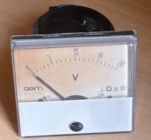

Mám nejaký asi MP80 a potrebujem mu zmeniť stupnicu na 5A. Je už niekde nejká hotová, ktorú len stiahnem a vytlačím, alebo si ju musím pracne kresliť?

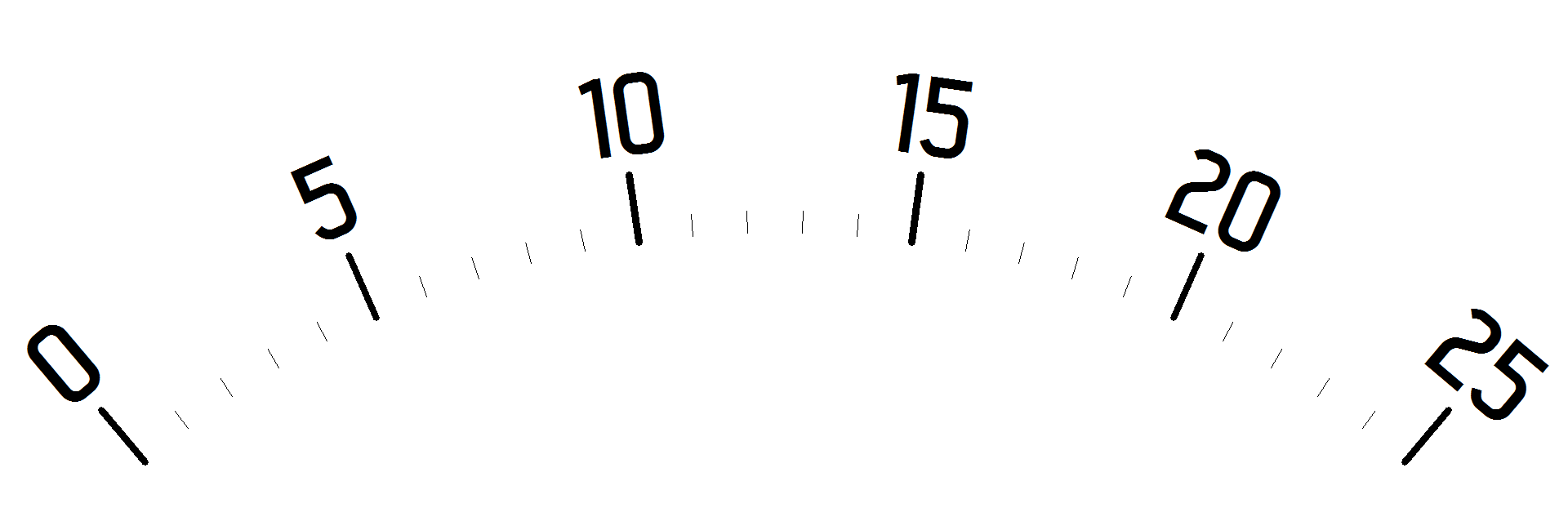

Stupnice kreslím v Libreoffice Draw a je potřeba stáhnout podobný font. Přikládám přímo MP80 25V, bohužel originál vektor již nemám, ale snad by šly přepsat číslice. Tisknout přímo z Libre, neexportovat do PDF (mrší rozměr).

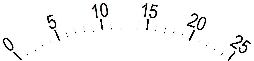

Zoner Callisto 5 je free a kromě pár chybek použitelný mimo jiné i na takovéhle stupnice - už jsem si jich pár kreslil. Nemám rozměry tak jen narychlo od oka:

>>Samec:
doplňující otázka zní jaký měřicí systém má ta "asi MP80"?
Na tom totiž záleží linearita stupnice.
Můžeš dát fotku, podle které to snad identifikujeme.
Příspěvky: 4324
PříspěvekZaslal: čt červen 18 2020, 19:18    Předmět: Citovat

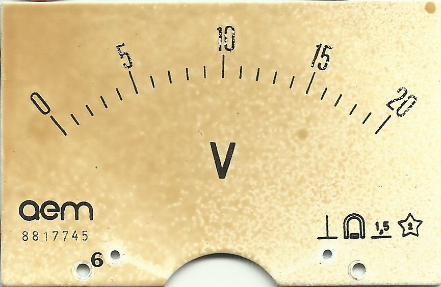

Rozmer meraku je 8cm x 8cm,
rozmer plechu stupnice je 73,4mm x 47,7mm,
polomer od ložiska po spodný okraj delenia stupnice je 40mm,
krátke dieliky majú 2mm, dlhé 4mm,
uhol od 0 po 20 je 80°,
od ložiska po horný okraj plechu je 53mm,
polomer vykrojenia v spodnej časti je 11mm,
stred skrutiek je 2,5mm od spodného okraju plechu,
vzájomná vzdialenosť stredu skrutiek je 45,8mm,
diery pre skrutky majú priemer 2mm,
stupnica je naskenovaná v rozlíšení 300dpi.
Už to mám takmer nakreslené v TigerCADe. Najviac času som strávil meraním pôvodnej stupnice.
Nebolo by od veci mať na bastlírne jednu rubriku, kde by boli všelijaké stupnice na rôzne panelové prístroje. Bežne používaných typov nie je až tak veľa a ušetrilo by to do budúcna mnoho času pri basltení. Najlepšie 300dpi, čierno-biele .png, nezaberá veľa miesta a vytlačiť sa dá jednoducho 1:1 cez IrfanView.
