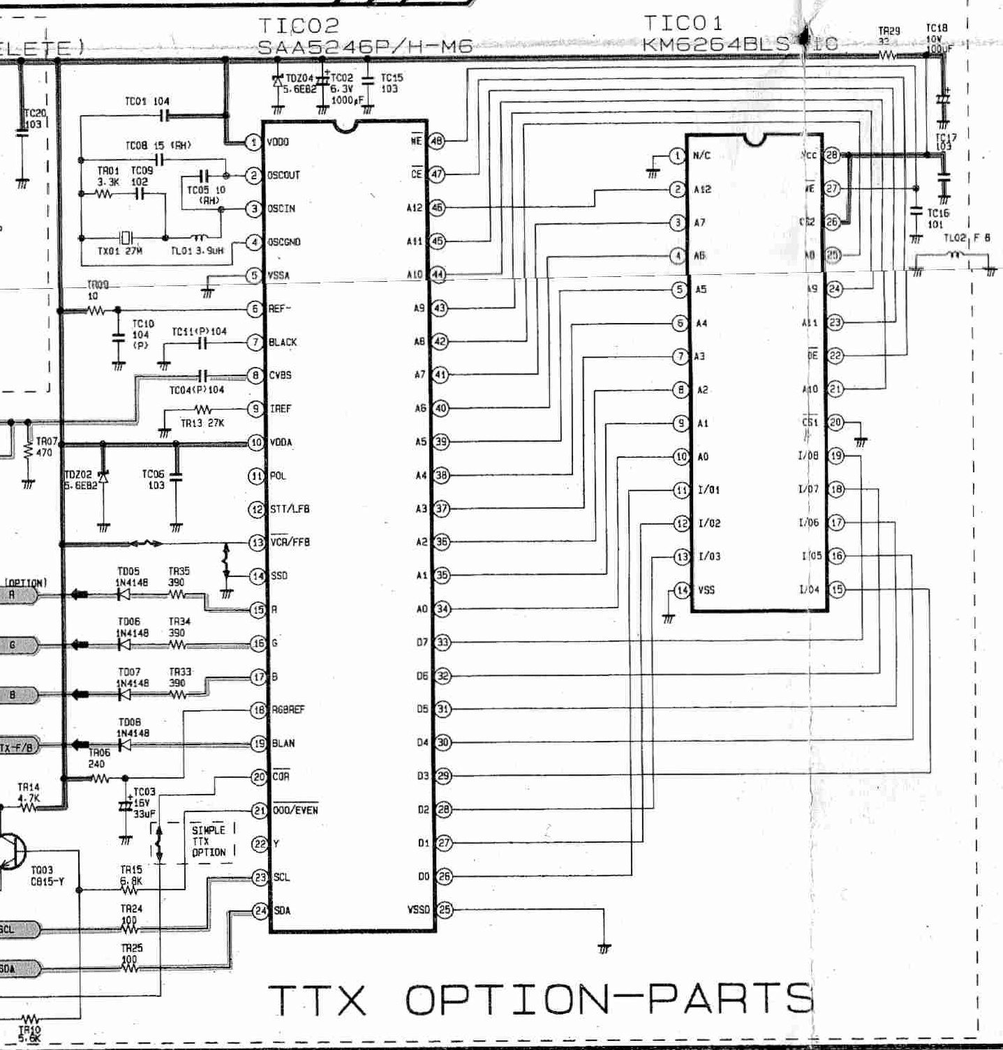

Ze Sony KV-M2101K jsem dostal modul, viz foto. Je to pro připomenutí ten typ, který se mi nehodí a kvůli kterému tu byly debaty asi před měsícem. Z výřezu servisního návodu je vidět, že zapojení v blízkosti krystalu odpovídá přesně schématu z KTE 3/2001, akorát hodnoty všech tří C jsou 22p a dívka je 3,3µH (versus 27p, 56p, 56p, 4,7µH):
http://www.ebastlirna.cz/modules/Forums/files/txt_pro_pc_kte_3-2001_161.png
Desku dávám do "archivu" (na pokusy) a už se k SAA5246P/H nehodlám vracet. Smile
Preferuju typ se suffixem "A" a zapojením viz:
http://www.ebastlirna.cz/modules/Forums/files/v_tah_z_pdf_saa5246a_131.png
Howgh. Smile

A jak se to liší ? Rolling Eyes
Je to úplně stejnej oscilátor na třetí harmonické a je úplně jedno, jestli je tam "tank" paralelní, nebo seriovej rezonanční obvod.
Nevěděl jsem, že jsi takový somolibý hovado, který si zakládá na takovejch nepodstatnejch maličkostech.
Ale je to deska, která byla určitě takto chodivá, takže by jsi mohl vyzkoušet, jak se to liší chováním od toho A-čka.
Jinak je Tvůj "přínos" v této kategorii zcela na hovno Very Happy

Mám vyrobený zkušební přípravek s paticí DIP48, ušitý na míru SAA5246AP/H. Všechny vypájené "áčkové" kusy v něm šlapou. Platí to i pro SAA5281P/H (neosazuje se SRAM) a SAA5254P/H DIP40 (rovněž bez paměti, dále se přepojuje GND, SCL a SDA).
SAA5246P/H v tom přípravku nefunguje.

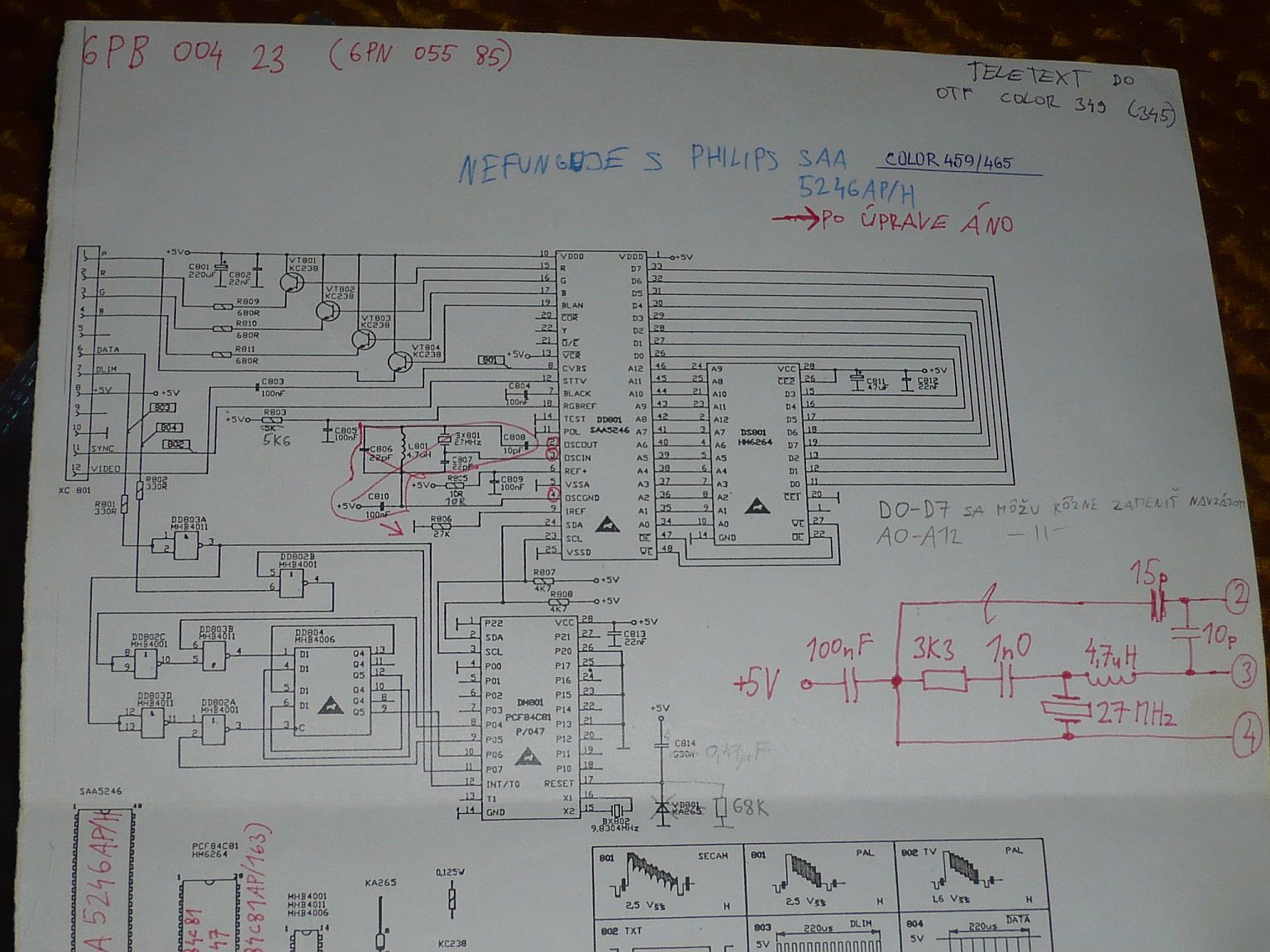

Kedysi som vyrábal teletext do môjho TV OTF, tiež najprv nefungoval. Potom som skúsil originál, ten fungoval. Tak som porovnal schému podľa ktorej som ho vyrobil s originálom, a zistil som rozdiel. Po úprave už fungoval aj môj, a s ešte lepším obrazom ako originál (menej rušil). Pozri, porovnaj, prípadne uprav...

A o tom tady už dobré čtyři týdny debatujeme, Mlho. Very Happy
Ale teď vážně - tohle je potvrzení mých zkušeností. Ve schematu TV OTF je verze SAA5246P/H, odpovídající schemata ze Sony a z časopisu KTE, jsem tu uváděl. Zřejmě jsi sehnal obvod SAA5246AP/H a ve výsledku to nebylo to pravé vořechové.
No a to rukou kreslené je právě zapojení určené pro verzi s "A", se kterým to šlape, jak má.

Mlho a či Plho? Ja som to nekontroloval, iba som si spomenul na tento problém čo som kedysi riešil. Vtedy stál ten IO 330 korún, a nefungoval s tým pôvodným zapojením. No nič, no. Neutral

Spíš by mě zajímalo, ze které OTF to původní schéma pochází (jelikož je tam to první zapojení s IO "bez A").

Mal som OTF COLOR 349, to je to isté ako 345 ale bez teletextu a o tísícovku lacnejšie (tuším 12000 korún, rok 1995). V schéme som našiel že TELETEXT MODUL 6PN 055 85 (schéma teletextu tam nebola), tak som na inzerát v avíze kúpil schému, kúpil súčiastky, a vyrobil ho. Ale až po niekoľkých rokoch.
Treba lepšie pozerať. Hore je COLOR 459/465, to by mohlo byť ono. Dolu čo už nieje vidieť je ešte "c/ elektrická schéma" keď to pomôže.

Je to nakopírovaný ze servis manuálu Color 465.
A nevidím důvod, proč by to mělo fungovat jinak.
Možná někomu, kdo neumí rozchodit krystalovej oscilátor na 3. harmonické, bez toho, že by to opisoval z nějakého katalogu Rolling Eyes
Taky výřez z jiné televize, celé schema jsem už sem dával.
