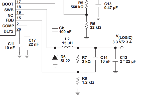

Čo skúsiť pridať väčší kondenzátor do obvodu spätnej väzby zdroja? Prikladám ilustračný obrázok, C14. Teoreticky by malo napätie 12V nabiehať pomalšie od nižšieho napätia, až pokiaľ sa kondenzátor nenabije. A teda aj motor by mal pomalší rozbeh, a aj nižší odber pri rozbehu.
príklad použitia, C14
 Velikost:  38.71 kB
 Zobrazeno:  75 krát
Prichytené vrchnáky na PET fľašiach ma štvú, tak fľaše odovzdávam zásadne bez nich. (Mysleli to dobre ale dopadlo to ako vždy.)

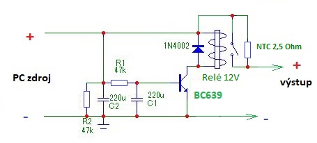

Ten softstart bych zkusil ...
.. před jeho vlastní stavbou (jestli má vůbec smysl ho stavět) bych zkusil funkčnost s tím NTC + po cca 1s ho přemostil růčo.
 Velikost:  22.19 kB
 Zobrazeno:  72 krát
-- Gepard --
Naposledy upravil gepard dne čt červenec 09 2020, 21:38, celkově upraveno 1 krát.

NTC
https://www.tme.eu/cz/details/b57237s0109m/ochranne-termistory-ntc/epcos/

PříspěvekZaslal: pá červenec 10 2020, 9:36    Předmět: Citovat
Ta kombinace NTC a relátka je asi tak nejrozumnější, běžně se to používá třeba u korejských zdrojů. A to jsou stateční vyrážeči pojistek.
