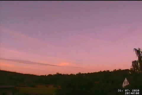

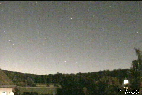

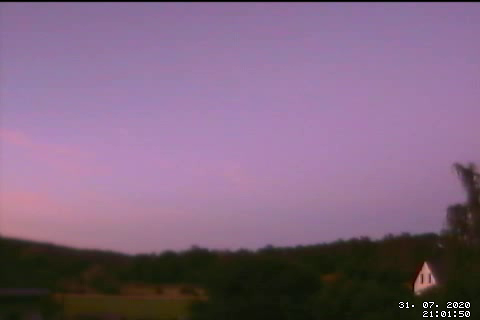

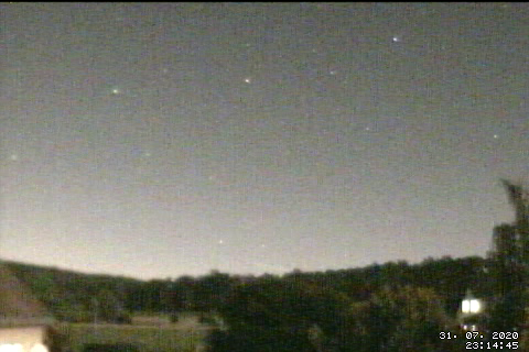

Mám opravenou analogovou kamerku a zkouším časosběr. Má vysokou citlivost, tak v barvách snímám i noc. Za dne jsem ji perfektně zaostřil, ale jak zalezlo Slunce, obraz se stal nezaostřitelně rozmazaným, jakoby zamlženým. Ve tmě se to zlepšilo, ale ne úplně, naštěstí už doostřit šlo. To samý čekám před východem Slunce. Co to způsobuje? UV záření snad?
V příloze jsou snímky seřazený chronologicky.

Přece, když ji zaostříš při nízké hladině osvětlení, tedy při plně otevřené cloně, kdy má nejmenší hloubku ostrosti, musí při zavírání clony ostřit jen líp. Předpokládám, že ostřicí rovina objektivu je napevno a ovládání clony s ní nehýbe. To zaostření při plně otevřené cloně je podmínka a nehýbat s ním za jakýchkoli světelných podmínek zrovna tak.

Teď ještě zjistit, jak se chová korekce ostřicí automatiky podle osvětlení, protože pro přechod na IR "vidění" je potřeba posunout rovinu ostrosti o malek kousek kvůli jiný lomivosti optiky pro viditelný a pro IR světlo. Jestli to ta automatika učuní moc brzo, dokud opitika ještě snímá plně barevně ve viditelným spektru, i když už sbírá foton k fotonu, tak je to možná příčina ztráty ostrosti během toho přechodu. Prostě k přepnutí z barvy na IR musí docházet ve stejnej okamžik jako přesunu ostření. Tipoval bych nějaký odvození od měření intenzity vnějšího osvětlení versus měření skrz objektiv, neznám konkrétní provedení, tak jen hádám podle projevů.

U časosběrného snímání je jakýkoli pohyb ostřením nežádoucí, tím méně přeostřování pro IR.
Jestli má kamera koukat do krajiny, jde jen o to, jakou má hloubku ostrosti při otevřené cloně, a jakou při uškrcené. Tím myslím, jestli bude kreslit do nekonečna od 10 metrů nebo od metru.
Něco jiného by byla trvale snímající bezpečnostní kamera, která má snímání v IR spektru a často i další funkce, jako automatické ostření na nejbližší objekt, v popisu práce.

přesně tento problém jsem řešil před dvěmi dny stačilo vyčistit kryt , byl na něm téměř neviditelný film prachu ,který rozhodil ostřící automatiku.

No jo, máš pravdu, Jardo, ale je to divný - tak vím, že hloubku ostrosti má optika maličkou, tak jsem ostřil hnidopišsky (ručně, není to ničím poháněný) přes digitální zoom (přece jen z toho leze kompozit a po 10m kabelu) na stromy v dálce. Clona (mimochodem asymetrická, vypadá zhruba jako kruhová výseč) ručně řídit nejde, v menu je u ní jenom nastavení jasu, ale to ovlivňuje clonu minimálně. Každopádně i teď je obraz po nočním zaostření ostrej, jenom při svítání a v protisvětle se trochu zamlžil.
P. S.: Přeostřování na IR není potřeba - jednak ho nepoužívám, jednak kamera obsahuje mechanismus přepínání (přesunu) mezi sklíčkem s IR-stop filtrem a čočkou pro ČB vidění (viditelný světlo + IR), takže je obraz furt ostrej.

Jo, a souhlasím s BUčkem: když se ti udělá závoj na vnitřní straně předního skla v autě, taky nepomůže ostřikování, vlastně někdy proti Slunci nevidíš vůbec nic, pomůže jen vyčištění. Obávám se, že stejně se chová i optika té kamery - utopené detaily tmavší, než něco, přezářené světlé partie, o to se postará jaková a kontrastová automatika.
