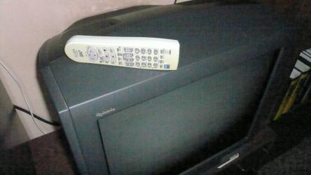

tento bazmek na dvě tužky AA, zvládá většinu TV a VCR JVC
LP 20878-014
model
PS. jak se testuje emise signálu LEDky na digifoťáku ?
