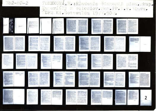

Dostal jsem zvláštní věci:
1) Krabičku ORWO Film MD11 nerozbalenou
2) -||- MK71 + načnutej pytlík
3) Vyvolaný pozitivní fotokopie nějakejch dokumentů (asi na MD11)

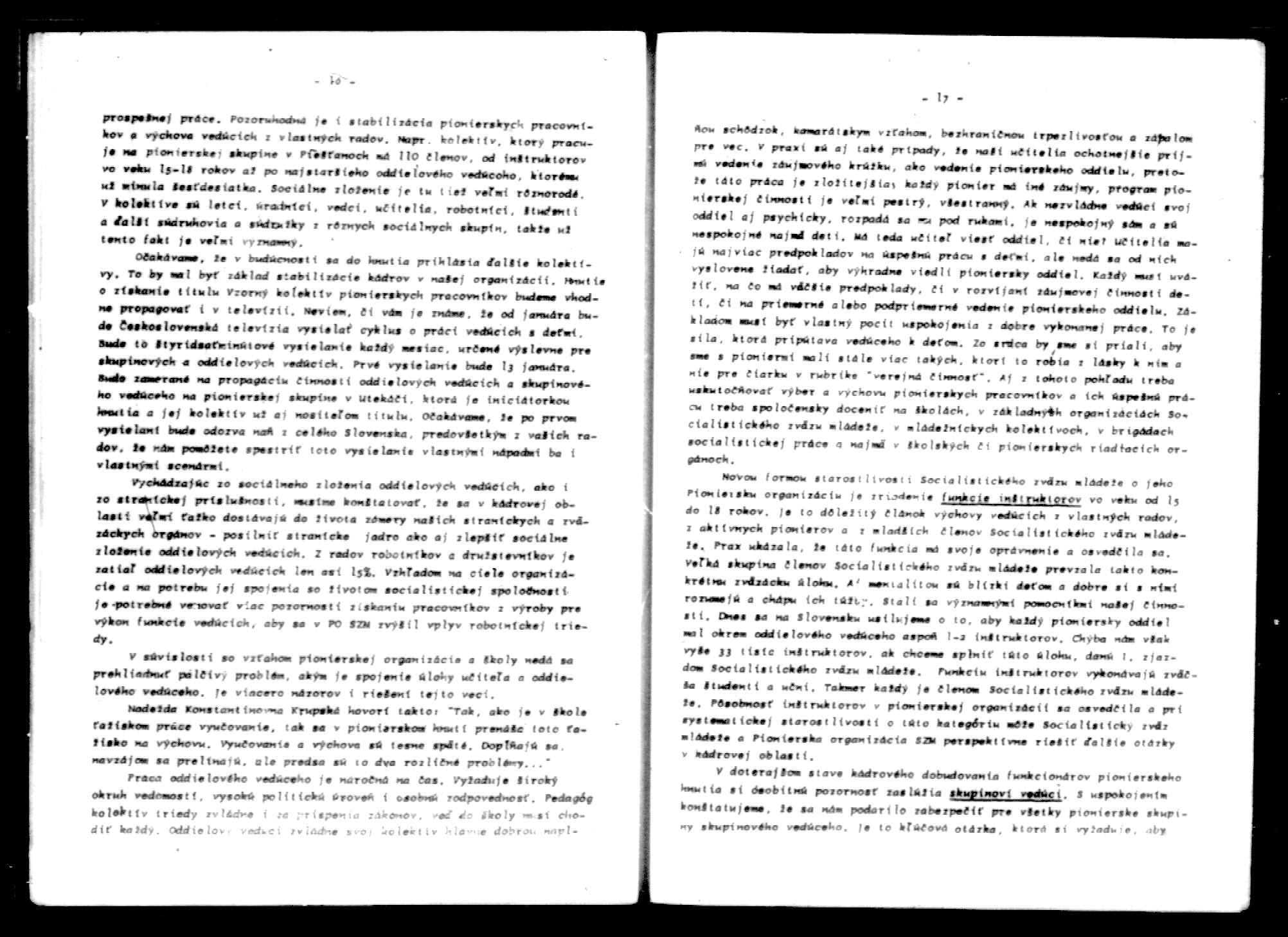

Fotokopie jsou zajímavý vynikající jemností, na 15×10cm se vejde 60 stran A4 (!). Jsou to nějaký pionýrský slátaniny, obvykle psaný psacím strojem, čitelný až po projetí scannerem při 2400dpi, velikost řádku (vč. mezery) 280µm, vejška písma až 240µm, vejška stránky 14.32mm, tj. měřítko cca 1:20.77. K čemu to sloužilo? Pro archivaci, na diáky (ale zase taková stránka je na diák maličká), nebo je to nějakej divnej způsob kopírování?
No a ty MK71 jsou taky divný - nejsou to žádný průhledný filmy, ale v tomhle stavu zelený/žlutý průsvitný kartičky (těžko říct, jak vypadaly původně, na těchhle řádila vlhkost a světlo). To k čemu sloužilo?

Na mikrofiše se archivuje dodnes, i u digitálu, prohlížečky na to dělá Kodak, Canon, kdysi je dělala i Meopta. Ony totiž texty na mikrofilmu mají extraploací stanovenou životnost nejméně 500 let při správném skladování. Vzhledem k rychle stárnoucím formátům digitálních záznamů, z nichž některé není jak přečíst už po 25 letech, mají mikrofilmy jistější budoucnost.
Vždyť i zvukové záznamy se dnes archivují na kinofilm v digitální podobě v QR-kódu (technologie piql)v dobré víře, že tento formát bude čím po 500 letech přehrát.
Černé a světlezelené zbarvení materiálu mělo svůj význam při expozivi - minimalizovalo to neostrost rozptylem světla v citlivé vrstvě. Během vyvíjení (vlastně při ustalováníú se materiál odbarvil.

PříspěvekZaslal: ne září 20 2020, 16:00    Předmět: Citovat
Aha, díky. I když nevím, proč na až 500 let archivovat pionýry Very Happy
Teď ještě zjistit, čím to vyvolat a ustálit, jestli na to zkusím něco vyfotit, informací o těchhle filmech je na webu pramálo, není k tomu žádný psaní.
Jen mě fascinuje jemnost obrazu, to bude mít ISO v řádu několika málo jednotek.

S mikrofiši jsem se setkal v univerzitní knihovně - měli na nich staré vědecké americké časopisy. Buďto je tenkrát někdo nafotil z papírového výtisku, a rozmnožil do knihoven, nebo už se v této alternativní podobě daly přímo zakoupit. Mohlo to být levnější nákladově i expedičně. Člověk si ho v knihovně vypůjčil a na studovně na čtečce prohlédl.
Nešlo jen o archivaci, ale i o úsporu místa a zlevnění kopií. Z jednoho negativu bylo možno levně kontaktním způsobem pořídit velké množství kopií. Na dokumentní fotopapír bylo případně možno vytvořit papírovou zvětšeninu stránky.
Na zhotovovávní mikrofilmů a mikrofiší se používal film o velmi nízké citlivosti 3-9 DIN a nesenzibilizovaný - byl citlivý jen k modré. Takže nevhodný k běžnému focení. Měl ale extrémně vysoké rozlišení a zároveň byl velice levný.
