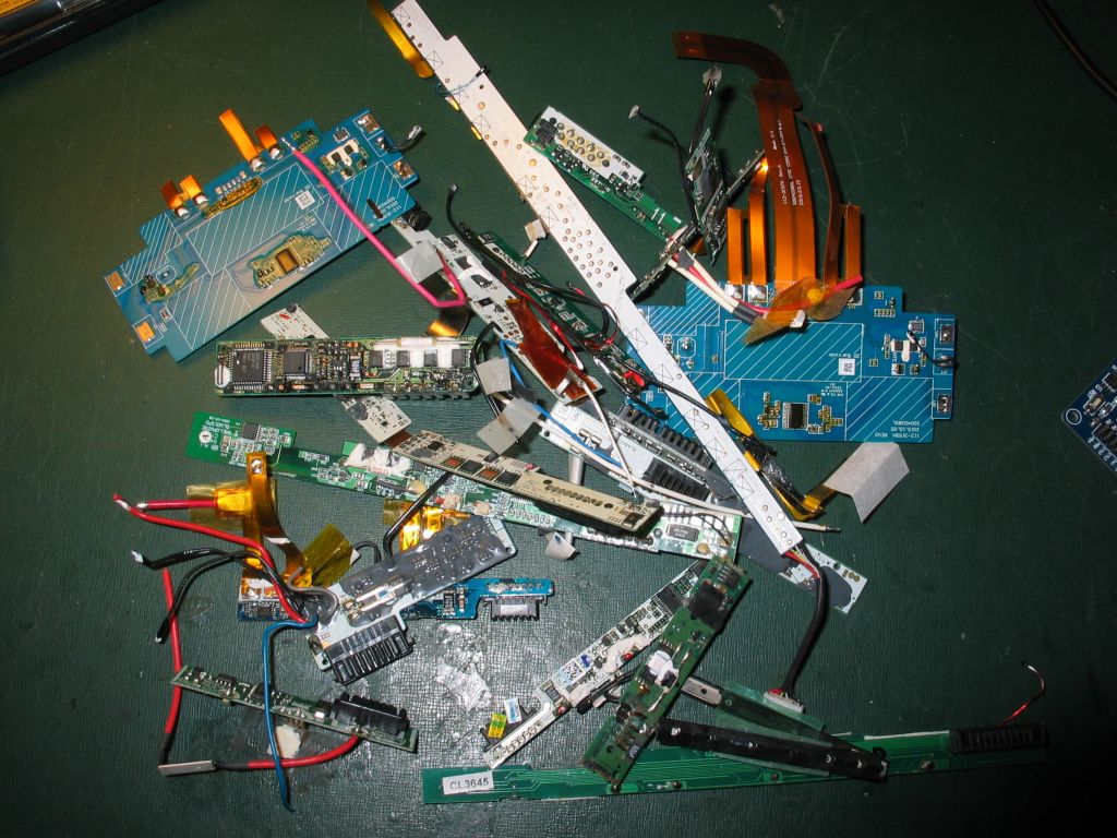

Koukam tyhle merice naboje s pameti kazdeho jen otravuji, melo by se to zakazat. Shanel sem pro kolegu datasheet nakeho BQcka bo mam ucet u TI a po asi 2-tydenni debate s nakym Indem z nich vypadlo, ze je to custom cip a ze datasheet proste nebude, nazdar...
Příspěvky: 35662
PříspěvekZaslal: so září 26 2020, 9:47    Předmět: Citovat
V pricnipe je to dobra vec, ale "dopadlo to ako vzdy".
Takze vysledkom su totalne uzavrete riesenia (bez datasheetov, procesory s neznamou instrukcnou sadou) so zabugovanym firmwarom, ktory ti znici bateriu, ked ju nechas pol roka lezat - aj ked clanky su dobre.
Ten M37512 je svetla vynimka - datasheet existuje.
Zvysky baterii na experimenty
 Velikost:  160.63 kB
 Zobrazeno:  280 krát
