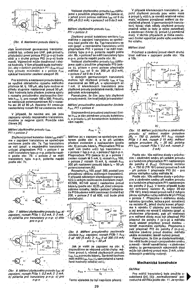

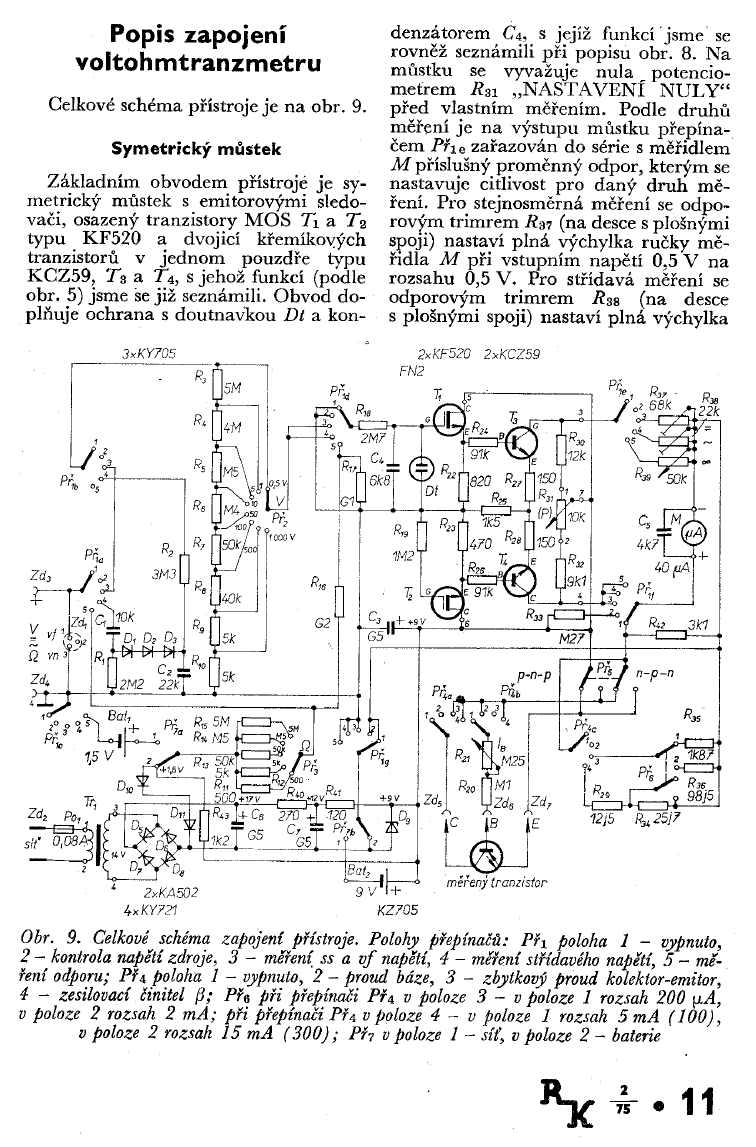

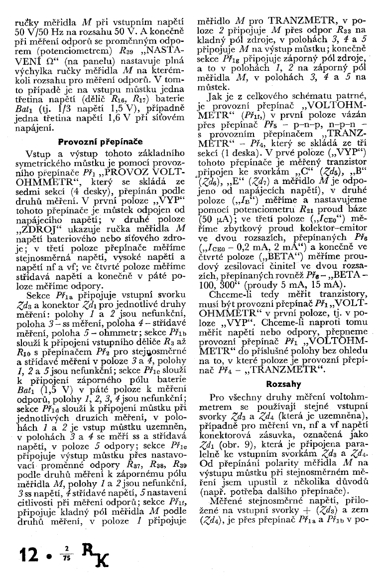

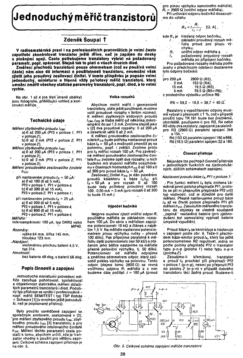

Jak vyjebat s běžným digitálním multimetrem, aby při měření Ge tranzistorů do bety nezapočítával i zbytkový proudy Iceo a Icbo?
Nemám po ruce schéma PU120, tam se nějakým způsobem dá Icbo vykompenzovat potenciometrem. PU120 pak měří jen "čistý" kolektorový proud, převedený stupnicí na betu.
Zapojení v digitálu musí být stejné, jen měří konstantním Ib=10uA, kdežto u PU120 jde Ib nastavit od 10 do 50uA.
Nemáte prosím nějakou metodu kompenzace Icbo u digitálu vyzkoušenu?
Ostatně ji nemají ani jiné, starší konstrukce měřičů tranzistorů ze 70.let, které s Ge tranzistory jistě počítaly.
Díky.

To, co popisoval Zdeněk Šoupal v RK 2/1975 jako "Voltohmtranzmetr" (přímo měření tranzistorů se týkají stránky 19 až 21) případně v Konstrukční příloze AR 1985 (str. č. 28-31) jako "Jednoduchý měřič tranzistorů" - to by se ti po doplnění digitálním modulem nelíbilo?

Z hlavy si to nepamatuju - má to kompenzaci Icbo, jako to PUčko?

Radši ti sem šoupnu celý schémata s popisem. Celý čísla mám k dispozici v pdf.
