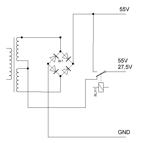

Milan_F
Založen: Oct 03, 2005
Příspěvky: 1715
Bydliště: nedaleko Humpolce
PříspěvekZaslal: po prosinec 21 2020, 12:32    Předmět: Citovat
jezevec napsal(a):
[img]https://svetelektro.com/Forum/download/file.php?id=122538&sid=371d518ba0c5038057e6022c8a980a5c&mode=view[/img]
Proč zbytečně protápíš výkon na dvou Graetzech, když to jde udělat jen s jedním.
Ještě by to chtělo doplnit ochranou diodu přes výkonový trandy.
Nevím, jestli je dobrej nápad cpát trimr do zpětný vazby (P9).
 Velikost:  4.96 kB
 Zobrazeno:  87 krát
Příspěvky: 5939
PříspěvekZaslal: po prosinec 21 2020, 18:04    Předmět: Citovat
Milan_F napsal(a):
Proč zbytečně protápíš výkon na dvou Graetzech, když to jde udělat jen s jedním...
Abych pravdu řekl, tohle řešení mě nenapadlo.
