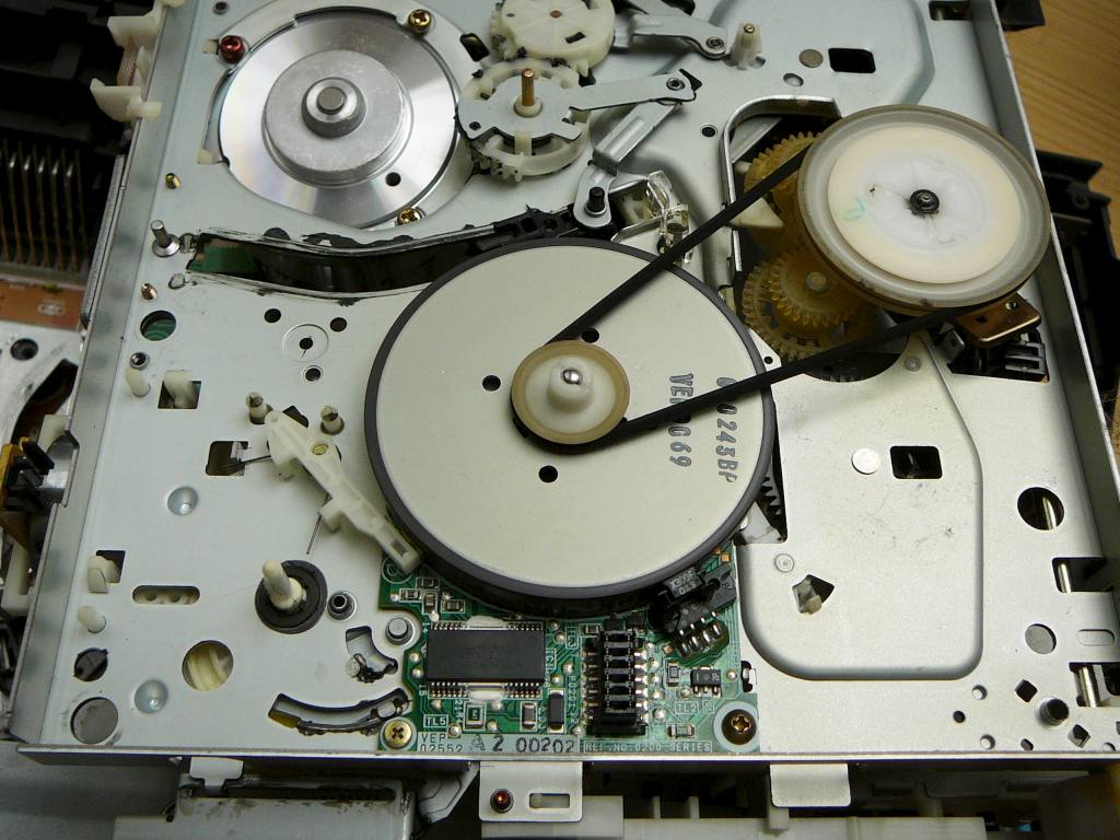

Pustiul jsme se do třídění vedeorekordérů PANASONIC. Mám tady NV-HD642, NV-FJ612, NV-SD427. U všech je tentýž problém. Mají malý tah a neutáhnou pás. Očištění kladky nepomohlo, stejně by mělo mít vliv pouze při přehrávání a né pře převíjaní. Otázka je jak poznat jestli to je mechanická či elektrická chyba. Ta mechanika se nedá provozovat tak abch měl přístup zespodu a viděl jestli se zastaví i motor nebo to prokluzuje třeba v té třecí spojce. Přikládám foto mechhaniky třeba si někdo kdo tyto videa dělával spomene.

Mam tu NV-FJ618 s vadnou hlavou... Mechanicky vporiadku.

Dneska jsem řešil Panasonic NV-FJ622 a byl to řemínek i když se zdál v pořádku. Nebyl nijak vytahaný, ale prokluzoval.
Příspěvky: 19660
PříspěvekZaslal: čt březen 04 2021, 11:49    Předmět: Citovat
Kapka koncentrovaného saponítu na řemínek a nechat ji chodem rozleštit. Ta chvíli přestane prokluzovat a máš nejméně půl roku na sehnání nového řemínku.
Příspěvky: 6668
PříspěvekZaslal: čt březen 04 2021, 11:55    Předmět: Citovat
Taky to vidím na řemínek, jestli se točí motor poznáš spolehlivě třeba tak, že si vytáhneš na osciloskop signál z hallu, je na motoru hezky přístupný.

Proč tak složitě? Sundej kryt a zašera nebo potmě se pomocí slabé svítilny podívej na tónovou kladku.

Takže to není hřídelí kapstanu ale až mechanizmu s unašečema. Pokud přidržím unašeč a točím motorkem tak to prokluzuje ve spojce a né řemínek. Po předpružení pružiny (v té spojce) to je lepší. Jedna kazeta se nechce od určitého místa přehrávat, ani převíhet, ale pokud ji převíjím ve video Philips tak jde akorát v tom místě se ozvou z vuidea nějaký divný zvuky, takové kolísání jako že ji motor nemůže pořádně utáhnout. Pás v ní pomačkaný není. Další kezety jdou dobře.

No, a jsme doma. takze neni chyba ve videu ale v kazete...

to je tím že si nechci zničit kazetu, tak pro zkoušení videí použiji nějakou neznámou. Ted mi došlo že ta kezety byla ve videu co mělo chcíplý zdroj. Jestli se ten kus této kazety nezdeformoval jak byl možná i celé roky opásaný o válec hlav. změna kluzkosti, povrchu nebo něco takovýho.

Mě se taky sekla kazeta ve videu. Po asi roce, jsem video snesl z půdy, opravil. A taky řešil problém, že video kazetu neutáhlo. Samozřejmě tu co vněm původně byla. Po hodinách trápení jsem zjistil, že je tom místě slepená páska. A nešla ani růčo převinout. Málem jsem při přetáčení zničil hlavu, jaká to byla rána, když se to seklo na slepeném místě.
