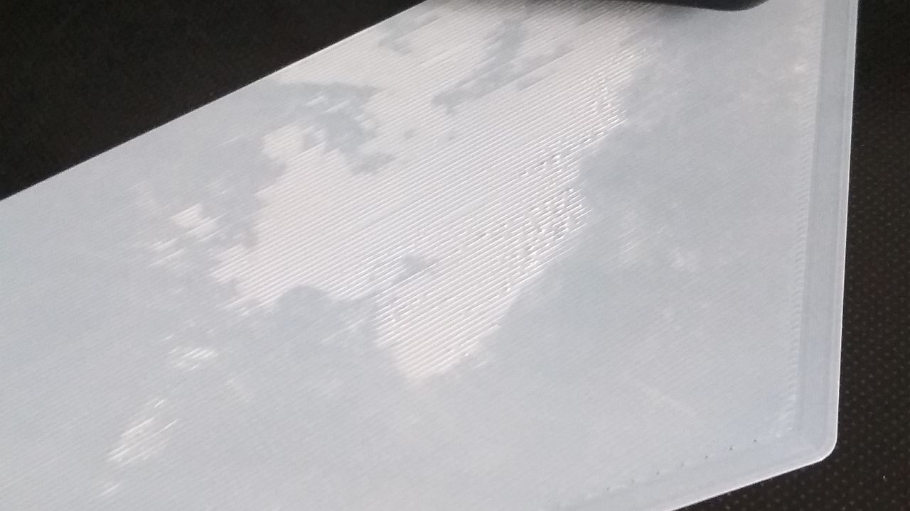

Žena chtěla vytisknout něco jako květník a na obrázku je vidět, co mi to dělá.
Je to první vrstva PLA, tryska 210℃, podložka 60℃.
Plnění 20%, kvalita tisku 0.2mm. Podložka byla za studena omytá isopropylem.
Tiskárna je Ender 3 v2.
Čím je to způsobené?

Jo tak to by mě taky zajímalo. Občas mi to rovněž udělá a žádný souvislosti jsem zatím nevypozoroval. Filament novej čerstvě načatej nebo starej, rychlosti nahoru a dolů tloušťka první vrstvy, změna průtoku, všechno jsem zkoušel a nic.
Dělá to první perimetr pokud je šikmá nudle delší než cca 90 mm. Ale jen někdy. Povrch na kterej se tiskne na to taky nemá vliv.
Osobně si myslím, že to je uzavřená vzduchová bublina v překrytí mezi jednotlivejma sousedníma nudlema.

To je základní věc kterou dělám. Navíc se to objevuje i na dalších vrstvách. Sice na jiném místě, ale objevuje. Takže podložkou to nebude.

Není to materiálem, zkoušels jinou cívku? Já tisknu PLA na 200°C, zkus změnit teplotu, uvidíš, jestli to má vliv.

A řešíš to že ti to na té ploše místy nedrží - ty fleky? v dalších vrstvách se ti to taky nespojí s předchozí vrstvou?
Tisknu na Průšovi tam je nej jen zásadně teplá voda s jarem a nechat oschnout.
Tady to dle mě nedrží na ploše + bych zvednul průtok nebo posunul níž první vrstvu.

Když jsem na to koukal z druhé strany, tak to bylo odlepené od podložky. Laboruji i s jejím čištěním, jarová voda, isopropyl, případně obojí. Hýbal jsem znovu i s výškou trysky nad deskou, ale nechytám se. Dělám to za tepla na papír jak všude píšou, ale nedokážu pořádně odhadnout jak moc ten papír má drhnout.
Zvednout průtok nabo první vrstvu zatím neumím. Přesněji, nevím kde to nastavit. Předpokládám, že ve sliceru, ale kde? Pouřívám ten od Průši.

Teď jsem objednal 3DLAC a snad bude pokoj.

Je tam 3mm hliníková ohřívaná podložka a na ní je 4mm silné sklo. Takže nějaké zásadní prohnutí tam nebude,
S tím lakem to drží jak přibité.
