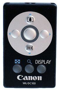

Mam stary PowerShot G3 a je k nemu IR dialkovy ovladac. Okrem spuste ma aj ovladanie zoomu a zobrazenia.
 Velikost:  12.46 kB
 Zobrazeno:  212 krát

USB bude snad aj na pripojenie k PC na stahovanie fotiek? Ci sa da cez to aj ovladat z PC, to je otazne. Lumix je dost siroky pojem.

DMC-FX01 nepodporuje asi ziadne dialkove ovladanie - ani cez USB.
Inak na stative staci nastavit casovac, ten ma snad kazdy fotak.
