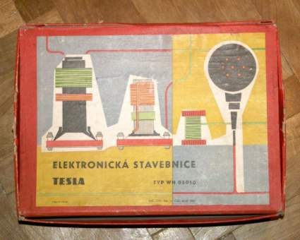

Zdravím,
chtěl bych se zeptat zda někdo nepamatujete stavebnici s elektronkou kterou se zde pokusím popsat. Asi před 40lety jsem jí jako chlapec dostal nekompletní od jednoho radioamatéra a od té doby jsem se s ní už nikdy nesetkal. Domnívám se že byla ruská. Co mi utkvělo v paměti: plastová zelená základní deska s rastrem otvorů pro upevnění jednotlivých dílů. Jednotlivé součástky na destičkách s kolíky k zasazení do základní desky, propojení mezi sebou se provádělo pomocí jednotlivých vodičů takovým systémem samosvorných kontaktů. Stavebnice obsahovala sadu samostatných součástek, vysokoohmové sluchátko, ležatý ladicí kondenzátor a elektronku v patici (bohužel už nevím jakou). A k tomu spousta schémat pro stavbu jednoduchých přijímačů. Co mi utkvělo v paměti byla sestava anodové baterie - což byl držák na deset sériově propojených plochých 4,5V baterií + čtyři buřty (asi pro žhavení). Znáte to někdo, popříp. nějaké fotky, odkazy?

Tak ta stavebnice byla z tesláckých součástek, elektronka v ní byla 1F33, knoflíkový potenciometr 1M/N (typ si nevzpomenu, ale byl týž, jaké se dávaly do magnetofonů Tesla řady B4, Uran a Pluto).
Na název stavebnice si nevzpomenu, ale šla z toho postavit krystalka se sériovým či paralelním rezonančním obvodem, k ní nf zesilovač na sluchátko (pardon - to bylo sovětské, Oktava o impedanci 2k2). A taky krystalka s vf předzesilovačem, audion a zpětnovazební audion.
A hrálo to velmi slušně.
Vyučil jsem se na tom základy přijímací techniky, pak ještě pár dalších, až z té stavebnice nezbylo vůbec nic.

Tak to bylo a byla to jedna z prvních věcí co mne přivedla k elektronice (tedy když přejdu seznámení s probíjející pračkou v 6ti letech). A také si tam pamatuji ty hnědé teslácké MP svitky - takže to bylo české. To sovětské sluchátko mám dodnes někde v šuplíku včetně toho náhlavního péra. Syn s ním za své doby stavěl své první krystalky, ale jak už to bývá u téhle generace - skončil u počítačů. Což je odvětví které mi moc netáhne…

Předpokládám, že to byla stavebnice na obrázku. Ve své době musela být velmi populární, s různými moduly jsem se náhodně setkal už několikrát.

Ano, to je přesně ona. Škoda jen že se nedá přečíst ten typ (WN nebo WK něco?). Zajímalo by mne zda to má ještě někdo celé a funkční a je divné že se autor článku na http://elektrotechnickestavebnice.xf.cz/historie.htm o ní vůbec nezmínil. Musela to být jedna z prvních elektrostavebnic u nás.

Podíval jsem se na fotku v původní velikosti a je to typ WN05010, stála 170,- Kčs.

Absence této stavebnice v seznamu je zřejmě způsobená tím, že nebyla schválená pro školní výuku, ale prodávala se volně v obchodech.
A první nebyla ani zdaleka: už v katalogu Merkurů z roku 1933 byla varianta Merkur Elektrus (také k běžnému prodeji), a nejspíše ani ta nebyla první. Několik výrobců totiž i u nás nabízelo různé stavebnice krystalek a jedno či dvoulampovek už ve dvacátých letech dvacátého století.
