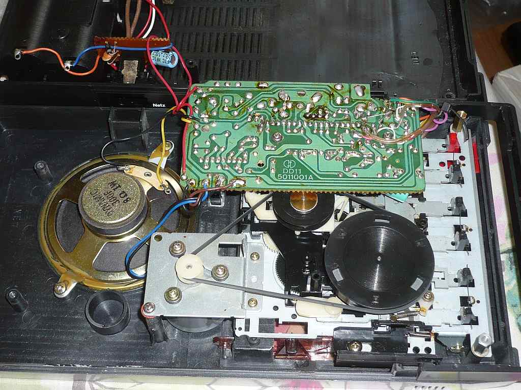

Kde sa dá kúpiť plastové ozubené kolečko? Parametre:
priemer aj so zubami 5 mm,
14 zubov (modulus 1.0 je asi zle, možno má byť 0.3),
priemer diery aby išlo naraziť na 2 mm osku (môže byť aj menšia, vŕtačku mám),
materiál taký ten biely plast.
Výšku teraz neviem, zabudol som odmerať, ale asi 4 až 5 mm.
Čo som hľadal, tak všade som nachádzal iba tie 5 mm čo majú 8 zubov (mod. 0.5).
Prichytené vrchnáky na PET fľašiach ma štvú, tak fľaše odovzdávam zásadne bez nich. (Mysleli to dobre ale dopadlo to ako vždy.)

Sa neposerte. Very Happy Je to ELTA 5000A. Funguje, ale to kolečko je puknuté tak to robí rámus.

Někde je nějaká chyba. Jestli má kolečko vnější průměr 5mm a 14 zubů tak to vychází na modul 0,3125. Jestli je to skutečně modulové stoupání, tak by mělo být 0,3 a průměr by měl být 4,8mm. Ještě by to mohlo být v palcích, pak by to bylo při 80 DP vycházelo na 5,08mm.
Jestli to má mít modul 1 tak při počtu 14 zubů bude vnější průměr 16mm. A to už je úplný nesmysl. Rolling Eyes

S tým modulom neviem či je dobrý, mám to z inej ponuky na ebay, kde bolo 5mm kolečko so 14 zubami ale kovové. Možno niekto niečo poplietol.
edit: zasa budem pol dňa hľadať na ali a ebay, tentokrát s mod 0.3... achjo

Zopár starých mechaník mám, tak daj foto, rozmery a pozrieme ....

PříspěvekZaslal: po září 13 2021, 9:21    Předmět: Citovat
Odfotiť kolečko alebo celú mechaniku? To mám znova otvárať? Sakra že ja som ho zabudol odfotiť. Dostať sa k nemu znamená rozobrať polovicu mechaniky, a potom ju zasa zložiť, lebo inak sa to zle skladuje a zabúda sa ako to bolo poskladané.

Celú mechaniku aj kolečko samostatne, rozoberať som nekázal Laughing Laughing , len nafotiť ....

Odfotiť kolečko=rozobrať mechaniku. Ono je potvora dosť ukryté vo vnútri, nieje ho vidieť. Mechaniku odfotím, ale kolečko tam vidieť nebude, iba ak šípku kde sa skrýva.

To kolečko je nasunuté na oske motora?

Nieje. To spomínané koliesko je narazené na oske, ktorá má na druhom konci koliesko ktoré vyčnieva z pod elektroniky, to čo má mosadzný vrch v strede. Treba dať dolu dosku elektroniky, potom dať dolu celú mechaniku, z druhej strany odistiť (a ide to ťažko) tónovú ihlu so zotrvačníkom a vybrať von, potom dvoma skrutkami odistiť ten veľký čierny+biely plast v strede na ktorom držia kolieska. Až potom sa dá k nemu dostať.
