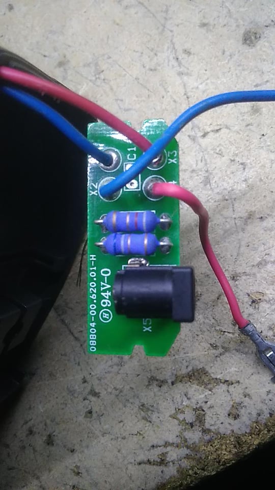

PříspěvekZaslal: po září 13 2021, 17:57    Předmět: Tajemný rezistor Citovat
Zajímavě situovaný rezistor v nabíjecím obvodu plotových nůžek.
odpor důležitý
 Velikost:  56.09 kB
 Zobrazeno:  814 krát

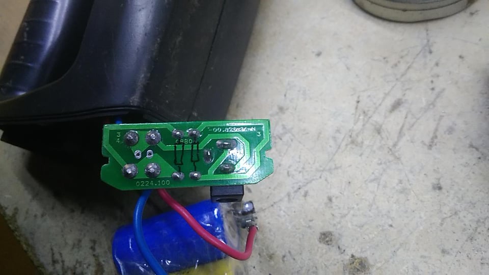

PříspěvekZaslal: po září 13 2021, 18:16    Předmět: Citovat
A ještě má každej i jinou hodnotu Smile
odpůrky
 Velikost:  76.57 kB
 Zobrazeno:  327 krát

PříspěvekZaslal: po září 13 2021, 18:26    Předmět: Citovat
Mozno zmenili typ napajacieho adaptera, tak upravili zapojenie. Akurat zabudli informovat vyrobu, nech uz odpory neosadzuju...

Příspěvky: 8041
PříspěvekZaslal: po září 13 2021, 19:51    Předmět: Citovat
Podobně byly osazený součástky v ruských rádiích. Jenž tam když jsi ji odstranil, přestalo to fungovat Shocked
Příspěvky: 32499
PříspěvekZaslal: po září 13 2021, 20:17    Předmět: Citovat
Jestli mě bulvy neklamou, tak ten odpor na prvním obrázku víc napravo je zkratovanej cestičkou vedenou kolem dokola ...

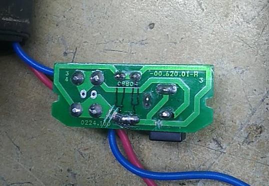

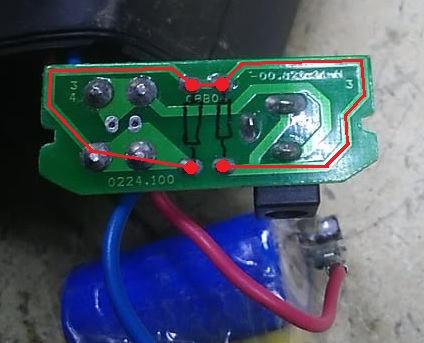

PříspěvekZaslal: st září 15 2021, 18:23    Předmět: Citovat
Zapojení těch rezistorů je opravdu k Ignorant. Vidím tam 2 rezistory zkratované cestou na DPS. To má být zase co?

PříspěvekZaslal: st září 15 2021, 19:02    Předmět: Citovat
Tak abychom to nějak ukončili...
polidsteno
 Velikost:  43.67 kB
 Zobrazeno:  291 krát

PříspěvekZaslal: pá říjen 15 2021, 12:27    Předmět: Citovat
Někde se psalo,že podobný zapojení se používalo k odstranění zemních smyček tam,kde se nedá zemnit do jednoho bodu(jednou stranou smyčky teče proud přímo a z druhý strany odporem,takže to netvoří úplnou smyčku).Naživo to vidim prvně,navíc v nabíječi světla mi to přijde zbytečný.
