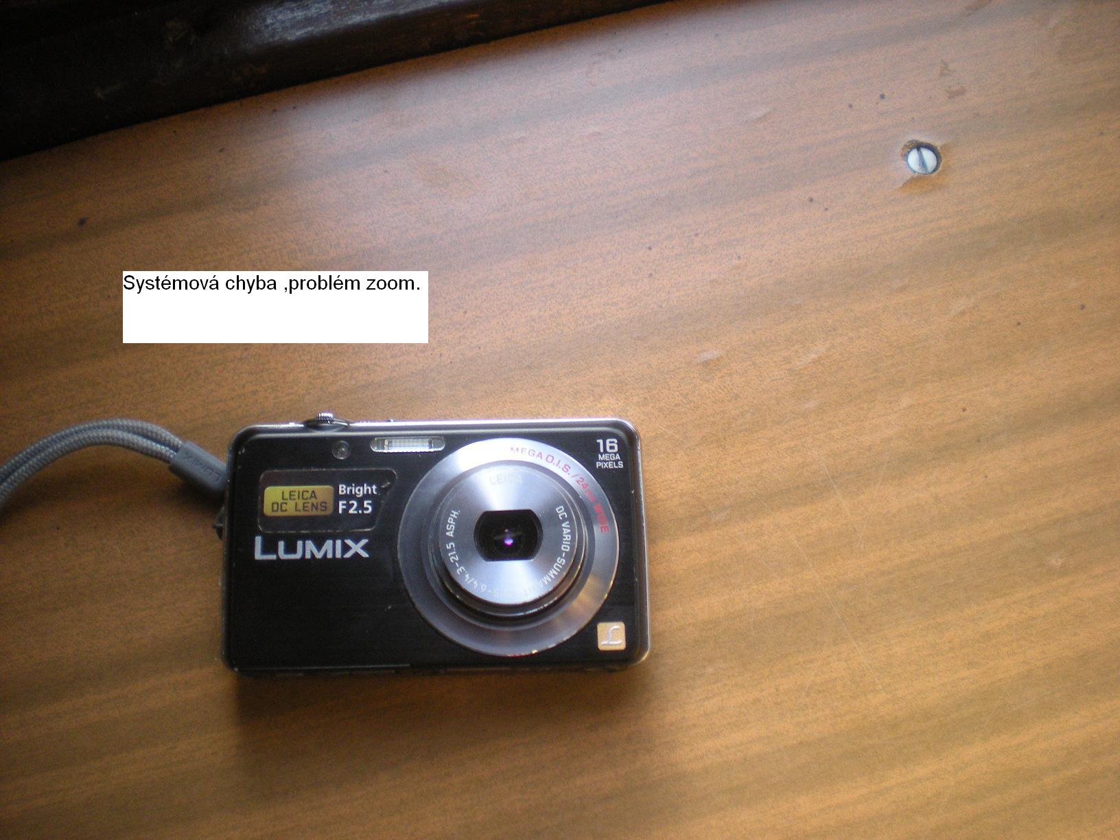

Digifoťík Lumix ,Panasonic DMC-FS45,zaseknutý objektív.
tiktak1953
Založen: Oct 11, 2010
Příspěvky: 3638
Bydliště: SK
PříspěvekZaslal: po říjen 18 2021, 8:31    Předmět: Digifoťík Lumix ,Panasonic DMC-FS45,zaseknutý objektív. Citovat
Chodi hore dole ale uplne sa nestiahne.Ani slabucke potlacenie nepo!Ta systemova chyba moze byt aj mechanicka,alebo software.Teraz na poste pri foteni balika ,mi spadol na balik tento fotak.Potreboval som ho odfotit, nakolko tam bol NTB Acer a aby som mal doklad o jeho nadobudnuti.Nevedel by to neikt pozriet ,co s tym robi.Ja som tiez robil podobny fotak,bol tam ohnuty zub na mechanike vysuvania objektivu.Treba vediet ktory srob co drzi,inac sa to moze pos.at.Silou sa to nemoze tlacit spat aby obj.zapadol.Spina tam neni,zeby to roblia.Ja ani cas nato nema.Neake video na opr.by ste nenasli?dik Nemate take nieco a nepotrebujete,lebo mate lepčie?Surne potrebujem fotit,ten co mam s rozitym displaiom ,sa zle foti aj eletrika .
 Velikost:  233.72 kB
 Zobrazeno:  224 krát

Rozborky hledej na youtube, označení typu a anglické disassembly za to.

Jestli ti ten foťák jak píšeš upadl a navíc spadl na objektiv, tak se jedná o mechanickou závadu.
Cena servisu v porovnání s hodnotou foťáku bude mimo realitu.
Takže nezbývá nic než šikovný bastlíř a nebo "hodinár" podle návodu na youtube, není moc co ztratit. Pak už jedině jiný foťák.

- na Aukro lze koupit použité digi. foťáky za zajímavé ceny.
- Lumix LZ5 nevyjížděl a nezajížděl objektiv, pomohlo rozebrat a potřít mechanismus výsuvých kroužků zevnitř. Hadřík lehce s olejem na jemnou mechaniku (bez pryskyřic a kyselin). Od té doby jede jako nový.
Příspěvky: 4650
PříspěvekZaslal: po říjen 18 2021, 16:48    Předmět: Citovat
Mám Lumix DMC-TZ8 a raz som ho kvôli smietku v objektíve asi pol dňa rozoberal, len kým som sa dostal pod nejaký plošák. Na objektíve bolo potrebné čosi odspájkovať, ale aj tak som sa v podstate nikam nedostal. Tak som ho radšej poskladal napäť. Je to robota na celý deň. A nie hocjaký deň, ale veľmi pohodový, kľudný, ničím nerušený deň. Škoda taký deň míňať na nejaký nefunkčný spotrebný tovar. A ešte pri tom hrozí úraz vysokým napätím. Rolling Eyes

Ano je to zlozite,na pol dna,den ked nevies presny postup zozborky,kde co drzi,na kope je toho viacej.Ked vykrutis nespravnu skrutu rozpadne sa co si nechel,atd.Na jednom starsom digifotaku som viviedol vonka kable na baterku.
Toto nikto nevie ako dostanem obr.z toho fotaka?Ten pad bol len asi 40cm,objektiv bol vonku ,preto sa zasekol v niecom ako zdeformovany plastovy zub.

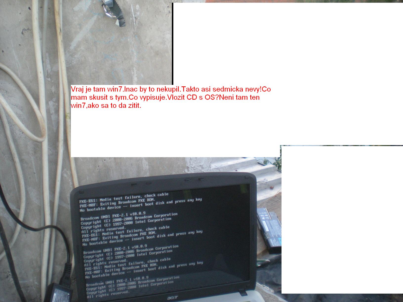

Zeby cierny homor toto co som kupil? Je to Acer Aspire 5315. Ved sme narod prajny ,hrdy ako v tej pesnicky co som dal vcera na EB.
Ten NTB prisiel,ale ....Obr.dam za chvilu,lebo neviem ,co mi to za 50€ predali. Moze to byt ,ze tam neni HDD? Takto to vtedy vapada, ked tam neni HDD.Idem kuknut.

Spekuloval som z fotakom hodinu.Robil kadeco.Nasiel som problem,treba iba rozobrat ten vysuvaci objektiv,neviem ale ako na to zatial,poradite ako na to.postup?Ja uz zase mam toho dost,odchadzam....

stáhni si servisní manuál

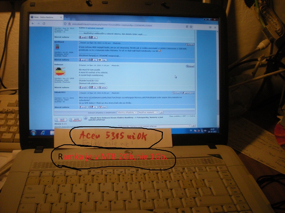

V tom noťasu HDD nejspíš bude, jen je asi smazanej. Nevím jak si sedmy porozumí s 1,6GHz Celeronem a 1GB RAM, prodávalo se to s Linuxem nebo Vistama. To už se dají najít lepší notebooky i na SD Smile

Mne neva aj polamane panty,huci Fan,hreje sa,nefunguje klavesy,atd.Potrebujem este aspon dva.nemate na vyhodenie?
Uz je NTB dobry!! Mam uz dva Acery.Dam obr.za chvilu.

Notebook: v prvom rade pozrieť v BIOSe či tam vôbec je harddisk, v druhom rade pozrieť či je nastavené bootovanie z neho.
Foťák-objektív: Skúsil by som omotať objektív gumou aby sa nešmýkal a povytiahnuť ho von, skrátka opačný proces aký nastal pri páde na objektív. U Samsungu mi toto pomohlo. Navyše aby sa dal objektív rozobrať, musí byť vo východzej polohe, čo tento nieje, takže rozobrať by zrejme nešiel.
Foťák-fotky: Ak sú na karte, tak vybrať kartu a prečítať ich čítačkou v PC. Ak tam karta nebola a fotilo sa priamo do pamäte fotoaparátu, to môže byť problém. Zvyčajne sa nastaví režim prehliadania, pripojí sa foták k PC dátovým káblom a po zapnutí sa foták hlási ako pamäťové zariadenie. Pokiaľ ale má objektív v nejakej zlej polohe, môže zastaviť na nejakej chybe a do režimu dát sa nedostane. A vôbec, ako zvyčajne dostávaš fotky z foťáku keď sa na toto pýtaš?

NTB je uz OK,tu je obr.Za 50e mi staci,je vyborny,neviem dokedy vydrzi ale.Ja potrebujem NTB iba aby mi otvorili stranky mailu,spravy zo stranky,neake Youtube jednoduche z politiky,pesnicky videa.PP ,po precitani ti odpoviem.
PP ved to pyta instalacne CD na spustenie new OS ak sa nemylim.
PP ziadnov silov nemozes tahat oblektiv!!!Znicis ho viac ako je.Su tam jemne malicke plastove kolieska!Tymi tahanim objektivom nepohnes,nepotocis,a bez pohnutia koliekov,sa objektyv nepohne.iba to znicis.Ja som nasiel chybu,ale potrebujem rozobrat objektiv,pozeral som manual co niekto sem dal, a tam je asi pristup iba po uplnom rozobarati fotaku.Viete neaky jednoduchsi sposob ako rozobat objektiv,lebo je tam cocka povykrutena o 90 stupnov a nedovoli objektivu sa zasunut do vnutra.poradte niekto kto opravuje taketo fotaky?????teraz ani nemam cas,PP poslem ti ho rozoberies ho?Asi rozbijem predne sklo,cocku napravim a bude.Fotit mozem uz aj mobilmi od myslim forbidena!!
PP netrep ze sa neda rozobrat,a naco mam flexky a tie priklepky,zo srandy nie?

Najradsej by som ten vrch odpilil dole a tu cocke narovnal a prilepil.Ku.a ako to ti ...tam prilepili, ked to pri slabom pade vypadlo.
Ludia ten obj neni nahodov iba plast a potiahnuty chromovanim?To by lachko lupienkovov pilkov dookola prepilil.Potom po ..... zlepil spolu.

Tak pokiaľ sa odtrhla a pootočila čočka a teraz zavadzia, tak to je iný prípad. V mojom prípade bola závada po páde na objektív, že to v objektíve vyskočilo z koľajničiek, takže to nešlo ani vpred, ani späť. Spätným povytiahnutím sa to do koľajničiek znova vrátilo. Bol to Samsung, prvý som pracne rozoberal a po zistení že to treba aj tak silou dostať do správnej polohy (do koľajničiek) lebo inak sa nedalo, tak druhý som opravil už bez rozoberania, stačilo iba silou povytiahnuť objektív naspäť ako má byť. Fungovali oba.
Tiež ma čaká na rozborku jeden Panasonic, asi hnevá uzávierka, ale ako že sa mi nechce, tak ešte nejaký ten čas, možno rok počká. Ono to chce veľa čistého miesta a hlavne kľud a rozvahy.
