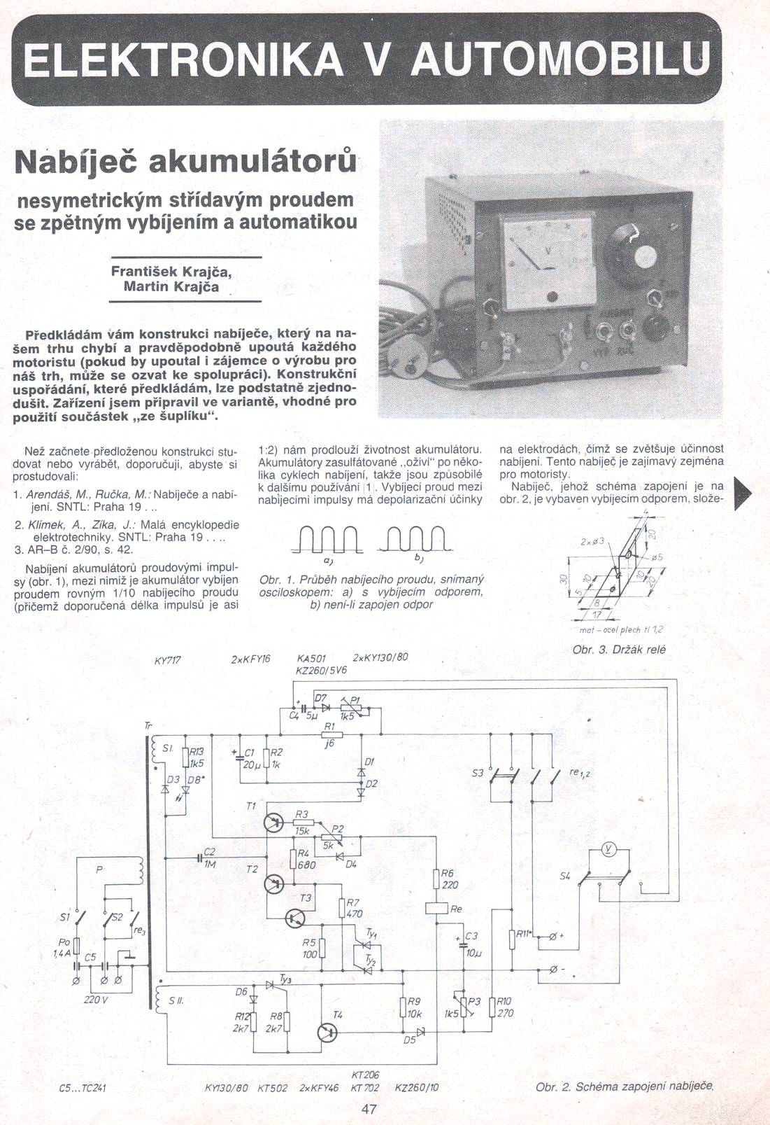

Prosím dokázal by mě někdo vysvětlit proč mě vystřelil kondík C3? Relé drnčí a nechce přitáhnout. Proměřil jsem polovodiče a nemůžu na to přijít. Odkaz na stažení: https://ulozto.cz/tamhle/wSO9sAL4Q00X#!ZGIyLwR2ZmAzATD4ZwEvMGVkLGMxZStjZSSDHRAKEl5sIzH4Aj==

Při sepnutí Ty3 je C3 přepólován.
