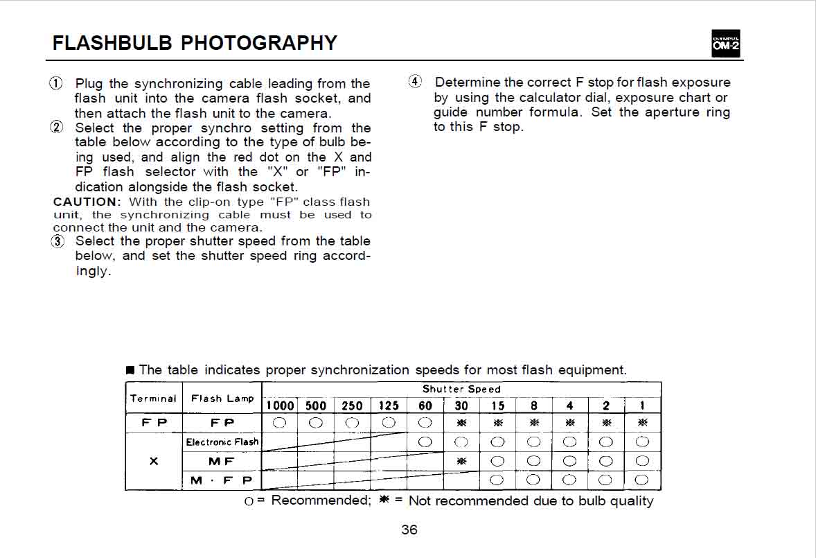

Je to poměrně pravěká záležitost, později (řekněme tak přelom 70. a 80. let) už se to nepoužívalo. Bylo nutno nastavit jiný synchronizační čas, než při elektronickém blesku; jak patrno níže z návodu pro fotoaparát Olympus OM-2 (1975 - 1984). Na tom fotoaparátu je přepínač synchronizace - buď X pro běžný blesk, nebo FP pro toto.
