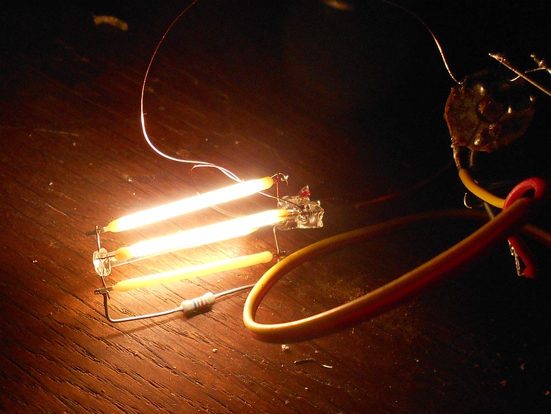

Nevím jestli se tomu dá říkat oprava, spíš se dají částečně rozsvítit. Kombinováním dostatečného množství i do původní svítivosti, pokud někdy přijde nouze takového druhu, že budeme ze tří čínských srágor matlat jednu funkční.
Čipové LED v patici E27 se dají opravit, nejsnazší je výměna vyschlého čínského elytu v "přímonapěťové", o něco větši piplačka je to u měničové.
Asijský elyt 10u/250 se hned po otevření prozradí klasickým vyšpulením čepičky.

Jedné čínské, která odešla při prvním zapnutí, jsem uflákl patici a baňku i s LED tyčinkami upevnil do patice od úsporky, opatřil kapacitním srážečem s ochranným rezistorem a pořádně vyfiltroval. Už to nevypadá tak hezky, ale už to funguje 4 roky, příkon to má 2 W a obstojně to nasvítí chodbu.
