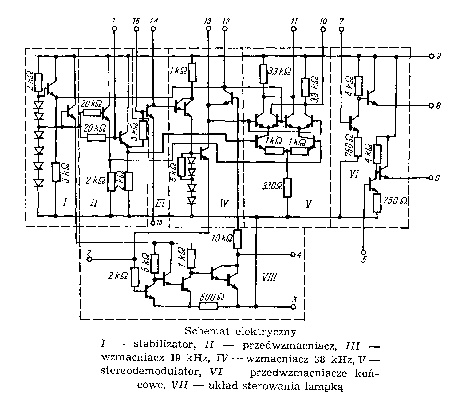

Když porovnám UL1611N s A290D, tak ten A290D je přesnější, má menší přeslechy. Je velmi vhodnou náhradou za jakýkoli jiný dekodér, zvlášť, když nemáš generátor měřicích signálů pro jeho naladění. Při příjmu stereofonně vysílající stanice mu jen trimrem najdeš dvě polohy, v nichž kontrolka zhasne, a pak nastavíš běžec mezi ně.

Příspěvky: 19657
PříspěvekZaslal: ne listopad 28 2021, 13:42    Předmět: Citovat
To je skutečně otázka: soudruhům z NDR se podařilo udělat ten dekodér A290D s větším rozsahem zachycení smyčky PLL (oscilátor může volnoběžně kmitat na kmitočtech v rozsahu 72 - 79,5 kHz, aby se zasynchronizoval). To je na jednu stranu výhoda, ale příliš velká odchylka volnoběžné frekvence od zasynchronizovaného stavu zhoršuje přeslechy mezi kanály. Potlačení pilotního signálu 19 kHz na výstupu má jen o 33 dB a pomocné nosné 38 kHz jen o 35 dB.
Motorola u MC1310P naproti tomu zaručuje rozsah zachycení jen 73,5 - 78,5 kHz (což asi bude pravda, po náhradě MC1310P dekodérem A290D se dal trimr ladění volnoběžné frekvence protočit na obě strany podstatně dál, než původně, aniž by dekodér vypadl z funkce). Nevím, jak to udělali, když vnitřní zapojení vypadá stejné, ale MC1310P má lepší potlačení pilotního signálu (o 34,5 dB) i pomocné nosné (o 45 dB).
Přímých náhrad je víc, například ULN3809, ULN2210, BA1310, SN76115N HA1156W a další, třeba i pinově nekompatibilní, ty kopie Motoroly dělal kdekdo.
Ty rozdíly ale může úplně smazat (samozřejmě zhoršením vlastností) nevhodný mezifrekvenční zesilovač celkem bez ohledu na použitý typ detektoru, například příliš zvlněným průběhem skupinového zpoždění nebo nedostatečnou šířkou pásma. Ale to platí pro každý stereodekodér.
