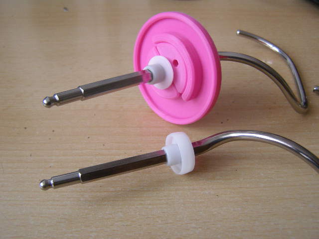

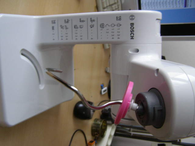

Čas od času pečeme kváskový chleba a k tomu používáme robot na hnětení těsta.
Chlebové těsto leze nahoru po háku a je nutné ho neustále strhávat dolů. Použil jsem princip,který jsem viděl u jiných robotů a vytisknul samosvornou flančnu, která tomu bude bránit. Funguje to. Je třeba pouze mašlovačkou vlhčit vloženou přírubu občas vodou. 3D model vytvořil můj syn, na mě je to přílišná liga. Jako 3D začátečník, pokusník jsem to vytisknout už dokázal. Pozor jde to nasunout na hák pouze v jedné poloze. Pak zajistit „klínkem“
Na fotkách je o který robot se jedná. Soubory xxx.stl pro tisk nejdou takto přiložit, tak jedině SZ, pošlu je.
Případně sdělte svoje zkušenosti nebo úpravy, je to prototyp pouze několikrát testovaný.
Protože není těsto jako těsto.

Používám tam nasunuté kolečko, cca 1mm silné, velikosti asi dvacetikoruny a stačí.

Také mě to postihlo. Rád bych věděl co za ingenýra ten hák vymyslel. Vyřešil jsem to podobně, kolečko o Ø5cm ze 6mm silné plastové desky (zbytek z pláště zahradního bazénu), uprostřed vyvrtaná díra 6mm je akorát narazit na část háku pod původní plastový kroužek a vyřešeno...

Před chvílí jsem to dotiskal. Jde to nasadit na těsno, asi nebude potřeba ten šroubek na který je to připravené.
Konstruktér si na tom dal záležet. Tleskáme
Ještě jednou děkuji.

tak máti má fakt MUM4880/05, takže by jí ten tvůj udělátor bodnul.
Můžeš sem dát ten soubor, nebo mi jej poslat do mailu?
Nechal bych si to v práci vytisknout.
