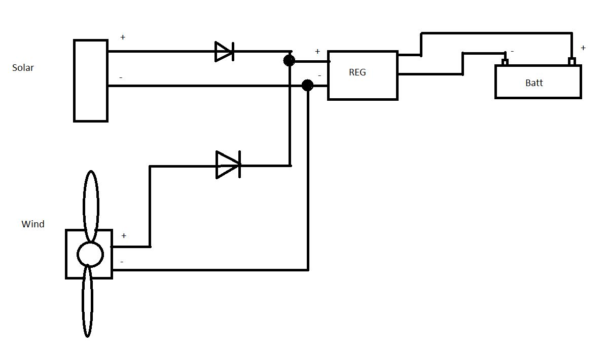

Zdavím fórum a měl bych na Vás tento dotaz:
Příbuzněmu na chatě jsem instaloval před 2 lety solární panel 12V/20W a použil jsem regulátor napětí z Číny, dodnes bez problémů.
Protože je to v oblasti, kde celkem pořád fouká (Vysočina), chtěl by zkusit i větrnou turbinu.
A teď bych potřeboval poradit. Dokoupit další regulátor napětí nebo existuje i dvouvstupový regulátor? Záložní akumulátor chceme ponechat pouze ten stávající.

základní předpoklad aby oba zdroje, jak solar, tak turbina dávaly zhruba stejně.
potom by mohly fungovat jako automatický přepínač jen dvě dostatečně dimenzované diody.
zapojení nějak podobně jako je na obrázku . . .

Díky za dobrý nápad, napětí i výkony obou zdrojů co do maximálních hodnot by měly být srovnatelné, regulátor je dostatečně dimenzovaný, konkrérní rozdíly v příkonech běnem dne se budou lišit, ale do max. 20W, takže by to nemuselo ničemu vadit.
Díky za tip, dám vědět, jak jsme dopadli.

No netreba zabudnut na "stastny den" ked bude slnecno aj veterno sucasne, aby ti regulator zvladol uregulovat sucet oboch vykonov.

Regulátory mají limit jen v maximálním přípustném napětí na vstupu, takže problém s větrným slunečným dnem já nevidím.

PříspěvekZaslal: pá leden 14 2022, 9:01    Předmět: Citovat
To je jak na ksichtoknize- sice o tom vím kulový, ale stejně něco napíšu.
Co je to za regulátor? Pokud je to MPPT, tak na vítr použít nejde. Větrná turbína vyžaduje jiný způsob zatěžování.
Pokud je to PWM, tak by to teoreticky šlo, ale je potřeba nepřekročit maximální proud (solar+vítr).
Ale hlavně - turbína, která něco opravdu vyrobí, stojí nesmysl a v ČR je jen velmi málo lokalit, kde opravdu fouká. Obvyklé doporučení je instalovat měření větru a po roce ten záznam prohnat výpočtem. Na 99% ti vyjde, že efektivnější je přidat jeden FV panel.

Můžeš mi prosím ukázat ten solární regulátor, který nemá omezení proudu na vstupu?

Proud na vstupu si regulátor omezuje sám. Když bude svítit slunce a foukat vítr, bude tak na vstupu U-jmenovité o "tvrdosti" X Amper, regulátor bude stejně odebírat jen do výše I-max, na který je dimenzován. Žádný fyzikální ani sociální zákon o tom, že musíš využít veškerý výkon, který je v danou chvíli k dispozici, pokud vím, není. Předpokládám, že větrník chce doplnit především pro vykrytí "děr" v oblačném období, kdyby měl problém s nedostatkem okamžitého výkonu, šel by cestou navýšení solárních článků než o kombinaci s větrníkem, krom toho píše "regulátor je dostatečně dimezovaný"...

Ehm, to je pravda tak z půlky. Každý regulátor má specifikovaný maximální zkratový proud připojených panelů.Takový příklad: https://eshop.neosolar.cz/data/images_content/1205/6485-O-datasheet-smartsolar-charge-controller-mppt-75-10-75-15-100-15-100-20-100-20-48v-en.pdf
kód:
Max. PV short circuit current 2) 13A
2) A PV array with a higher short circuit current may damage the controller.
Je to logické. Uvnitř je regulační smyčka, která má nějakou rychlost. Tedy regulátor sice umí omezit proud, ale potřebuje na to nějaký čas. A do té doby nesmí shořet.

A to jen v případě, že se jedná o MPPT regulátor.
PWM je prostě jen pulzní regulace. Pokud prvkem, který to spíná proteče větší proud, než je jeho limit, tak prostě schoří.
Co vím, tak lidi kteří větrníky zkoušeli, tak se jim to stejně moc nevyplatilo. Ono se zdá, že fouká, ale být to tak nemusí. Obyčejné čínské věrníky začínají něco dávat až nad 3m/s.
Než bych se do toho pustil, tak bych začal měřením větru.
