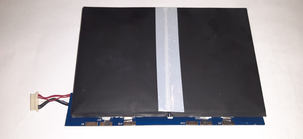

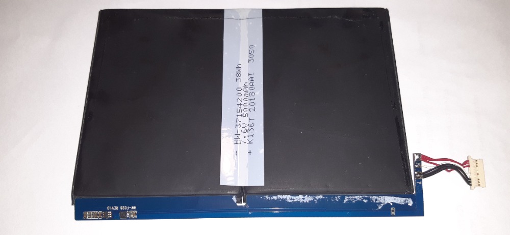

Tak jsem odlepil..... ano ze 7pinů je vlastně jen 3 ....
Teoreticky vzato by se na tu desku daly dát 2 jiné aku... ne?
seriově to je

Čo za súčiastky sú na druhej fotke vľavo dole?
Radimosso
Založen: Mar 15, 2007
Příspěvky: 737
Bydliště: Č.Těšín
PříspěvekZaslal: út leden 25 2022, 18:39    Předmět: Citovat
No to jsem si nenapsal... Ale při zvětšení fotky u toho malého švába s dirkou a 6ti nohama nepřečtu nic a ten větší vpravo bych řekl že 3S11N (nebo 3S14N) a 1721

Problém bude asi i tloušťka ... ta origo má odhadem do 4mm
ty univerzály mají 6 a více..... z druhé strany by mi nevadilo, mít tam i poloviční kapacitu, moc to přenosně nepoužívám...
Akorát by ji asi nabíjel moc velkým proudem ???

Příspěvky: 4925
PříspěvekZaslal: čt prosinec 29 2022, 14:15    Předmět: Citovat
Nenašiel by sa servisný manuál alebo schéma pre Umax VisionBook_13Wa ?
Postihol ma rovnaký problém a zaujíma ma, či by ten Umax vedel, hoc s úpravami, fungovať na polovicu batérie. Nafuknutý je toťiž len jeden z dvoch článkov, ten bližšie k horúcemu procesoru.
Příspěvky: 4925
PříspěvekZaslal: pá duben 07 2023, 22:25    Předmět: Citovat

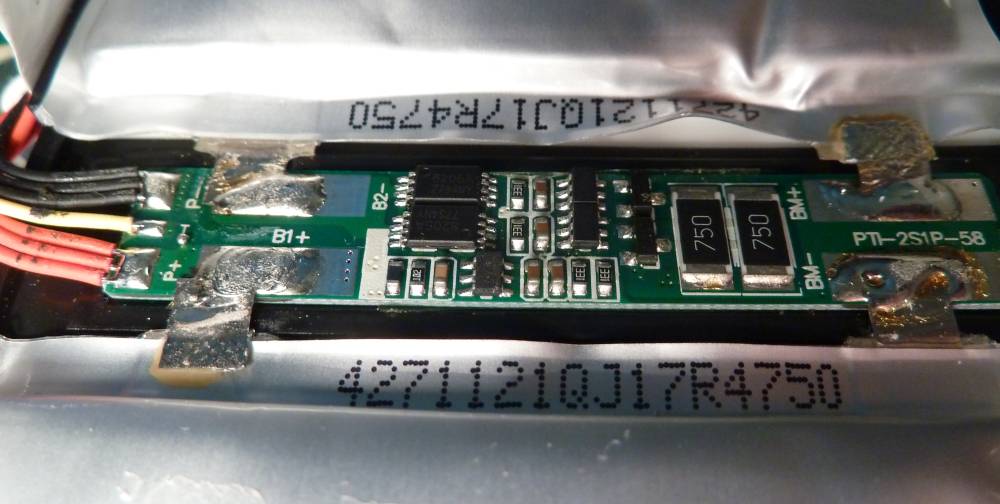

Tak už to ide.
BMS má dva veľké čipy s dvojriadkovým kódom
8205A
7734NY
, dva menšie čipy s kódom 13CG1,
dva tranzistory s kódom 7002
a jeden čip s nečitateľným označením.
Žltý vodič nie je stred batérie, ale asi nejaká komunikácia.
