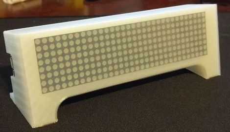

Ahoj bastlíři, hledám někoho ochotného kdo by mi vytiskl krabičku. Jedná se o krabičku k hodinám s displejem metrix 8x32. Mnoho těchto hodin je k vidění na Youtube. Já jsem si stáhnul soubory pro tisk z tohoto projektu https://www.youtube.com/watch?v=VDfjap1s_JY . Je to ta zaoblená krabička. Chtěl bych dva kusy. Posílal jsem požadavek do jedné firmy a nacenili mi jednu krabičku na 420,-kč což je pro mě nepřiměřená cena. Byl bych moc rád kdyby se našel někdo kdo mi pomůže. Prošel jsem mnoho webů, ale žádná hotová krabička se mi k tomu nehodí. Předem díky. Mějte hezký den.

Vzhledem k tomu, že tisk větších objektů trvá hodiny, tak mi ta cena přijde celkem v pohodě.

Tady vychází tisk jedné krabičky přibližně na 11 hodin. To jen pro představu časové náročnosti. Materiáu je cca 10dkg, což je u PLA asi 50,-Kč.
SStavěl jsem podobné s jednodušší krabičkou a i tak to trvalo přes 7 hodin.

Lidi, děkuji za vaše reakce. Jak ukazuje "hafca" na fotce, nějak tak by měla krabička vypadat. Jak jsem psal, mám staženy sobory .stl na krabičku z odkazu na Youtube, ale klidně mi stačí to co je na fotce (hafca). Moje hodiny se skládají z maticového displeje, arduino Nano a DS3231. Tohle by se do krabičky mělo vejít. Přes displej bych potom dal kouřové plexisklo.
hafca, ty by jsi byl ochotný krabičku vytisknout? Mohli bychom se domluvit přes SZ.

Ta krabička nemá vepředu žádné plexi. Je tam tenká vrstva filamentu. Ten displej to v pohodě prosvítí.
Na tisk teď nemám čas, jedu velký projekt, kde jsou tisky i přes 24 hodin.

Nebylo by jednodušší sem dát přímo .stl, než nějakou stránku, na které se to blbě hledá?
Pro zajímavost jsem to hodil do slicru.
Tisk těla hodin s vrstvou 0,25mm je 6,5 hodiny. Aby to ale trochu vypadalo, tak při vrstvě 0,1mm je tisk 15,5 hodin.
Zadní čelo při vrstvě 0,25 se tiskne necelé dvě hodiny. Časy jsou +-, záleží na nastavení rychlostí tiskárny, ale o moc se nebudou lišit.

Na jlcpcb.com ti vytisknou ten velky dil za cca $9 pomoci SLA.
Ale oni to tisknou presne tak, jak je udelany model, tedy plne a ten model neni na tohle moc dobre udelany. Pokud bys nakreslil model s dutinami a ne plnymi stenami, cena by byla zlomkova. Napriklad za plnou kostku 10x10cm chteji $90, pokud posles dutou kostku se silou steny 1mm je cena $5. Oni proste jen vytisknou co jim posles. A je to SLA, takze dutiny nesmi byt uzavrene.
