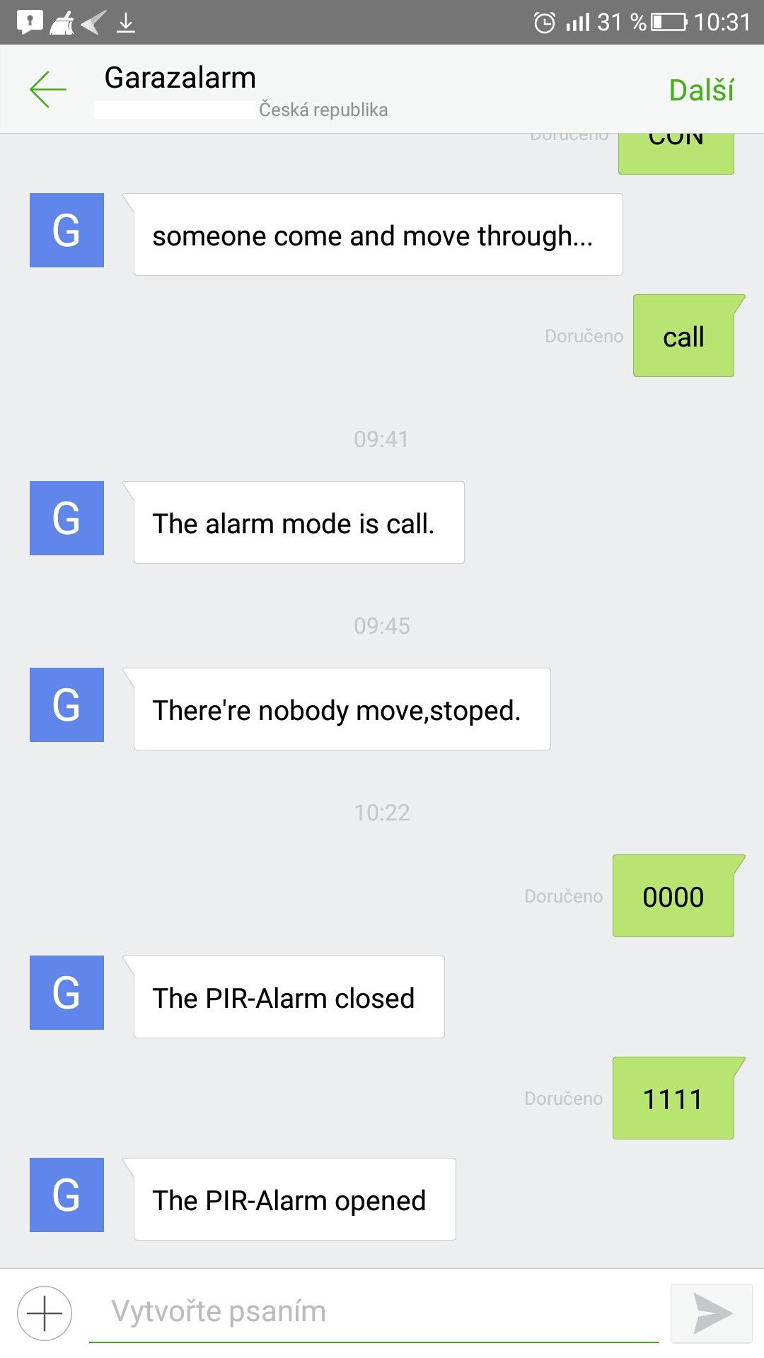

Zdravím, Alarm byl nastaven na prozvánění při detekování pohybu (příkaz "call" nebo "CON" už si nejsem jist)
Vše fungovalo, dokud na alarm nebyl omylem zaslán příkaz "1111" 2x za sebou.
Od toho okamžiku zasílá potvrzovací SMS namísto prozvánění.
Zařízení bylo vypnuto a zapnuto, opětovně nastavováno pomocí příkazů "call" a "sms", "CON" a "COFF", nic. Tovární nastavení, opětovný bound s telefoním číslem, nic.
Nemá s podobným problémem někdo zkušenosti?
Na internetu kolují spekulace, že operátoři zasahují do nastavení zařízení, kvůli nízké rentabilitě takto používaných SIM. Má někdo potvrzeno, případně jak to obejít?
V přiloženém Scrnshotu jsou vidět pokusy o přenastavení zařízení na prozvánění.
