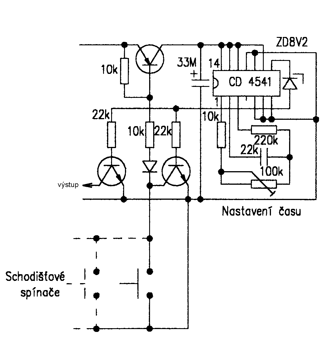

Já jsem měl zapínání 4541 v konstrukci v schodišťového časovače řešené takto a žádný problém s tím nikdy nebyl i když dráty vedly celým barákem.

ahoj, ono to je to vlastně podobné té tvojí konstrukci jen je tam přidaná ta 555 pro vypnutí a zapnutí. ono to vlastně chodí dobře ale jen chci docílit aby sem nemusel při zapnutí mačkat tlačítko 2x když ta 4541 dočasuje.

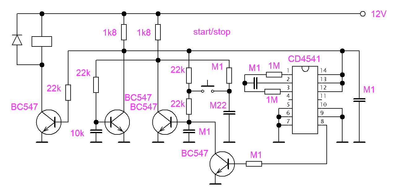

A jak přesně potřebuješ aby to fungovalo? Potřebuješ jedním tlačítkem to zapnout a kdykoli v průběhu načítání to zase tím samým tlačítkem zase vypnout před dočtením časovače, nebo jenom to vždy po dokončení časování znovu startovat, nebo v průběhu načítání resetovat čas na výchozí hodnotu, musí to být jedno tlačítko? atd....těch možností je celá řada. Jinak si myslím že to máš zbytečně překomplikované.

Toto je odzkoušené zapojení. Při připojení napájení se nic neděje, po stlačení tlačítka sepne relé a je odpočítavaný čas. Po dovršení času se vypne relé a obvod opět přejde do vypnutého stavu. Ten je nyní připraven pro nový start. Pokud je obvod v sepnutém stavu a je odpočítavaný čas sepnutí relé, lze kdykoli v tomto čase opětovným stlačením tlačítka okamžitě ukončit časování a vypnutí relé. Po opětovném stlačení tlačítka zase začíná nové odpočítávání času sepnutí relé.
