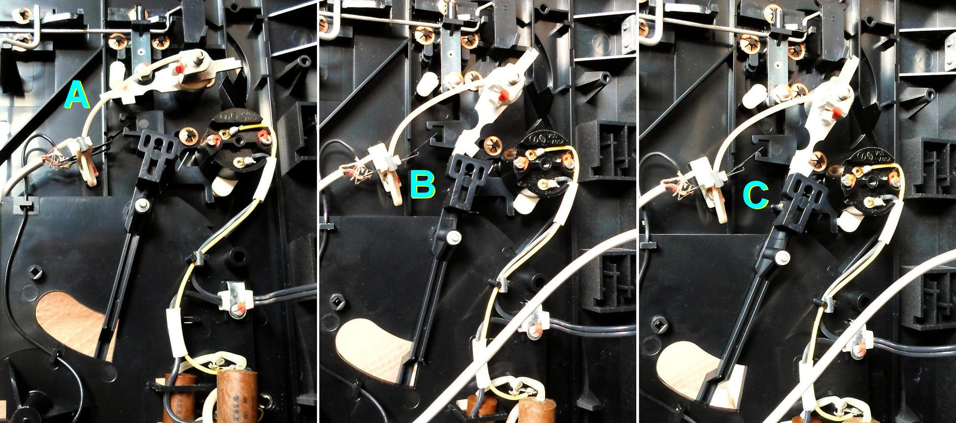

Petr98_2010 napsal(a):
Zkouším to jen se subtalířem...
A to je právě ta chyba, koncové vypnutí počítá se setrvačností roztočeného talíře. Bez něho neproběhne vypnutí tak jak má, samotný subtalíř nedokoná celý vypínací cyklus.
Příspěvky: 19927
PříspěvekZaslal: po květen 02 2022, 9:46    Předmět: Citovat
Především zkontroluj polohy toho plechového otočného segmentu na dvislé ose raménka (šasi musí být přitom ve vodorovné poloze):
A: v klidu po vrácení raménka na stojánek musí být v poloze A u toho bílého excentru, kterým se nastavuje výchozí úhel pohybu segmentu
B: během přehrávání záznamu se může pootočit až k plastové vybavovací páce
C: když je hrot ve výběhové drážce s velkým stoupáním, musí odtlačit vybavovací páku do záběru s čepem na subtalíři.
Pak už setrvačností talíře dojde k zachycení páky a vypnutí. Páka se pak musí vrátit do výchozí polohy a vracením raménka na stojánek se musí vrátit i hliníkový segment do polohy A.
 Velikost:  272.51 kB
 Zobrazeno:  121 krát
Naposledy upravil Hill dne po květen 02 2022, 11:29, celkově upraveno 2 krát.

Ty filcové kroužky vypadají jako že je skutečně někdo namazal.Mám náhradní ale musím si vypilovat klíč na ten šroubek.V OBI není.Ta poznámka o nutnosti používat při hledání chyby i plechový talíř zní rozumně. A konečně je tam nesprávné perko které vrací tu páku do výchozí polohy. Mimo ten problém bych rád věděl jaký nástroj se používá na manipulaci s pružnými podložkami či spíše pojistkami které jistí součástky na čepech.Byl jsem zámečník ale tento vynález vidím poprvé až v gramofonu.

Byl tam jen jeden filcový kroužek a ta plechová páka je tam volně.
Příspěvky: 19927
PříspěvekZaslal: po květen 02 2022, 21:47    Předmět: Citovat
Žádnou z těch pojistných podložek vyndávat nemusíš (jinak se dají podebrat tenkým širším šroubováčkem, ale tam, kam se potřebuješ dostat, žádná není). Plastová zajišťovací podložka má Teslácké označení 8AA 255 010 a plechová 8AA 063 008, ale to najdeš i v manuálu. Když je vyloupneš, dají se obvykle porovnat a použít znovu, ale když to uděláš podruhé, už některá nevydrží. Ale zkus se na ně poptat v nejbližší prodejně spojovacího materiálu, například Arkov, určitě tam najdeš něco, čím se dají nahradit.
Potřebuješ jen odpájet kablík od zkratovacích kontaktů a povolit ten zajišťovací šroubek dorazového segmentu, abys tu filcovou podložku mohl vyndat a vyměnit (nebo aspoň vyprat v odmašťovadle, třeba perchloru). No pak ještě po kompletaci tu polohu dorazového segmentu správně seřídit.

po opakovaném odmaštění filcového kroužku se talíř (ten plechový byl nasazen) rozbíhá ve správném směru.Díky moc všem ,kdo mi pomáhali.

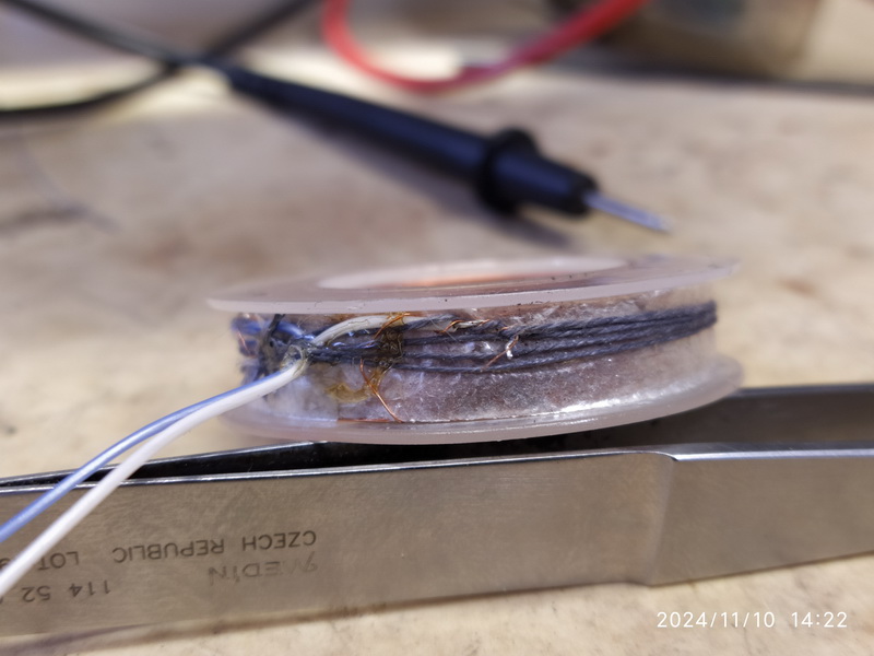

PříspěvekZaslal: út listopad 12 2024, 21:27    Předmět: Citovat
Právě včera sem to taky řešil.Motor se otáčel kam chtěl,Vyměnil sem kondíky a nic!Změřil sem cívky motoru a bylo jasno.Jedna přerušená.Tak sem to kuchnul a závadu sem našel.Vývod cívky nebyl zaletovaný,[/img]
 Velikost:  109.32 kB
 Zobrazeno:  24 krát
