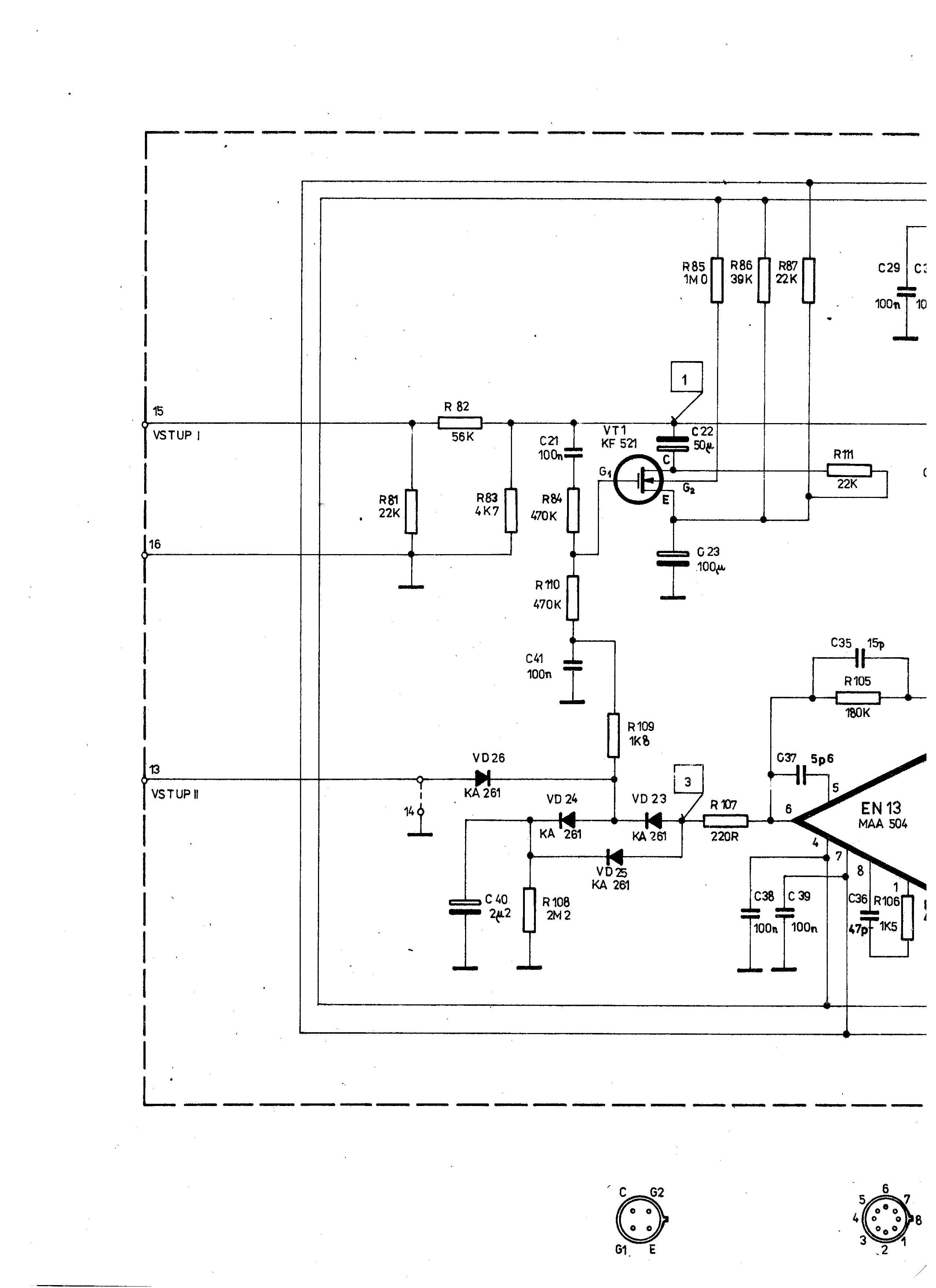

Ahoj, dělám repasi starého modulu limitéru a zvažuji výměnu tantalů C22, C23, C40 elytem. Můžu to riskovat?

však sú to 2 kondy, vyskúšaj, zhorieť to nezhorí a budeš počuť vplyv na výsledný efekt

To není tak jednoduchý. DPS-modul je vypájený ze zesilovače, po repasi přijde poměrně složitá zpětná montáž a připojení do systému. Měřením kondy vypadají na kapacitu a ESR-OK, zdá se mi vyšší svod.

Od zadu. Ono se to lehce řekne, dej tam zase tantal. Jenže práce běží a tantaly nemaje. A svody? Nevím, možná blbost ale když ke stejný kapacitě připojím ohmmetr, tantal se nabíjí o hodně déle než nový elytek. Ale po chvíli mi měřák tak i tak ukáže nekonečno. Já vím, napětí na měřáku je příliš nízké. Ale jedná se o zařízení 40 let staré. Tak proto ta preventivní výměna.
Doplnění. Tak jsem měřil proud při 12V. Tantal 6M8/16V se proud ustálil na 5uA. U novýho elytu 10x méně. Starý TE 984 100uF/16V měl 120uA.

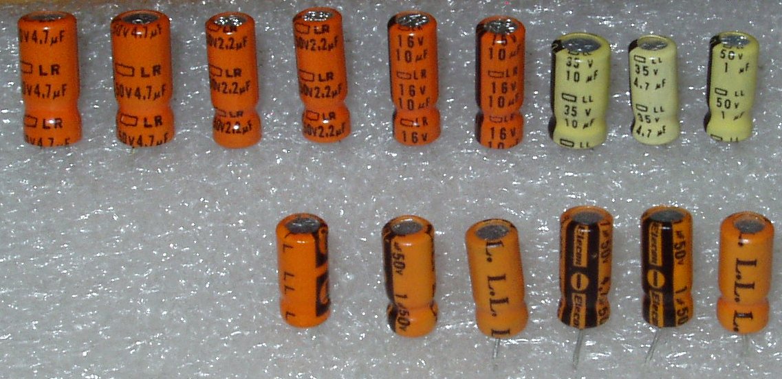

Tantaly se mj. vyznačují o řád nižším svodovým proudem, než běžné hliníkové elektrolyty - snad kromě originálních, japonských oranžových LL-LR typů, přednostně Japonci používaných v lepších zařízeních jako vazební-oddělovací před regulačními prvky. Mají i dneska, po tolika letech zanedbatelný svod.
To budeš mít nějakou novější verzi, nebo to přeosadil někdo před Tebou.
Co přesně a na kterých pozicích tam máš?
Mám ADJ636A v rámu sice jen 4, původně všecky s vykradenými limitéry, ale jeden jsem si sehnal - půjčil a i s pomocí klišé v servisu udělal kopie.
V těch mých je předepsán a v originále byl osazen tantal jenom na jedné pozici, C40 a oproti rozpisce byl toho tyrkysového typu tuším TE143, 2,2uF/16V.
Zbytek jsou normální elyty, jsou tam TE984-TE988 a limitery se zdravými hliníkáči fungují naprosto korektně.
Odevšad jsem ale vyházel TK782 a TK783 (Nn a Nq, na 12,5 a 32V) a dal na jejich místa nepoužité diskové TK784 (Ns, na 40V).
Z celé té jednotky, jsem si dával při GO největší pozor právě na nastavení limiterů, na ofsety operáků (namísto MAA504 jsem ale všude dal MAA502) a největší pozor na výběr součástek pro desku budicích sledovačů i s jejich napájecím stabilizátorem.
Ty budicí desky se totiž na dráťáku rozesíraly suverénně nejvíc. Při rozjetí některého ze sledovačů, nebo i napájecího stabilizátoru či zahaprování trimru, to uvařilo a zničilo i několik desek kaskód. Brutálně velkým kliďákem, na což nebyla teplotní ochrana schopna v přijatelném čase reagovat.
Není to zrovna šťastné řešení, ale tehdy určitě nebylo jiné cesty, když nic kromě občas tříděných KD503 neměli. A nechat si něco lepšího dovézt ze Západu vrábelští evidentně nesměli, jako paradoxně směla třeba Orava.
Mít už tenkrát třebas KUX41N, nebo nějaké podobné KDY, tak by to bývalo bylo řešený daleko jednodušeji. Velkým autobusem, napájením třeba ±80V a primárem s malou impedancí.
Ostatně konce z AUJ5613 jsou řešený právě takhle, dokonce s "elektronickým" paralelním chodem a není s nimi nejmenší problém.
Je to tento limiter?
A máš od ADJ636A celý servis (od rámu ADC2250-ADC4250)?
