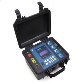

V práci používáme na měření VVN/VN zařízení včetně kabelů PU 296 který dává 5000V. Měří do 1 T ohm.
