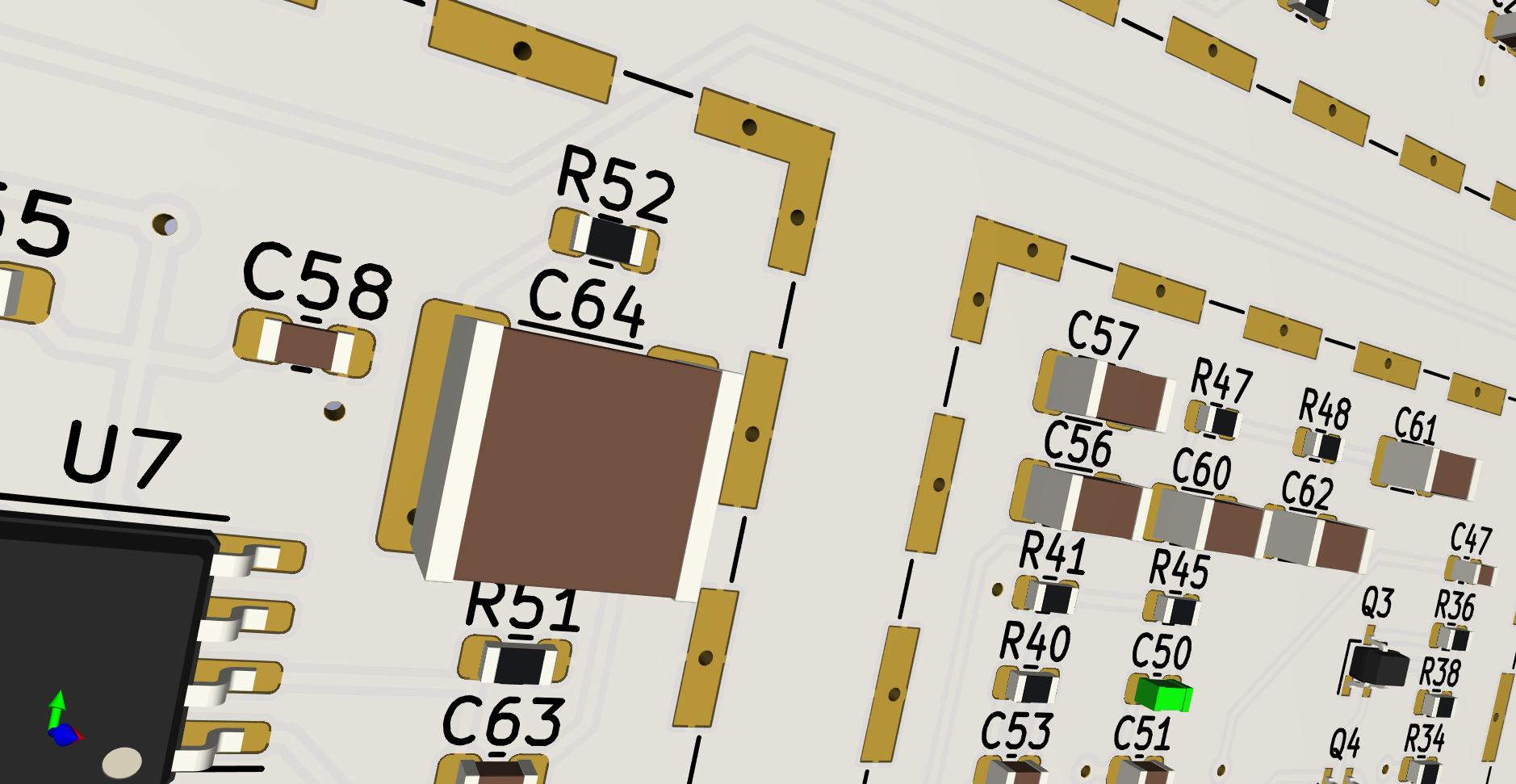

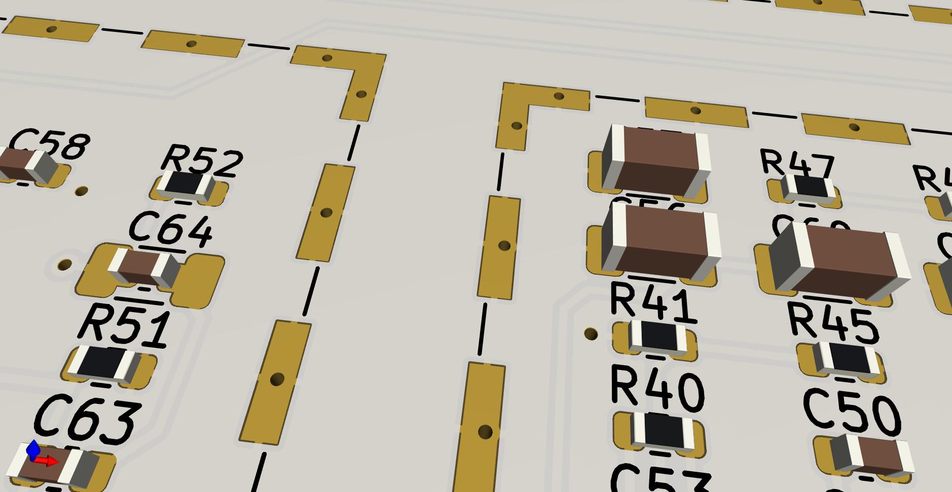

Tady detail: na C64 je osazena keramika 0603, vpravo jsou osazeny tenkovrstvé bestie 1206 s polyester dielektrikem... A jestli je při zapékání upečete, tak si mě napřejte! Laughing
EDIT: Aj, C64 musí mít pouzdro 2220, jinak by to nevyšlo napěťově. Sad
