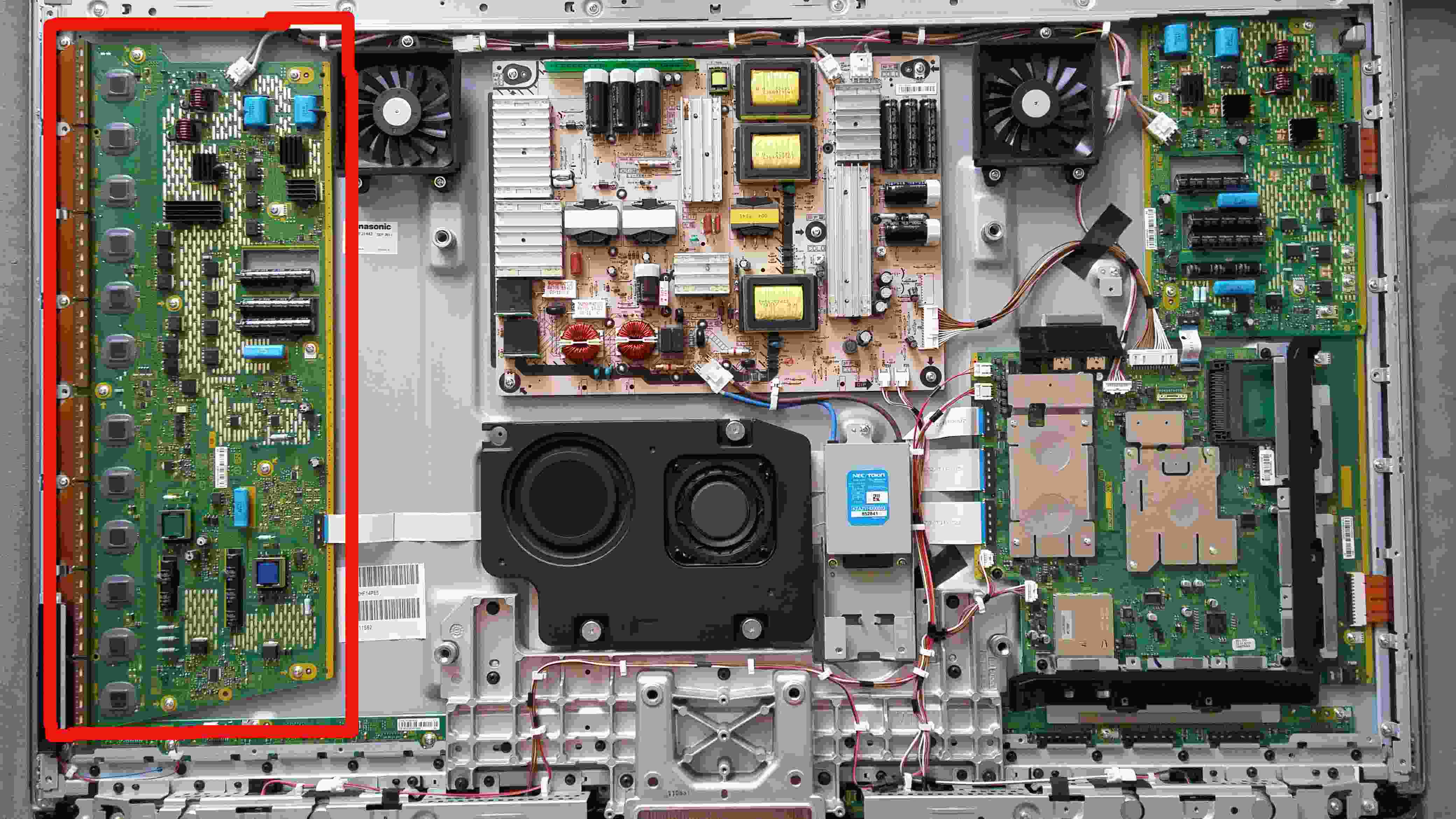

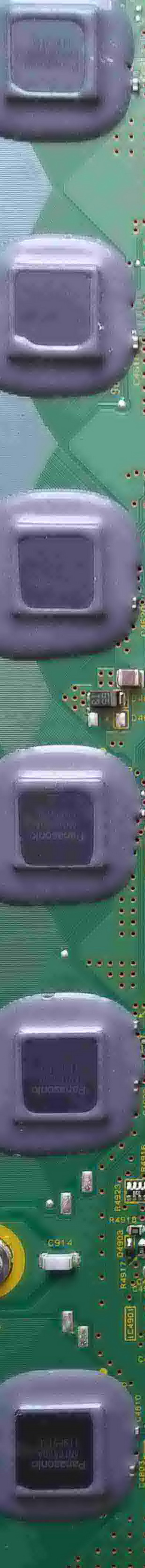

Zdravím, tak se mi dostala do rukou tv PANASONIC TX P42VT30E, 3D, TV Plazma. Hlasitě v ní prclo a konec, pouze 7x červené bliknutí ledky.
Je to poměrně častá závada co jsem četl u Panasonicu model.řady 30 ST30, GT30, VT30, kdy zemnící šrouby SN se uvolní, jiskří a odrovná se celá řada polovodičů na na desce SN a pravděpodobně někdy i na desce napájecího zdroje.
Rád bych se jí pokusíl opravit, ale co jsem se díval, tak cca 6 tranzistorů možné dva IO, pojistka....atd co jsou originál Panasonic, už asi nejdou sehnat.
Jsou to:
RJP30H2A
RF1501
30F131
RFN20
2 FETy xR6015ANX
Nemáte prosím s tímto problémém někdo zkušenost?
A náhodou, neleží vám doma deska, nebo díly k této TV?

Bendy napsal(a):
áno máme , je na to aj servisný KIT a ak nie tie fety čo píšeš sú v pohode nahraditelné dostupnejšími (a aj lacnešími) kusmi.

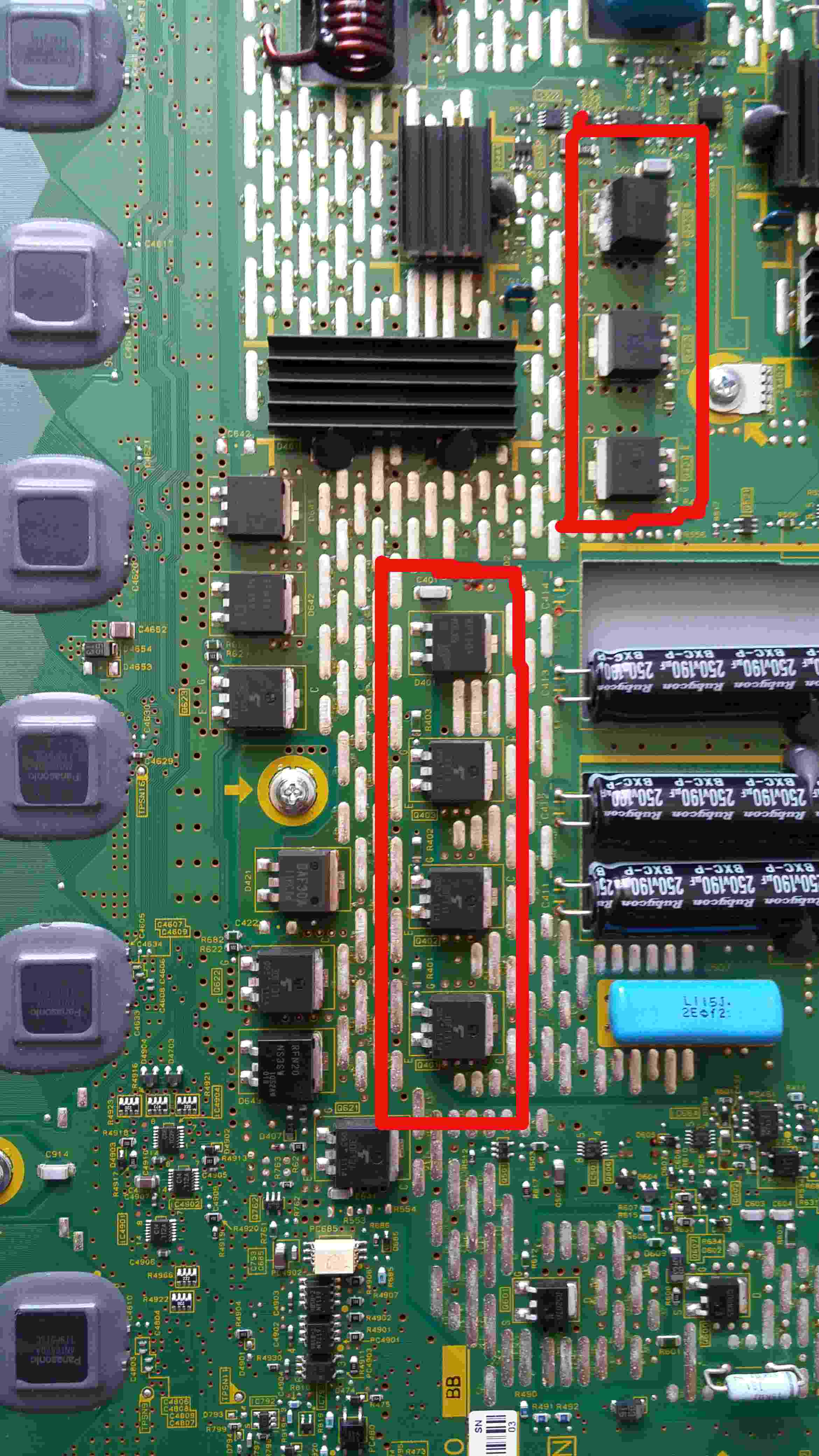

kolkatikum
Zablokován
Založen: Oct 15, 2018
Příspěvky: 109
PříspěvekZaslal: so červenec 30 2022, 19:33    Předmět: Citovat
Len pri takýchto chybách vie byť niekedy odídený jeden z týchto IO, zistitelné a meratelné to je aj v takomto stave ako to máš (len treba vedieť čo a kde .......)

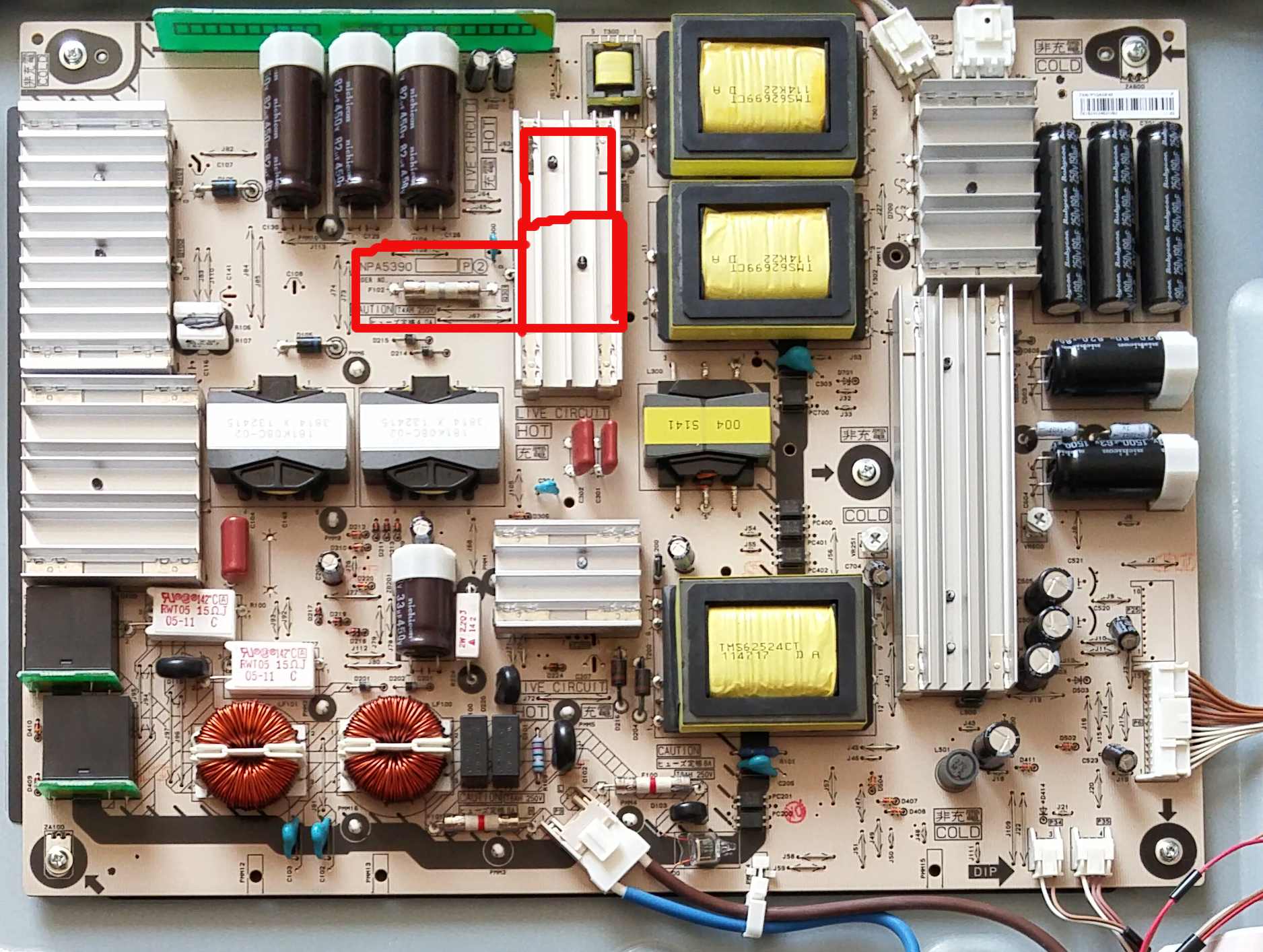

rnbw: dík, ještě musím sehnat pro
P-board ty FETy na napájecím zdroji
D308 - R6015
D307 - R6015
F102 Pojistka 4A
A pak se rozhodnout jestli to má cenu no.... Smile přece jen trochu víc žere a je to 10 let starý kousek.
Příspěvky: 35058
PříspěvekZaslal: ne červenec 31 2022, 10:11    Předmět: Citovat
FETy R6015ANX ma tiez ASWO. Pripadne najdi nejaku nahradu z bezne dostupnych FETov.

Pokud se IGBT "jen" propálí, nemusí to být taková tragédie. Když si ale upálí emitor, do gate vletí plný výkon. Odnese to nejen budič ale i odpory a dioda do G a někdy i napájení driveru. A ty jsou důležité hlavně pro pro rychlé uzavření trandu.
