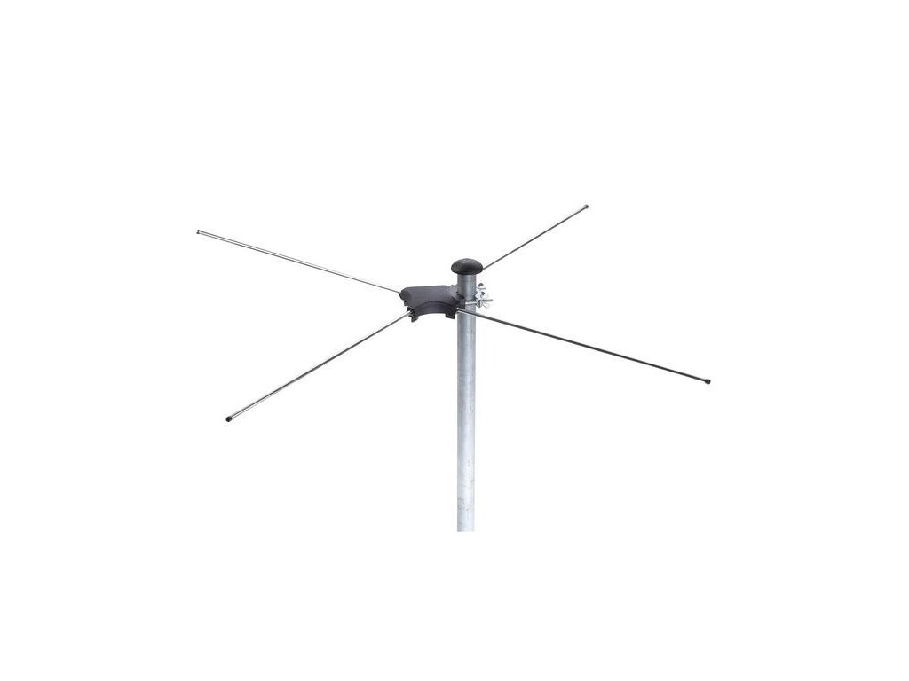

Co tak použít křížový dipól, když chceš vysílat všesměrově, ale musíš ho dát co "nejvíš", aby to ten blesk měl co nejblíže Smile
Příklad křížového dipólu
 Velikost:  20.43 kB
 Zobrazeno:  56 krát
Honza - kokúň

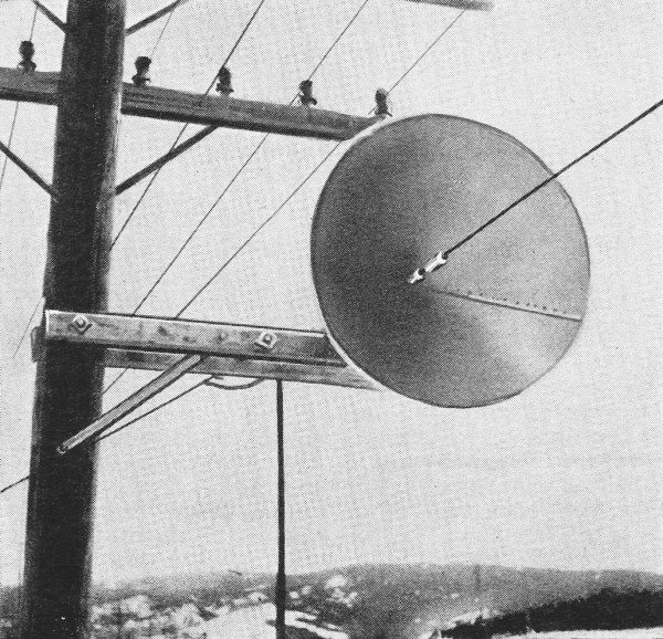

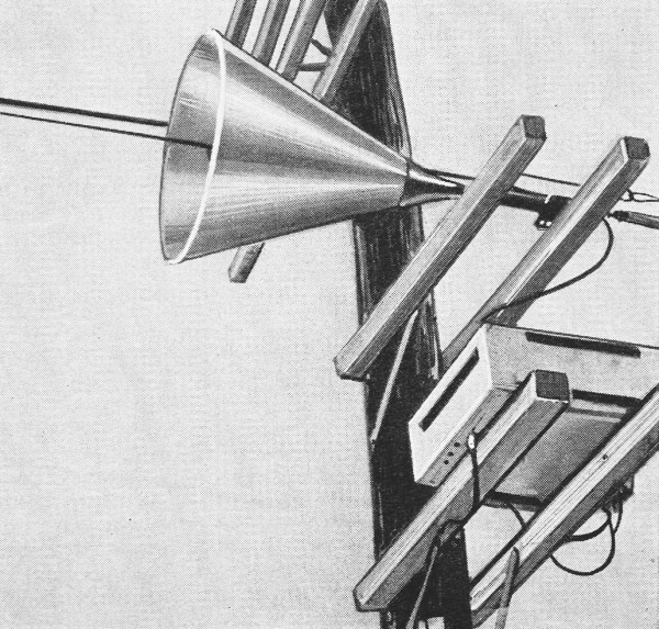

A co takhle mezi domy natáhnout vedení Goubau? Very Happy
https://wikigcs.cyou/wiki/Single-wire_transmission_line
Příspěvky: 12156
PříspěvekZaslal: st srpen 17 2022, 16:09    Předmět: Citovat
ZdenekHQ napsal(a):
no jo, jde to i bez koaxiálu . . .
https://www.rfcafe.com/references/radio-news/g-line-community-tv-system-november-1956-radio-television-news.htm
. . . ale nějak se to neujalo, za to symetrické páry a koaxiály ano . . .

Na to jsem nikde nenarazil, křížový dipol bude asi to nejlepší, polarizace je mi asi celkem jedno, možná by byla malinko lepší vertikální, aby to líp hrálo na rovně vytažené biče televizí, ale když to bude vysílat horizontálně jako tato anténa tak si myslím že to tak velký problém nebude bič se trochu nakloní a bude to hrát dobře. Jinak o tom jednovodičovém přenosu už jsem někde slyšel, je to zajímavá věc, ale bohužel to uskutečnit nemohu, to by bylo více práce a možná i škody než užitku, tahat to skoro přes půl vesnice a přidělávat to na každý druhý barák. Nevím jak by se to líbilo ostatnímm kdyby přes zahrady měli nataženej kabel a přidělanej na baráku.
