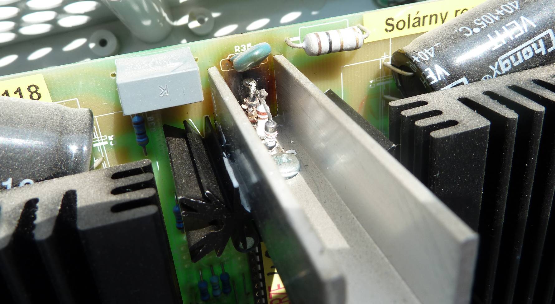

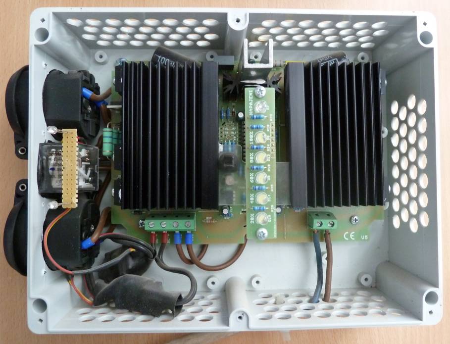

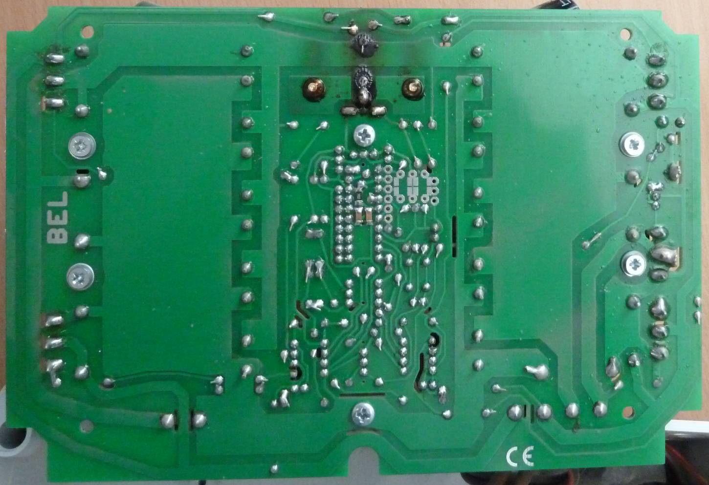

Po zakúpení fungoval asi tri týždne. Zhorel v ňom rezistor. Z opravy sa vrátil s troma rezistormi. Tentokrát vydržal takmer rok. Čo to je za blbosť? Ako to intelgentne vyriešiť? Napájanie je z 8 panelov v sérií, záťaž je bojlér. Viete mi s tým pomôcť? Po poslednej jazde na elektro kolobežke nie som veľmi v stave sa v tom vrtať.

A čo tam potom bude 10 rezistorov? A zese čakať dva tri roky, kým že sa to pokazí? Ja to potrebujem vyriešiť technicky, nie právne papierovo.
Predpokladám, že je to štandardná skladačka. Niekto by snáď k tomu mohol mať schému, že čo je to za rezistor a potom by sa snáď dalo prísť na to prečo to horí a kde urobili súdruhovia chybu. A čím ten rezistor nahradiť, aby to viac nehorelo.

To je BEL koukni na jeho stránky. Má tam i schéma. On tam srazí napětí pro cpu a když jdeš hodně vysoko napětím na panelech tak to hoří.

Regulátor nepotřebuje ke své funkci žádný další zdroj, takže bylo nutné vyřešit napájení procesoru. Vzhledem k vysokému vstupnímu napětí a ceně jsem zavrhl spínaný zdroj a použil lineální stabilizátor. Aby jeho tepelná ztráta byla přijatelná, musel jsem snížit odebíraný proud na co nejnižší úroveň. Pomohlo zpomalení taktu procesoru na 1 MHz, snížení napájecího napětí na 3,3 V a použití supersvítivých LED, napájených velmi malým proudem. Celková spotřeba tak klesla pod 10 mA.
Stabilizátor je dvoustupňový, první stabilizuje napětí pro napájení budičů ve střídači na asi 17 V. Je použit klasický stabilizátorem s NPN tranzistorem (T1), ovšem s vysokým dovoleným napětím UCE. Napětí báze T1 určuje Zenerova dioda D2, napájená přes rezistory R1 a R2. Rezistory jsou dva, aby se na nich rozložilo napětí i ztrátový výkon. V sérii s kolektorem T1 je rezistor R4, který omezí proud (sebedestrukcí) v případě, že by došlo k průrazu T1. K tomu by pomohla Zenerova dioda D3, která je zapojena na vstupu druhého stabilizátoru IO1. Ten vyrábí napětí 3,3 V pro napájení mikroprocesoru. Kondenzátory C11 až C14 filtrují vstupní a výstupní napětí stabilizátoru.
Podľa schémy ide o R4. Ak dobre rátam, tak 1200Ω*10mA²=120mW. Tu sú po servisnom zásahu rezistory tri a k nim pribastlený chladič, ktorý v pôvodnom zapojení nie je. Asi je niekde niečo veľmi zle.

Pokud to není v záruce tak změřit hodnotu odporů a nahradit je s HODNĚ delšími vývody a případně na nožky rezistorů dát chladicí měděné plošky.

To samec, vysvětli mi tvůj výpočet zatížitelnosti R4 v daném zapojení. Platilo by, pokud by panel dával 30V.

Změř proud přes R4 a napětí na D2, D3. Jejich prohozením by se spotřeba stabecu dramaticky zvýšila a R4 odešel.

Já chápu text tak, že celkový odběr ze zdroje je do 10mA.
IR2108 mají klid odběr 1mA a budicí frekvence je malá, ta to moc nezvýší. Ale i kdyby to bylo v součtu 20mA, R4 by hřát neměl. Někde je tam krpa, patrně podstatně zvýšený odběr. Je potřeba měřit.

Večer, najneskôr zajtra to skúsim premerať. Zatiaľ som skontroloval hodnoty rezistorov pohľadom a multimerom a zdajú sa byť správne. D2 a D3 sú osadene tak, že označenie nie je vidieť. To ma napadlo ako prvé, že by mohli byť prehodenné alebo sa nejak prekrývať na hranici tolerancie. Len pri 20V na zenerke by už asi aj zenerka viditeľne hriala. Rovnako 3,3V stabilizátor by musel hriať, ak by to šlo cez neho. Čo ak by sa prerazil gate na koncovom tranzistore? Fungoval by ďalej ako bipolár? Mohla by spätná kapacita koncových tranzistorov za určitých podmienok rozkmitať budič?
