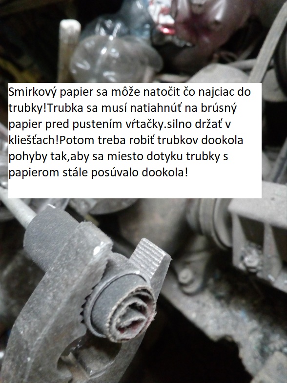

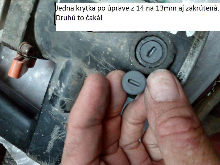

Tento navod na zmensenie priemeru krytky uhlíka sa moze tiez niekomu zist ako mne teraz,ked mi predali miesto 13mm priemer 14mm , a bolo treba zbijačku dokoncit.Ak nemusite,nepridavaje komenty!

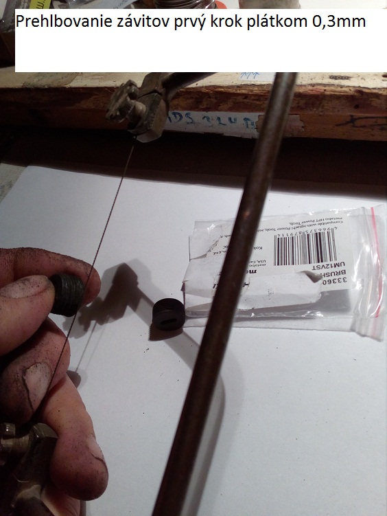

Na zmenšenie priemeru krytky uhlika napr.ako som to robil teraz ja z 14mm na 13mm potrebujete za 1./ lupienkovu pilku s platkom hrúbky 0,3mm a dobre este aj okruhly platok s 0,5mm. 2./ smirgel strednej zrnitosti .
Krytku chytite medzi palec a ukazovak a opriete radsej laket o stol,pílkov s platkom 0,3m v druhej ruke zacnete od zaciatku zavitu robit kratke pohyby polkruhove na malej dlzke zavitu asi 5mm hore-dole po zavite .Otacate krytkov az neskoncite na konci.Tento sposob zopkujete este raz ,ak ste uz neurobili hned velmi hlboky zarez na prvykrat.Potom mozete krytku na smirgli na rovnej ploche dookola obrusit aspon o 0,5mm.ale tak ,aby ostal cast zavitu viditelny nezniceny! Ak mate okrulu lupienkovu pilku do 0,5mm ,tak s tou mozete jemne zavit na vrchu upravit .Potom znovu opakujete postup s platkom 0,3mm ako na zaciatku a osmirglujete znovu dookola parkrat rovnomerne tak,aby ostal aj dostatocny zavit.Trva to asi hodinu poctivej prace,alek ked nemate origos,tak toto je vychodisko z nudze.Ja to robim takto a zatial zadari sa.

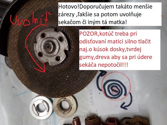

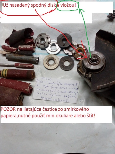

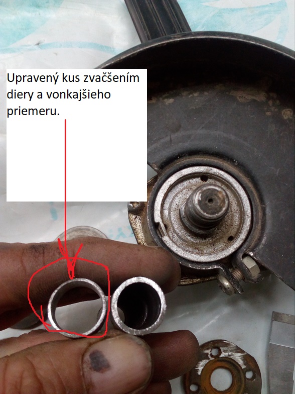

Dnes som musel znovu vyrobit vlozku do starej (prvých) karbobrusky pre spodny disk unašača kotúča.Tu je navod na obr.podla toho mozete mnoho veci si vyrobit bez problemov ako to robim stokrat uz ja!Ak mate taky disk s dierov 14mm ozvyte sa zo slov.Nie s dierov 16mm!
Dolezite POZOR je, ako je napisane na obrazku,pri uvolnovani matky sekacom sa musi kotuč silno pritlacit a drevo alebo gumu alebo kotuc zovret do sveraku aby sa neposkodilo ozubenie prevodovky!!!Ja to takto robim 30 rokov a ziadne zuby som preto neposkodil!!!Nepodcenujte to preto,aj ked sa nic nemusi pri uvolnovani stat!Pri velmi silnom zadreti matky je zaistenie kotuca aj ked sa znici,nevyhnutne!Ja davam aj tenky pliesok 0,5-1mm medzi kotuc a matku!!!
Co sa tyka "UTAHOVANIA MATICI"dodavam nasledovne:maticu staci dotiahnut rukov.Ale podla toho co robis,ci jemne obrusujes nieco,alebo režež do hlbky hrube zelezo,alebo mnoho dalsich okolnosti sa matica dotiahne rozne silno ! Az tak niekedy , ze znicis kluc,poskodis aretaciu,atd.Ostavalo kto trochu rozmyslal napr. kotuc zatiahnut do sveraka a znicit ho! Teno sposob zo zasekmi a pritlacit silno kotuc o drevenu dosku,hranol,tvrdu gumu funguje na 100%!na povolenie je naj.Mozu to robit aj dvaja napr.Nikdy ma nesklamal,sam som nato prisiel, ked som mal nieraz problem a bolo ho treba na buduce vyriesit.takze tak.Za 40 rokov som toho zazil uz dost pripadov,zacinal som vyradenymi zo zavodu velkymi bruskami na 380V asi 200Hz ale prerobenych na domace pouzitie zo slabov silov.

Opravdu je nutné tu matici dotahovat natolik, aby se pak musela povolit sekáčem?
Příspěvky: 5112
Bydliště: BA-Petržalka :(
PříspěvekZaslal: so duben 15 2023, 22:37    Předmět: Citovat
Ono keď sa dá kotúč opačne (teraz neviem, tuším má ísť správne posadiť na kovovú stranu), tak sa to zvykne zakusnúť tak, že to nejde povoliť. Inak kľúč na uvoľňovanie nepoužívam, stačí rukou chytiť kotúč a povoliť ako keď sa povoľuje skrutka.

Tá flexa nemá tlačítko ktoré keď držím, tak je zaaretované tak, že môžem povoľovať? Inak keď sa mi to zakuslo, použil som namiesto kľúča poriadne veľké sikovky a nimi to povolil.

PP,vies kolke tu funkciu uz nemaju OK?Opravil som desiatky smejdov,aj ja s takymi robim, kde to mali uz davno v prdeli po parkrat takto vykrucaniach!Nemozete posudzovat tento problem ked ste sviatocny kutili a nie ako ja 40 rokov natocene stovky hodin brusernia,rezania aj kolanic 12cm hrubych.Bol som v takych situaciach stokrat ze som musel po pamati zazmurenymi ocima pilit,rezat lebo inac by to co potreboval neurobil,atd.Vo sveraku sme jednu nevdeli otkrutit matku,leva sekacom,tak bola zadrhnuta.Odvtedy robim zaseky,a tie to istia!Tvoj pripad zo sichovkami neplati na kazdy pripad,ako som pisal.Ved sa nerobi stele v dieln, kde su poruke take klieste,ze PP?
Vcera som dvoa starymi vykopavkami dokoncil obrusovanie lepidla z darovanych vybratych dlazdic,co idem klast na chalupu do podkrovia asi 20 hodin spolu!Tam isiel kotu diamantovy klepnut holov rukov po kotuci a uvolnila sa matka PP,to ale pri rezani je o niecom ino ako som pisal.Chrbat som si uz necitil,ale chudobny clovek musi takto robit aby sa stal milona...!Nemate polozodrate male 11-12cm diamantove kotuce na taketo akcie?Nieco mam slubene uz.Kamos mi dal taky tazky kotuc nato,ale to treba velku 2000w na to!S malov to islo dobre len odlietavali z nej tie kusky platniciek.

Sekáčem se opíráš o jednu a ještě malou plochu, takže tu matku akorát tak doje... (ještě víc zničíš). Když už, a ty rád vyrábíš přípravky, na tu matku nasadit kus který by přesně zapadl do jejích děr a valit když tak do něj. Nesnáším dělat s nářadím, kde je všechno co jde dojebané. To pak když s tím musí člověk dělat, sám se musí chovat jak primitiv.
Samozřejmě, že pokud už jsou i samotné ty otvory po někom dojebané, nepomůže nic. Pokud bych to chtěl používat, buď bych je zvětšil a dodělal k tomu klíč, nebo bych vyvrtal nové. Ještě se mi ale nestalo, že bych matku která je v pořádku, normálním způsobem nepovolil.
A když už by se stalo že by nešla a musela by se zničit tak, že by již nešla normálně používat (jasně, může se stát), radši bych ji vyhodil a pořídil novou, než pak riskovat další potíže s povolováním, ničením kotoučů a vlastně celé brusky. Nestojí to za to.

Vždycky používám klíč. Dotažení jen rukou nemusí vždy stačit a potom si může každý stěžovat jen na sebe. Mít nářadí a nemít k tomu potřebný dodávaný klíč je prostě amatérismus.

Problém je, že niekedy (ako aj v mojom prípade) je ten dodávaný kľúč s menšími valčekmi ako sú diery na kotúči. Potom to s ním povoliť ide, ale keď treba poriadne zabrať, tak sa už vyšmykne von. Skrátka tam nedrží tak presne, vekslá sa, a pri použití sily je s tým problém. Tiež dosadá iba do dvoch dier.
Keby sa vyrobil protikus so 4 valčekami a poriadnou lešenárskou trubkou, to by bola iná vec. Ale to by sa najprv musela opraviť tá aretácia.

Mám tři rozbrušky a jsou tam jen dvě velikosti a klíče jsou vždy po ruce oba tři. Vše jiné je prostě výmluva. Ano, občas to utáhnu rukama, ale jen v případech, kdy o nic nejde, kdyby se to povolilo.

Když řežeš, tak se to nepovolí, akorát jednou mi odběhla 230ka když jsem vypnul Laughing

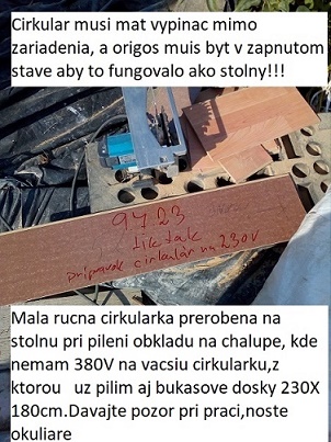

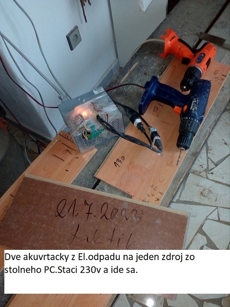

Tieto vecicky vyuzivam roky,tak preco to sem nedat aby to vyuzili aj druhi. Na zdroji je pripojena stata zataz ziarovka ked vrtacky nepouzivam .aj signalizuje mi ze zdroj je zapnuti v sieti Chudobny clovek musi takto robit. Nepridavate komenty zbytocne.dik.
Ano ,je uz upevnena na tej tazkej gume tak,aby bola stabilna,jej poloha bola vodorovna.Vypinac je na nej v polohe trvalo zapnute.za tiahnuty drotom.Externy vyp.na kabli je po ruke aby v pripade potreby bolo mozme vypnut.Vidiet tam uz napilene latky co som robil obklad stropu.Priamociaru pilku nemama s tymto jeto krajsie a rychlejsie.
To origos znaci ,ze vypinac tlacitkovy na malej cirkularke musi byt v zap.polohe-

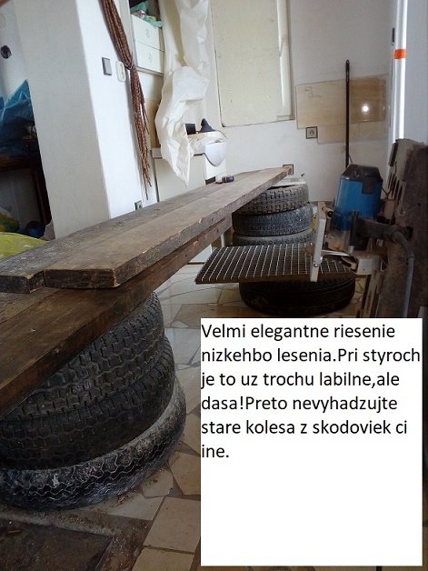

Na obr.kde je to lesenie z pneumatik je vidiet ajtu malu cirkularku odlozenu na pravo

Tu cirkulárku jsem nepochopil. To už je finální stav, nebo to teprve přijde zabudovat do stolu?

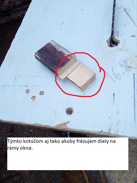

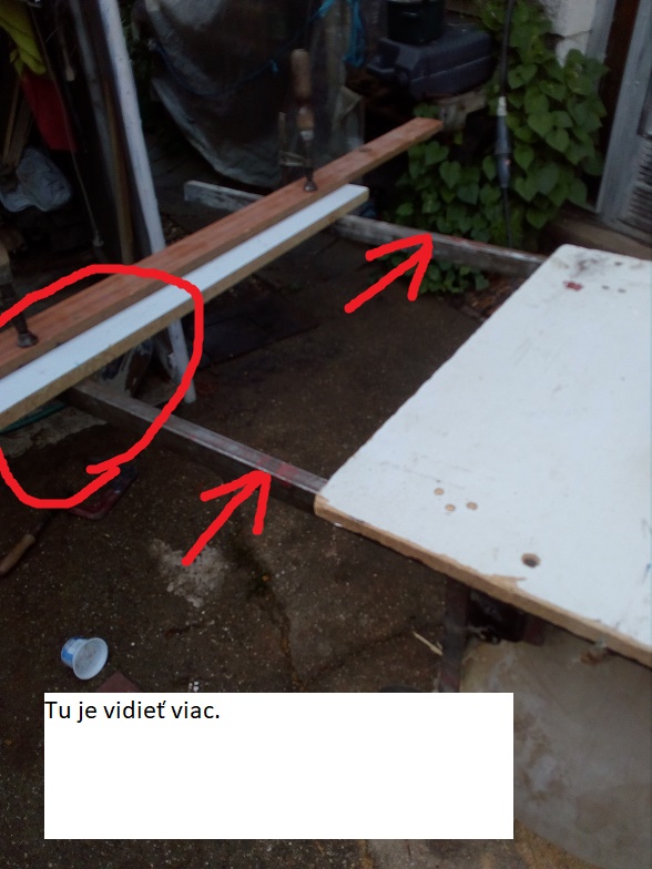

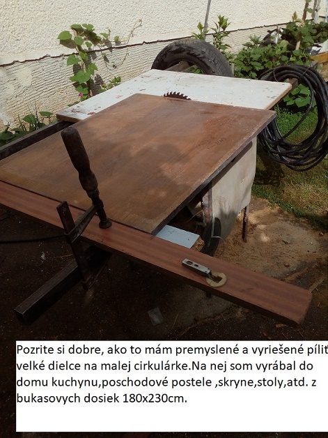

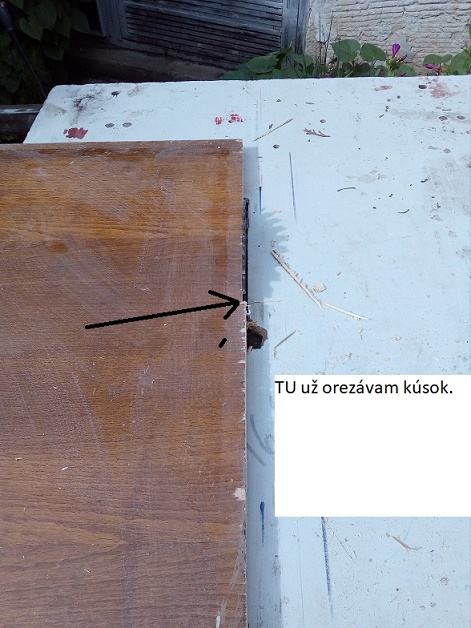

Mala rucna cirkularka na 230V je pripevnena na tazkej gume o rozmeroch asi 50X80 cm hrubky asi 10cm.Je mozne ju polozit na rovny stol,taktiež na zemi s nou pilit.Guma ma vahu okolo 30kg,preto je na nej bezpecne pilit dielce plavacky ,tensie latky atd.Na to ,co vladze pilka pilit ,jeto takto stabilne.
Tu davam moj vynalez strednevelkej cirkularky,viac na obr.s ktorou som vyrabal vsetkomozne aj nemozne.
