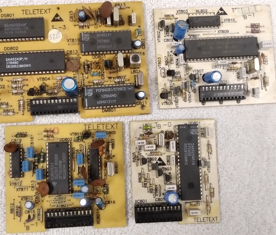

Zakladatel tématu chce osadit C347 teletextem, nikoliv si hrát s modulem TXT prostřednictvím nějakého jednočipáku (jak jsem se dozvěděl).
Na foto od Ivan_01 jsou čtyři moduly. Ten s IO Texas by měl chodit hned (dle údajů z dokumentace k OTF C345), modul s SAA5243P/H a pomocným MCU PCF84C81/CTV972 zřejmě taky, pokud se vejde rozměrově. Bílá deska s obvodem ITT je z TV OVP, ta zřejmě fungovat nebude, ta s SAA5254P/H téžžž ne (i ta je z OVPčka).

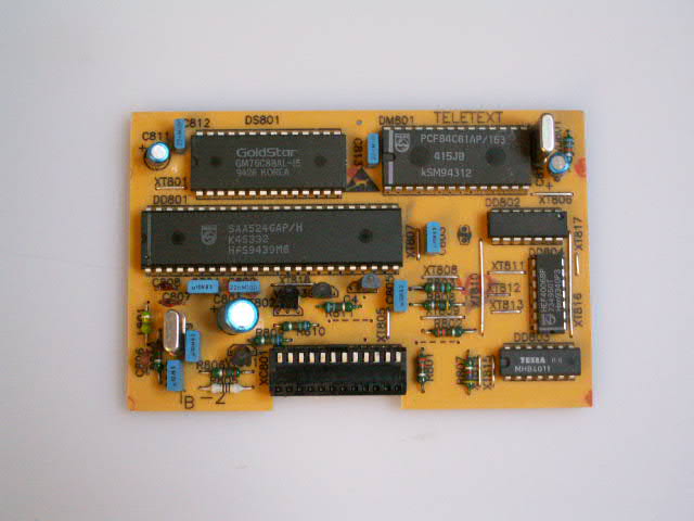

Modul (1. foto) s SAA5246AP/H a PCF84C81AP/163 by fungovat měl, ale nejsem si jist, v dokumentaci se píše, že by na něm měl být pomocný MCU PCF84C81P s firmwarem /047 (stejný má např. i Color 428, ale deska je jiná rozměrově a má jiný konektor do DPS.
Podotýkám, že teletext bude fungovat jen s DVB-T2 boxem, který obsahuje příslušný signál na svém videovýstupu (SCART/cinch/AV jack 3,5mm), levné boxy VBI teletext ve videosignálu nemají).
Pokud MCU v Color 347 (ST6256) detetuje modul s SAA5246AP/H apod., ovládá jej jednobajtovým povelem skrze MI bus, v případě Texasu použije přímo I2C a veškerou práci zastane sám.

Povedal by som, že iný ako ten pôvodný čo má tie tri malé IO tam fungovať nebude. Tie totiž upravujú signál pre PCF84C81, signál nemôže ísť priamo ako v iných TXT. Tiež je zaujímavé, že v pôvodnej schéme je PCF84C81 s príponou /047, ale v doske ktorú som mal na skúmanie a mala ten Philipsácky IO s iným zapojením, bol použitý s /163. No a teraz si už nepamätám ktorý som tam použil, ale tuším /047 nakoľko som ho mal kúpený skôr.
