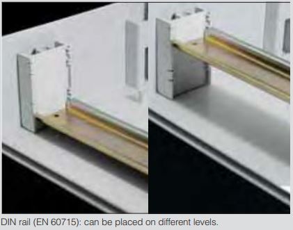

Problém je s výškou stykačů, nevejdou se do prostoru standardní modulové zástavby. Chtěl jsem se zde zeptat, zda někdo nemá konkrétní zkušenost, jak toto řešil resp. jakou rozvodnici lze použil

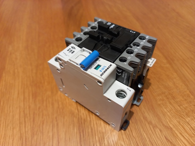

kunc75
Založen: May 09, 2006
Příspěvky: 77
PříspěvekZaslal: út listopad 15 2022, 20:41    Předmět: Citovat
Stykače jsou bez přídavných kontaktů. Ze standardního modulu (jistič vepředu) vystupuje otvorem cca 1cm zúžené části modulu nad krycí desku rozvodnice (Moeller, dnes Eaton), pod kterou zůstává širší část modulu s přívodními vodiči. Stykač má přívodní vodiče v úrovni, která je nad rovinou krycí desky. Viz foto. Proto si nejsem jist, zda se vejdou...

PříspěvekZaslal: út listopad 15 2022, 21:26    Předmět: Citovat
Plastové rozvodnice jsou standardně opatřeny maskou (někdy vylamovatelnou) o výšce kterou prochází přední část přístrojů /jističe, spínače, chrániče, časové relé atd./ a zakrývá před dotykem jejich svorky.
Tvůj stykač potřebuje větší hloubku. DIN lišta obvykle v rozvodnici sedí na můstku o pár mm až cm nad úrovní dna rozvodnice.
Existujou rozvodnice, které mají v části, třeba v horní třetině, masku pro ovládací prvky na horní liště, obvykle s vyklápěcím průhledným krytem, a dole pod krytem bez štěrbiny ještě lištu nebo dvě na moduly které nepotřebují ovládání. Je to ale větší bedna, tak na 3x8 modulů.

PříspěvekZaslal: út listopad 15 2022, 21:47    Předmět: Citovat
Tenhle stykač není určený do řadové zástavby vedle jističů tak kdy jističe jsou po otevření dvířek přístupné. Tenhle stykač je určený do hlubokých rozvaděčů které jsou například u nějakého stroje nebo v rozvodně. Vedle jističů v běžné nástěnné rozvodnici můžou být jenom podobné stykače jako na obrázku.

PříspěvekZaslal: út listopad 15 2022, 21:53    Předmět: Citovat
Crifodo napsal(a):
No a právě na tento typ rozvodnice se ptám. Když není úplně malá, nevadí, 3x8 lze akceptovat. Jen nemůžu v té záplavě výrobců a typů najít konkrétní model...

PříspěvekZaslal: út listopad 15 2022, 22:05    Předmět: Citovat
Zkus Domino Scame.

PříspěvekZaslal: út listopad 15 2022, 23:15    Předmět: Citovat
Cowley napsal(a):
Zkus Domino Scame.
To by mohlo být ono. Díky!
